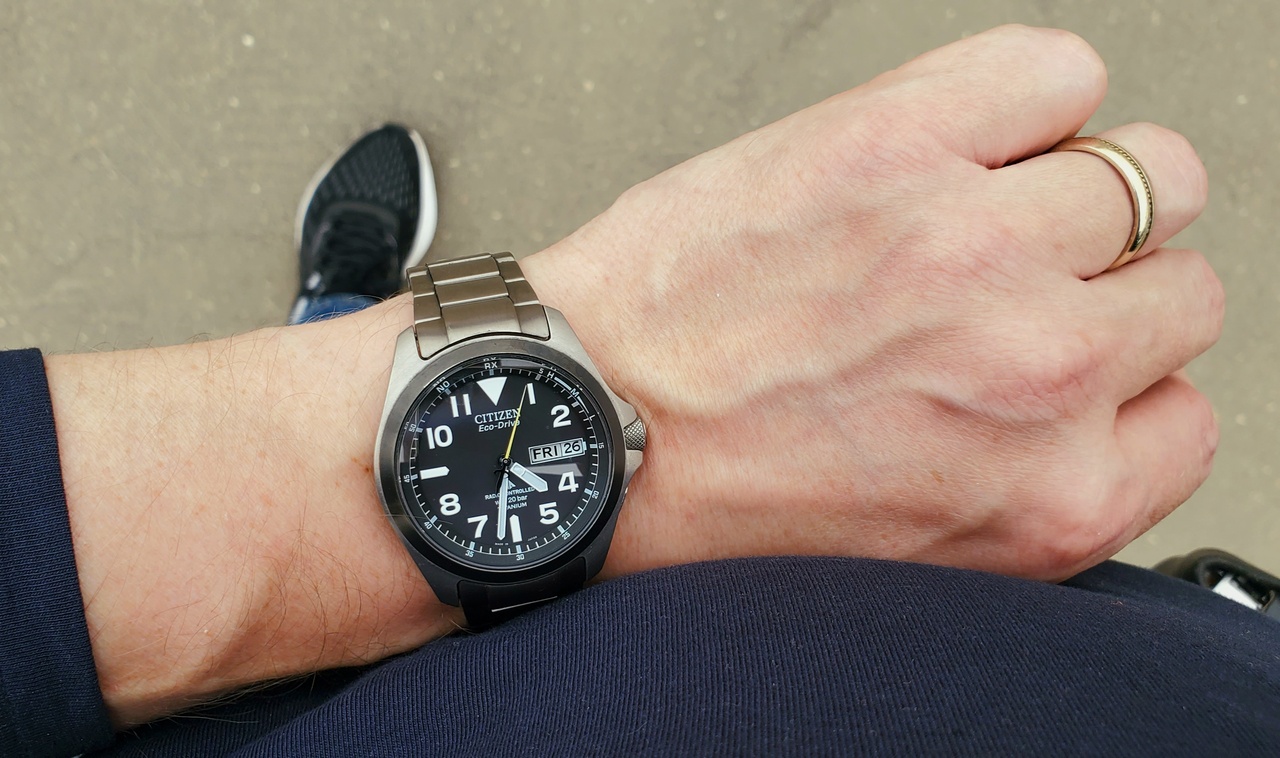

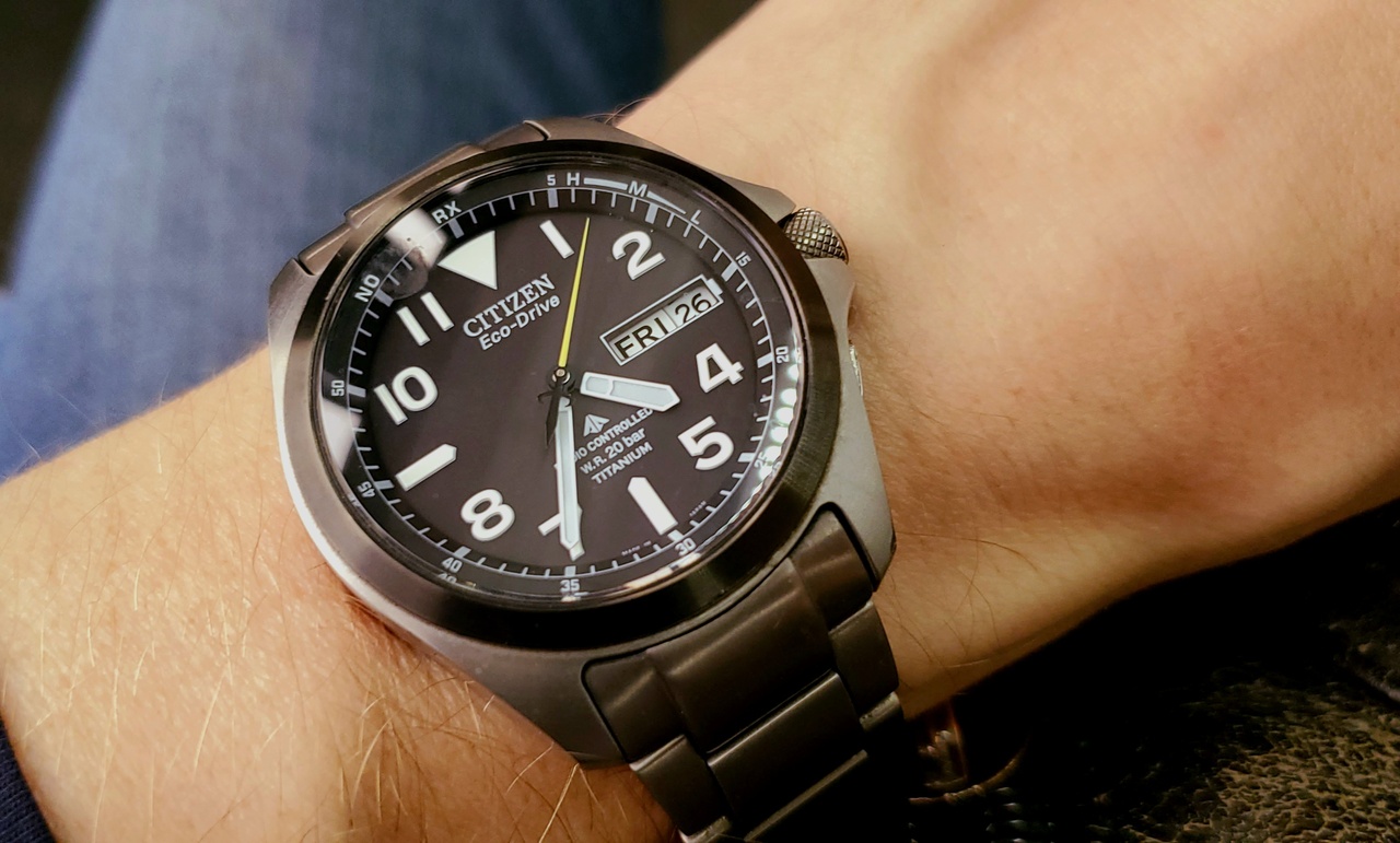

Такое дело. В своё время другу отдал свой Промастер. Давно.
Теперь он приходит и жалуется, что часы "надо подвести". Я смотрю, там уже и дата с месецем не та. Видимо он их хранил не на свету и носил не регулярно. Я их положил на окно... Но, как то они не очень заряжаются. Переодически секунда по 2 шага делает.
У меня есть подозрение, что умирает аккум. Тут кто нибудь заменял аккум? Я не то что бы всю ветку читал. Может, пропустил...
Отчитываюсь. Ничего менять не пришлось. Неделю-другую на подоконнике лицом к окну с переодическими весенними солнечными ваннами исправили проблему. Друг их, видимо, морил в темноте.
В очередной раз убеждаюсь, что экодрайв надо хранить на окне, а юольшая часть аккумуляторных проблем решается прожаркой на прямом солнечном свете (московском и внутри помещения).
А это мои. Давно их не носил. Надел на предпасхальное время в роли поста и смирения от ЧБ. Настоящие постно-часы. Внимания не превлекают, голову не занимают, руку не отягощают, кошелёк не облегчают.
