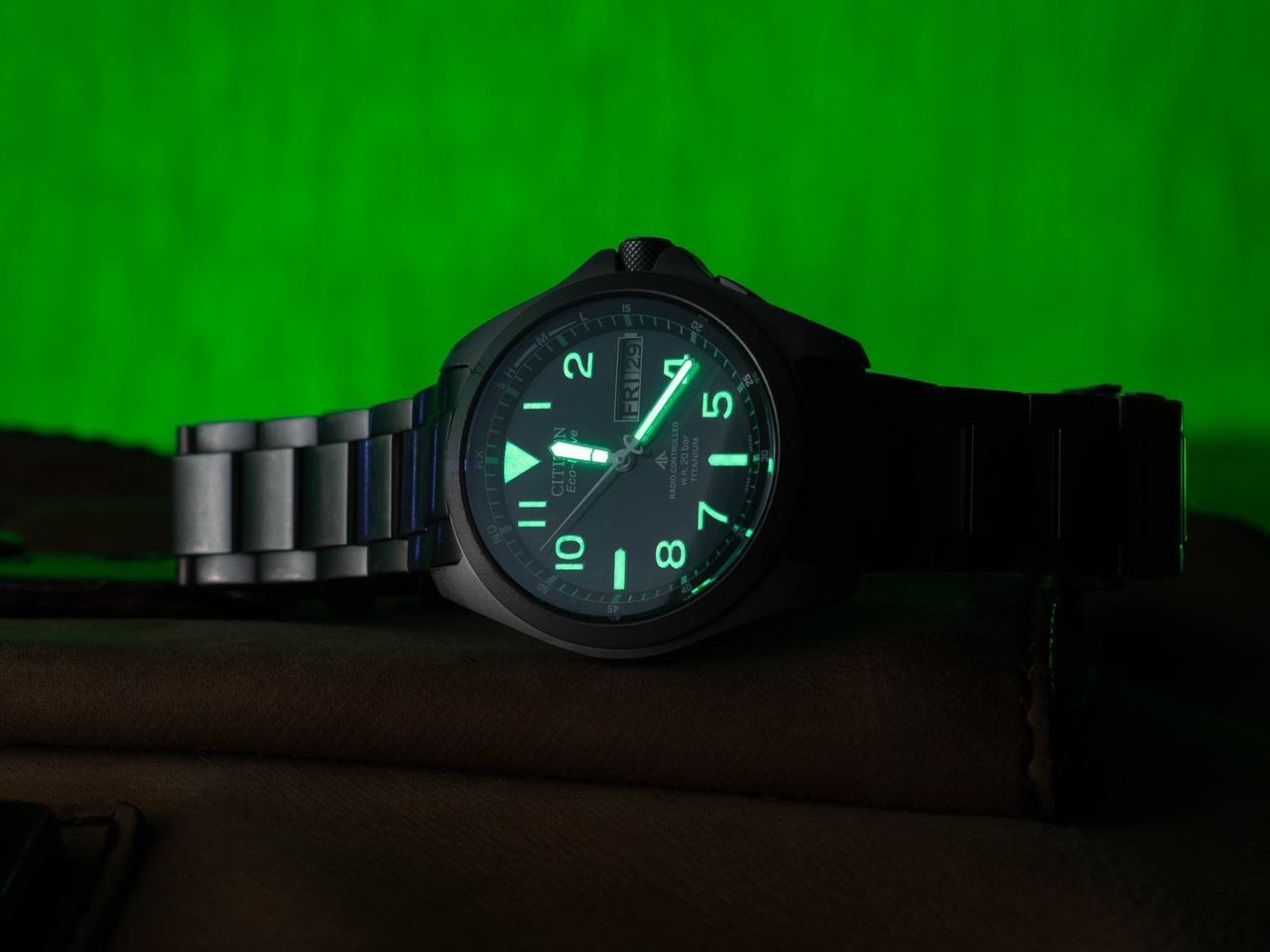

Аватар для babangida
babangida babangida вне форума
Корреспондент Watch.ru
Регистрация: 20.05.2009
Адрес: Россия, Калининград
Сообщений: 6,498
Сказал(а) спасибо: 12,367
Поблагодарили 16,476 раз(а) в 3,436 сообщениях
ID:	3617721   Нажмите на изображение для увеличения
ID:	3617722   Нажмите на изображение для увеличения
