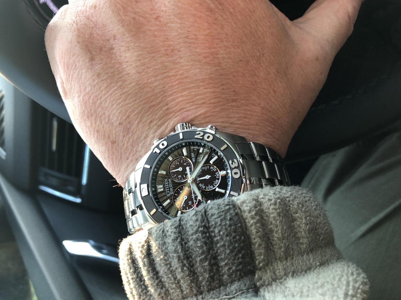

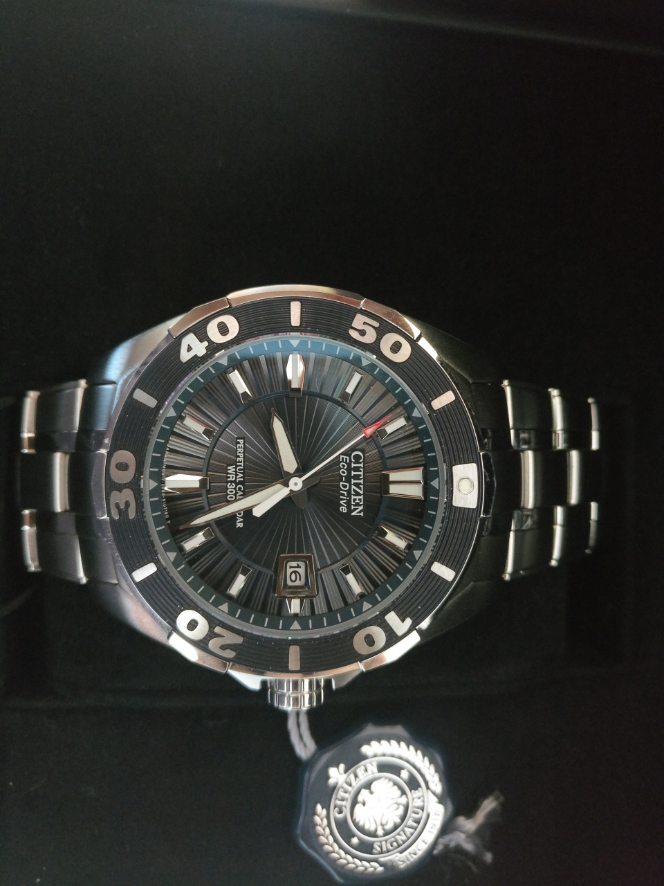

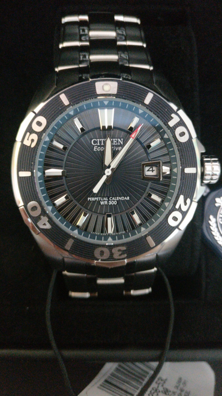

Друзья, по проблеме даты.
Имел "счастье" столкнутся с этой настройкой.
На фото до и после. Рассказываю как решил.
Делаем общий сброс, ничего сложного:
1. Выдвигаем зг на два щелчка, жмём утопленную кнопку 3 сек, качнется дата, стрелки, далее все стрелки ставим на 12, затем ЗГ на один щелчок, но не по пути задвинуть и выдвинуть, а именно переключить со второго на первый. Дату на 1 и секунду на 12 ставим.
2. Теперь самое тягомотное, это в инструкции значится как "нажмите кнопку А и настраивайте положение даты". То что у 99% не получается эта настройка я не удивлен, процесс нелогичен. Вот так делал я. С первого щелчка возвращаемся на второй, проверяем чтобы стрелки были на 12, можно качнуть их туда-сюда, переключаемся на первый и жмём утопленную кнопку, не отпуская через 3 секунды двигаем зг на себя, начнется мелкая корректировка положения даты. С первого раза может не получиться. Я так и не понял логики этой настройки, но пытайтесь, если держите нажатой утопленную кнопку и дата мелкими шагами не двигается, прокрутить на один день и ещё раз пробовать.
