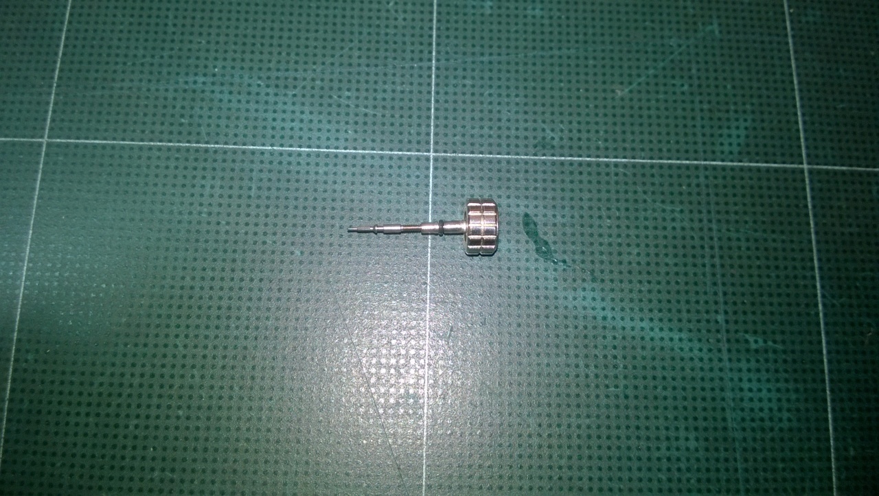

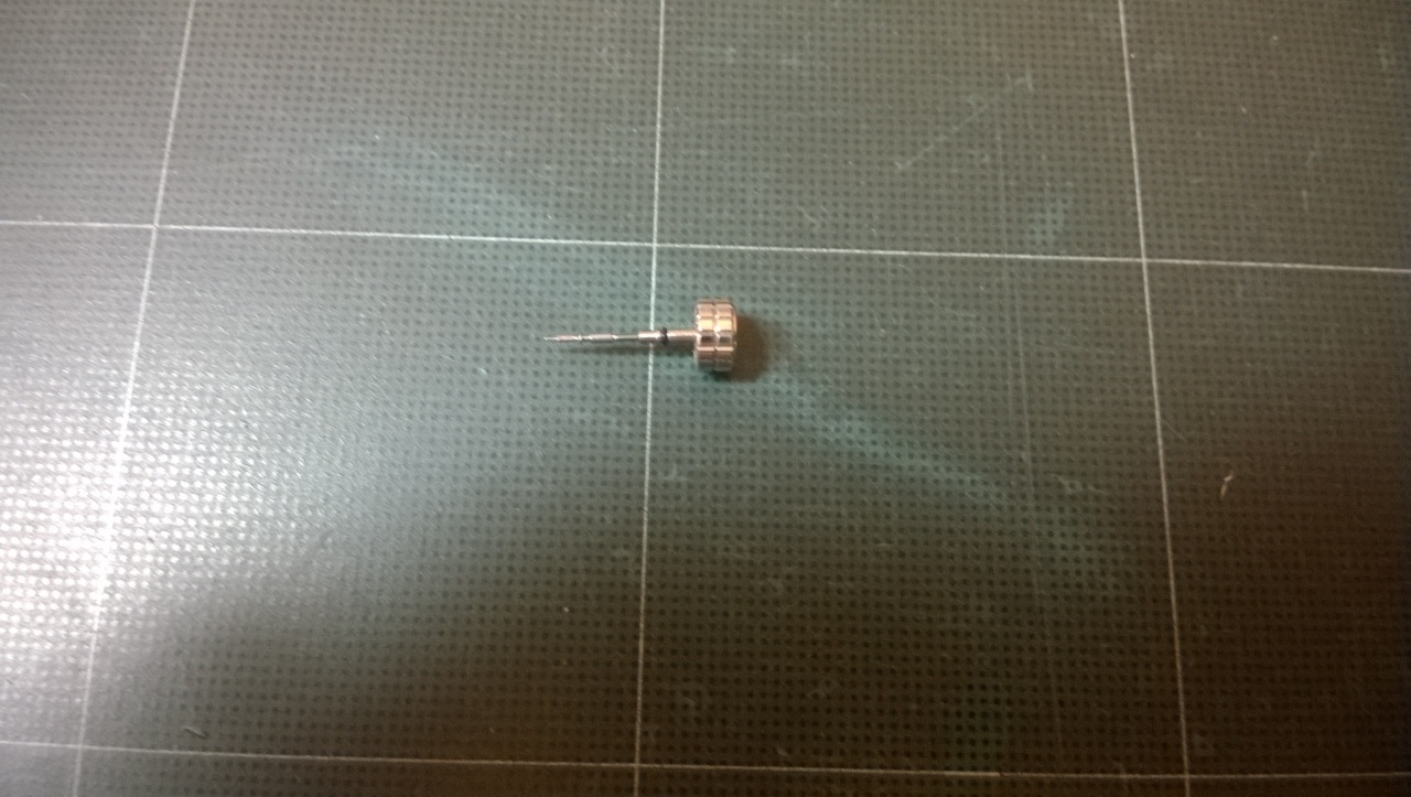

Сообщение от Sakko52 Посмотреть сообщение
Крышка должна быть закрыта,так как это контакт минуса аккумулятора.
с крышкой тоже не идут
да и не похоже что без крышки они не должны идти
может головку не совсем правильно вставил хотя она вытаскивается и крутится
вот фото головки
ID:	918183   Нажмите на изображение для увеличения

Стрелки крутит? Скорее всего дело не в головке,все правильно собрали ?
------- ДОБАВЛЕНО ЧЕРЕЗ 20 МИН --------
Так же известны случаи,когда часы находились с выдвинутой головкой какое то время-сутки,потом начинали идти. Если нет ,то только к мастеру в мастерскую ! Вам же ранее говорили,что лучше продать и не заниматься этим. Все не так просто,как кажется.

часы встали на 6-50 45 сек
при долгом нажатии на (утопленную кнопку)
через какое то время все стрелки делают полукруг и возвращаются назад
и опять стоят
что делать
может действительно с выдвинутой головкой на сутки оставить или не вариант?
задвинул после этого головку часы пошли но секундная стрелка как то не правильно рывками двигается
может калибровку какую нужно теперь сделать?

Сообщение от tunt Посмотреть сообщение
часы встали...может калибровку какую нужно теперь сделать?
У кого-то из форумчан видел такую подпись: "Опыт - именно так мы называем свои прошлые ошибки". Я рад за тех людей, который получают свой опыт стоимостью в 1к у.е. за штуку и не переживают по этому поводу и готовы и дальше этот опыт расширять и углублять.
Не в головке дело. В них не надо замыкать контакты для перезапуска, как у некоторых Касио? Если секундная дёргается рывками 1 раз в 2 или 4 секунды, значит разряжен аккумулятор. Но так быстро "сдуться" сам он не мог бы, значит ему помогли, закоротив случайно его + и -.

Для начала на подзарядку-на свет,секундная стрелка в первую очередь должна пойти нормально ( с интервалом в одну секунду). Ставьте на подзарядку с задвинутой заводной головкой. Так а что с надписью-за красили ? Фото надо бы ,что получилось ?

часы полежали и пошли хорошо как надо
видимо дело в аккумуляторе было

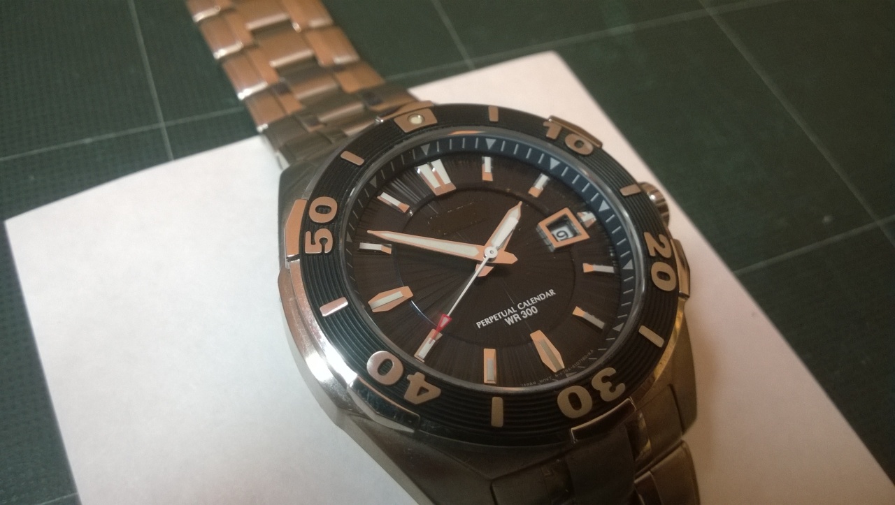

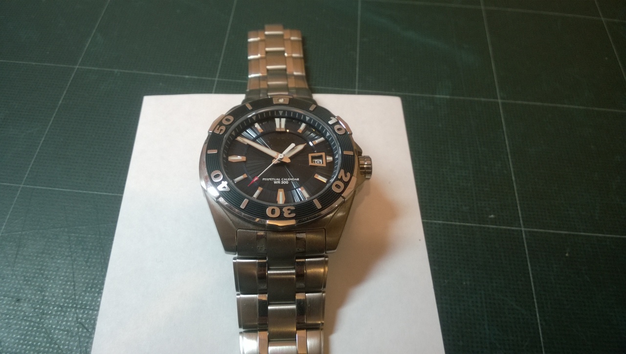

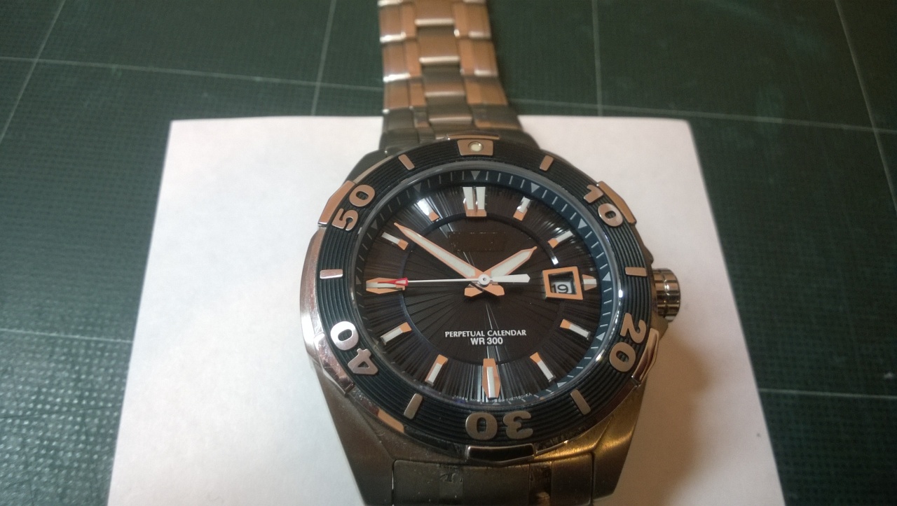

вот что получилось
часов у меня много есть и Omega PO 42 и 45 мм
эти покупались на убой (охота рыбалка)
но поносив пару раз очень понравились за качество материалов и красоту
но надпись CITIZEN стремная
вот и решил ее закрыть
вот что получилось
Это всего лишь мое мнение, но получилось, честно говоря, не очень
