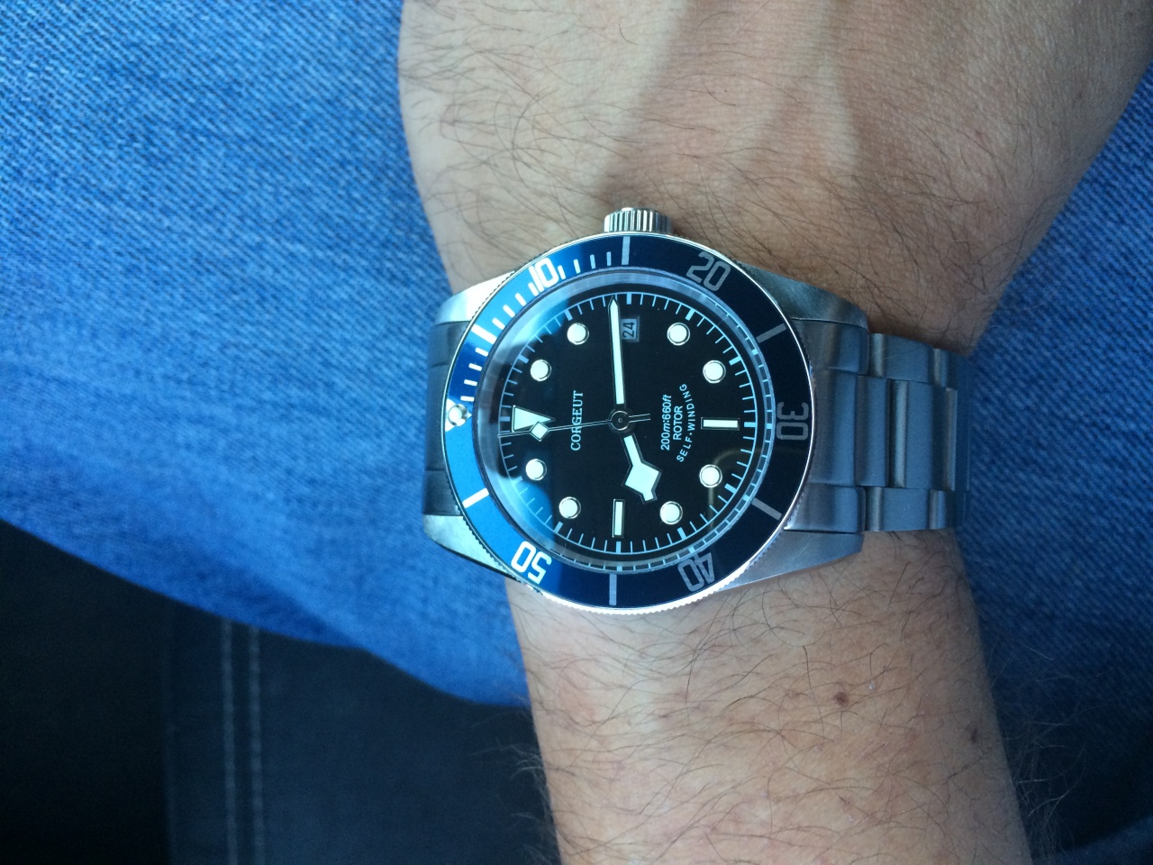

Довольно приятные китайчата , с довольно хорошим исполнением .
