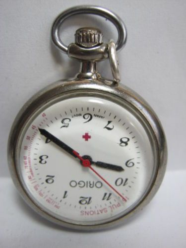

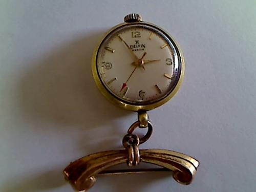

Наиболее ярким примером применения простого трехстрелочника именно для замера небольших промежутков времени - 15 или 20 секунд, обычно, являются так называемые "часы медицинской сестры", "nurse watch". Предельно простые часы, с самым дешёвым механическим или кварцевым механизмом, часто имевшие специфический корпус с булавкой, позволявший пристёгивать их к одежде. Часы закупались госпиталями для медицинского персонала и служили, помимо прямой функции указания времени суток, для замера пульса пациента. Для чего надо было сосчитать толчки пульса за 15, 20 или 30 секунд и умножить, соответственно, на 4, 3 или 2. Отдельные модели имели специальную разметку циферблата для секундной стрелки.
