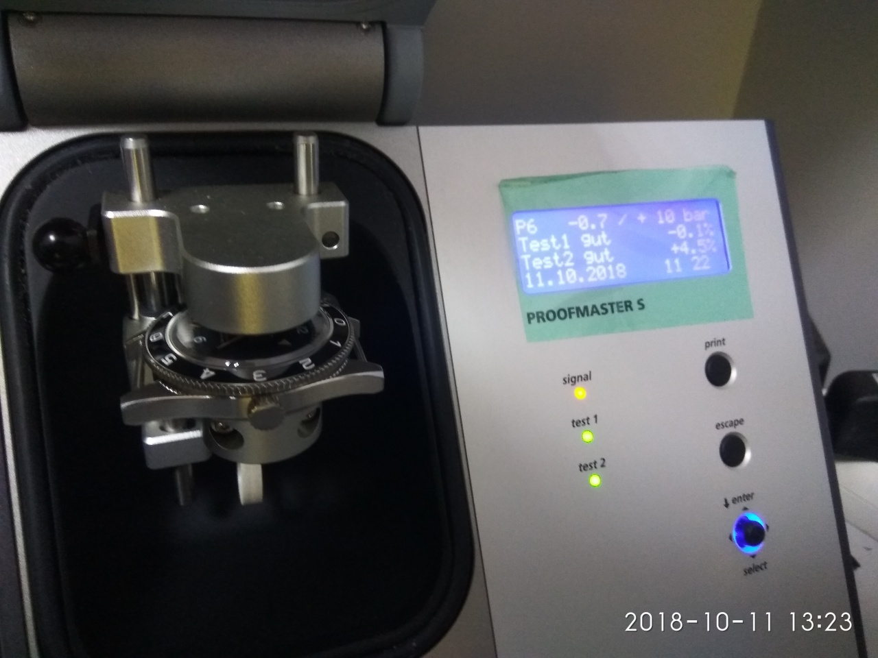

Подвернулся случай проверить свои часы на водонепроницаемость. Итак: Debert, хомаж на Омегу Симастер Спектр, тест на 10 АТМ. Результат положительный.

Федор, можете подробнее рассказать про тест? По фото непонятно, я думал часы помещают в ёмкость и создают давление. А на фото их просто сжали между двух щупов.

Специальный прибор, часы находятся в камере и в контакте с чувствительными датчиками, далее откачивается воздух.... Как-то так. На фото прибор с моими часами, и с открытой уже крышкой.

Сообщение от fedornagan Посмотреть сообщение
...далее откачивается воздух...
Откачиванием воздуха можно создать перепад только в 1 (одну) атмосферу.
Должно быть нагнетание.

Сообщение от booBot Посмотреть сообщение
Да без разницы. Главное, что такой прибор очень популярен у часовщиков, и вполне корректно показывает герметичность часов.
Да без разницы.
Нет, "с разницей".
Понижение внешнего давление и повышение оного приводят к совершенно разным напряжениям в корпусе часов.
Если вы хотите узнать именно безопасно выдерживаемое погружение в воду, а не рекламную величину в каких-нибудь попугаях, то и испытывать надо повышенным давлением.
