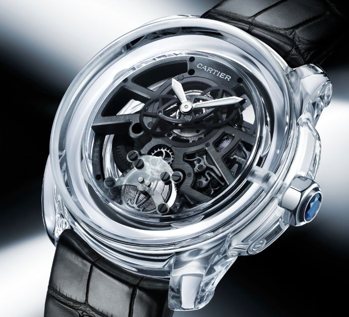

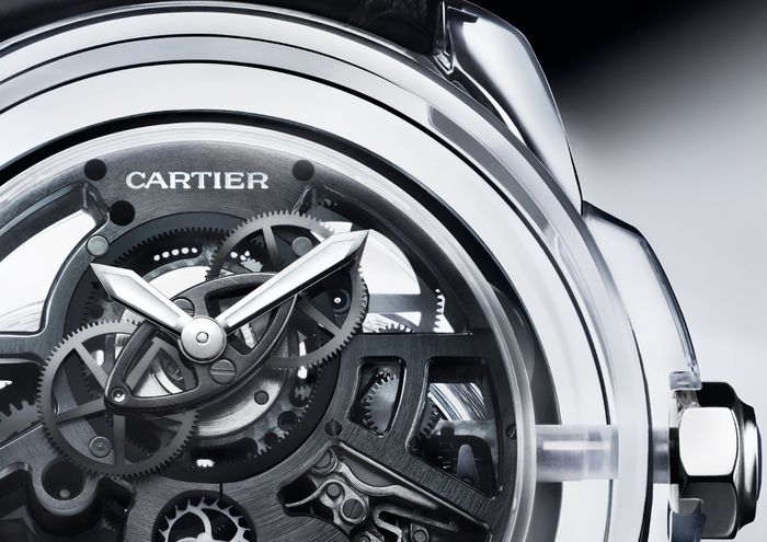

Сегодня мануфактура Cartier сняла поволоку тайны с долгожданного концепта Cartier ID Two. На первый взгляд может показаться, что самое удивительное в часах – это абсолютно прозрачный корпус. Но в реальности дела обстоят иначе.
Да и мы уже видели нечто похожее во время выставки SIHH 2012, когда компания Richard Mille представила прозрачные часы RM 56 Felipe Massa [см. об этой модели на нашем форуме здесь. Ego]. Правда корпус ID Two выполнен не из сапфира – он керамический (материал называется Ceramyst), сделанный без единого винта и состоящий всего из двух частей: собственно корпуса и задней крышки. Крышка держится за счет разницы в давлении – из корпуса откачан воздух, внутри него 99,8% вакуума.
Вакуум – это не какая-то прихоть, а главная инновация Cartier ID Two. Он позволяет сократить погрешности хода, возникающие из-за трения элементов механизма о воздух. Оказывается механические часы тратят до 75% энергии на сопротивление той газовой смеси, которой мы все дышим. А Cartier ID Two производят энергии на 30% больше и потребляют ее в два раза меньше. Вообще, инженеры компании как могли уменьшали потребление и увеличивали время работы часов.

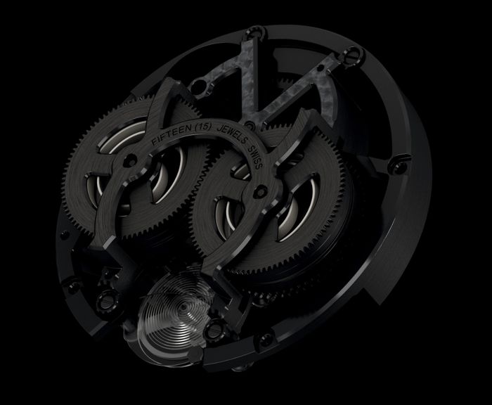

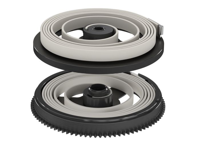

В механизме установлена пара заводных барабанов, внутри которых находится по две пружины из стекловолокна. Стекловолокно было выбрано потому, что спираль из нее не требует смазки и позволяет запасать на 30% больше энергии. Запас хода у модели рекордный – 32 дня. Мануфактура может быть довольна, она побила рекорд немецкой компании A.Lange & Sohne и конкретно модели Lange 31 с 31-дневным запасом хода.

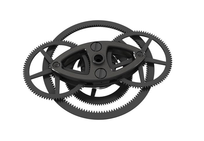

Дифференциальная зубчатая передача также открыла 10-процентный энергетический резерв. Ее кремниево-карбоновые колеса не требуют смазки, обладают антимагнитными свойствами, устойчивы к коррозии, на 60% тверже и на 70% легче стальных.

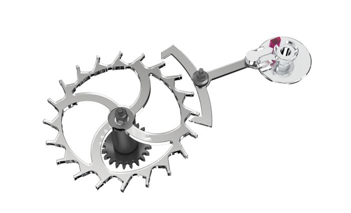

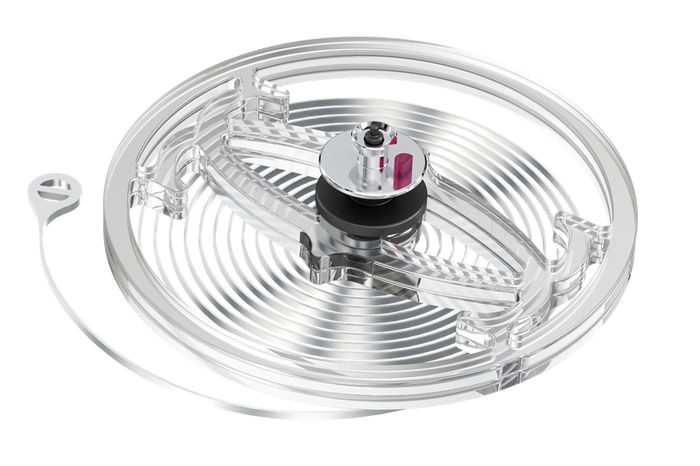

Карбоновый (читай алмазный) абсолютно прозрачный механизм спуска вкупе с карбоновым балансовым колесом и стеклокерамической пружиной Zerodur® сохраняют 15% энергии. Все детали исполнены с точностью до одного микрона, поэтому сама их работа – предел точности в современной механике. Пружина балансового колеса благодаря отсутствию воздуха внутри корпуса не сопротивляется атмосфере и не тратит зря энергию, накопленную в заводных барабанах.

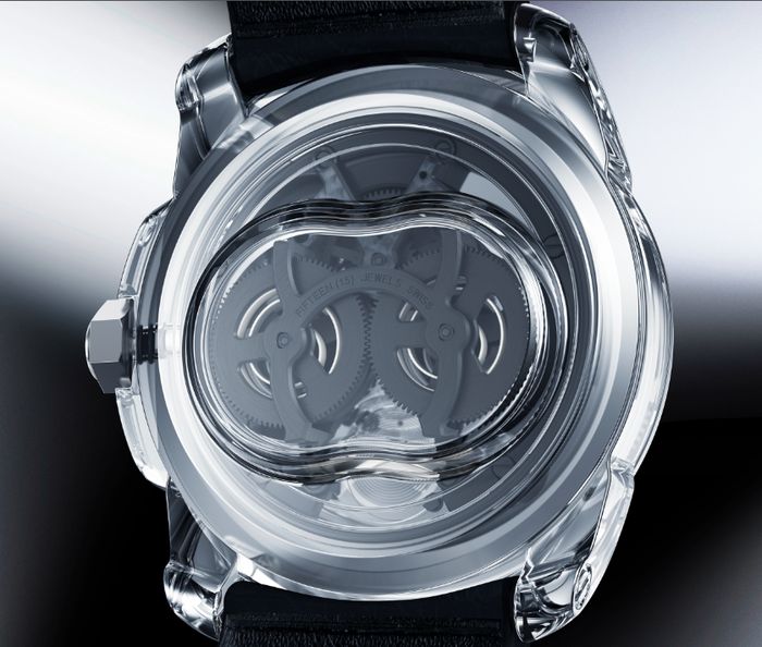

Заводная головка установлена таким образом, что операции с ней не приводят к попаданию воздуха внутрь часов и Cartier гарантирует, что вакуум точно будет сохраняться в корпусе в течение 10 лет.
