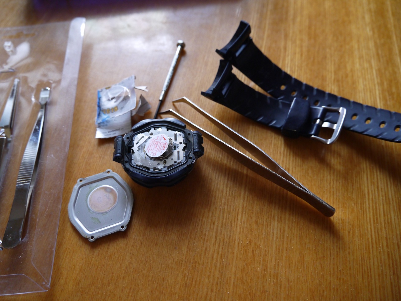

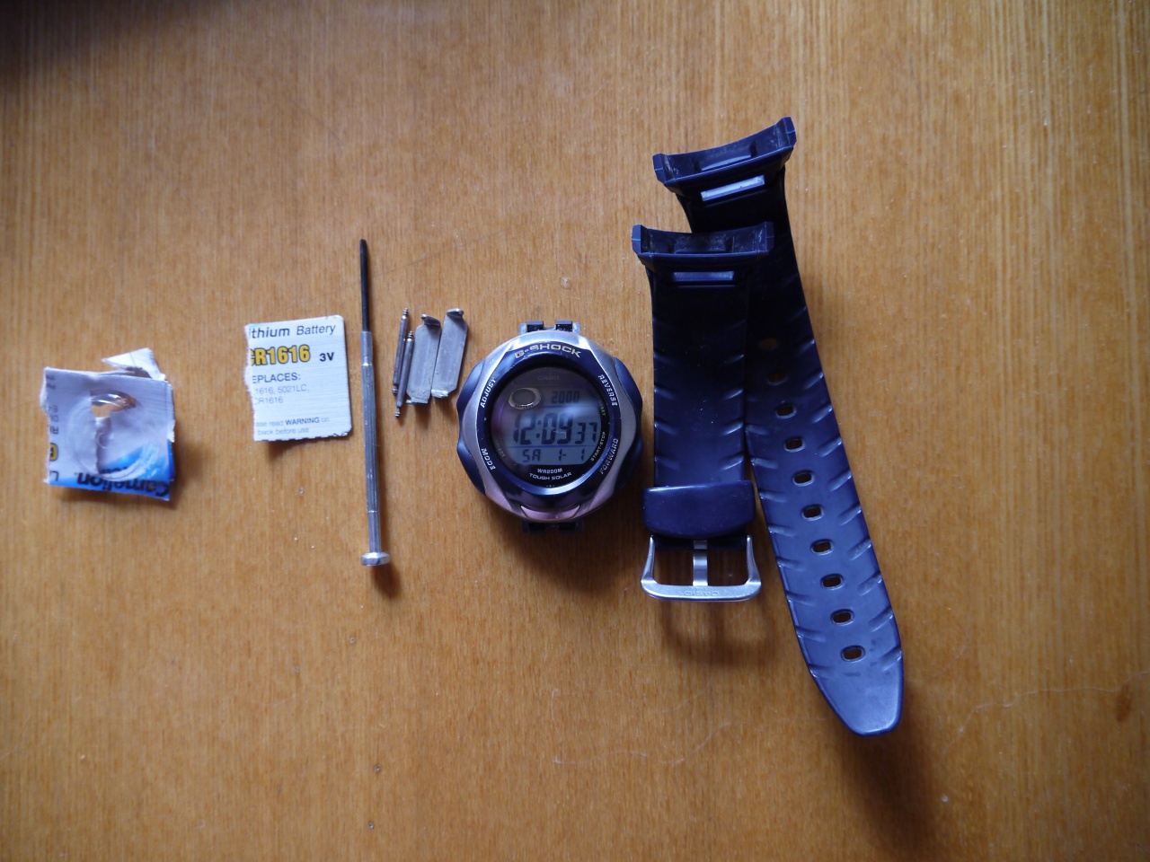

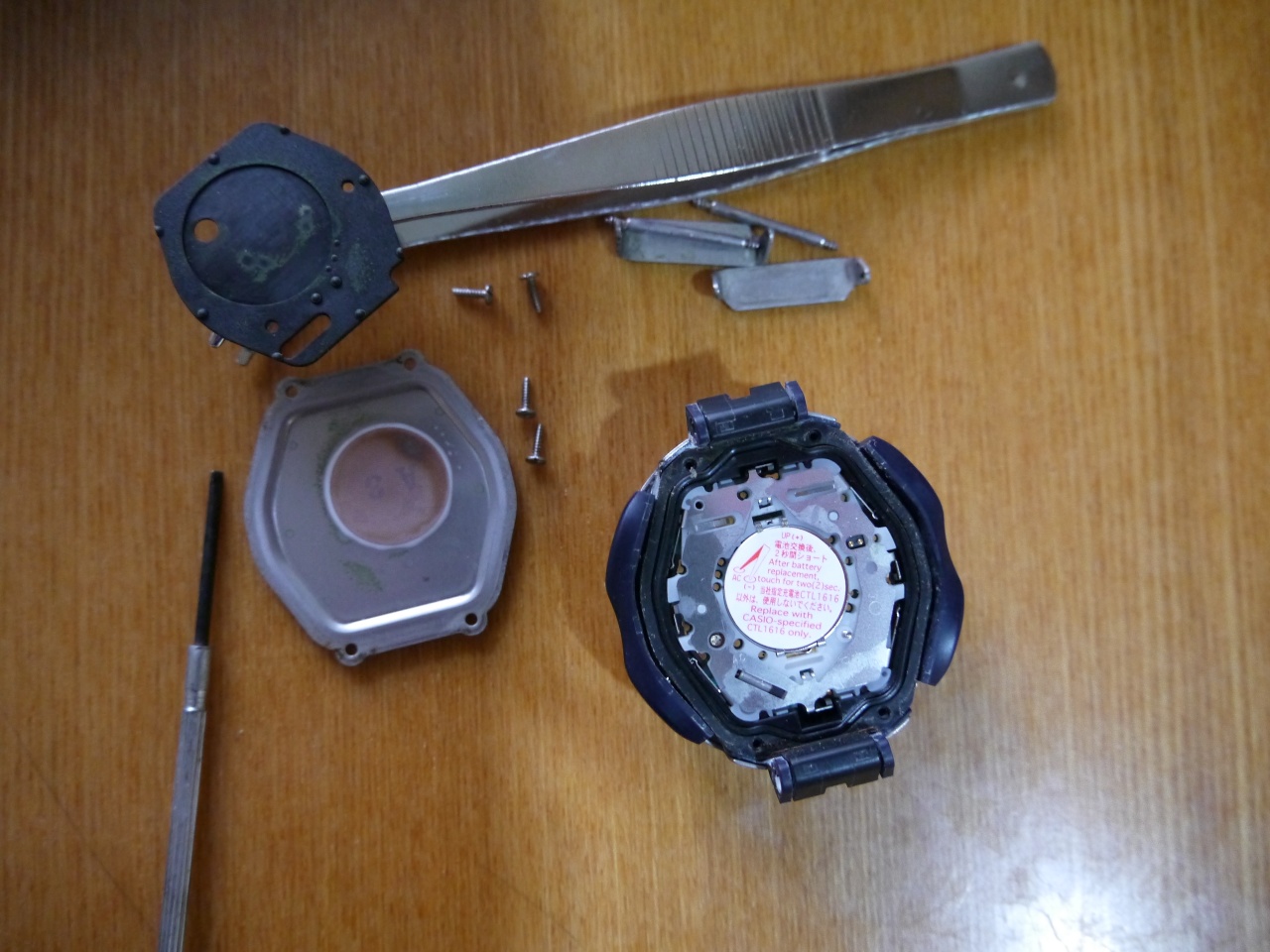

ну что ж, вставил батарейку Camelion 1616. Других в продаже ненашлось, эти 1616 очень редкие батарейки. На месте установки батарейки написано "После переустановки батарейки нажать 2 сек" и картинка с пинцетом. Что это значит я непонял но прикладывал пинцет к механизму и так и сяк.
после замены батарейки мигало одно деление зарядки , которое в обычной ситуации означает полную разрядку АКК, минут через 10 индикатор стал показывать зарядку на полную кроме одного деления. Все функции работают в нормальном режиме. Теперь в прайсы загляну нераньше чем через год, пока всё равно невижу кандидата на приобретение. УРА!
