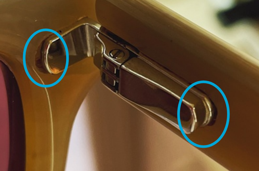

В первых очках: меня одного смущают такие зазоры между дужками и корпусом?
Эти зазоры можно считать дизайнерскими, а вот зазоры в местах крепления петель кроме как недостаточной щепетильностью объяснить сложно.
В который раз убеждаюсь, что камеры телефонов - лучший ОТК.

это пазики для регулировки, если ацетат можно нагреть и поправить под клиента, то с рогами этот финт не пройдет, так как очки в единственном экземпляре, в бутике крепление могут снять и переставить поближе/подальше. так они мне объяснили. но естественно ничего при мне не снимали, потому что покупать я не собирался))) эту цену сложно чем-то оправдать, кроме статуса. в любом случае есть некоторая гордость, что простой парень из Омска добился такого признания на мировом уровне

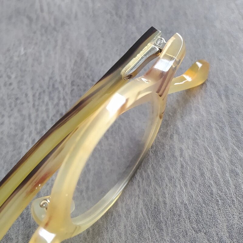

Я бы не верил им. Если бы была цель манипулировать петлями, то их конструкция представляла бы жестко закрепленные в роге основания с надетыми на них петлями с возможность регулировки положения. По крайней мере инженерный мозг не допускает возможности многократного закрепления чего-либо на деликатном материале. На фото видно, что петли передвинуть не получится, потому что геометрия пазов не соответствует геометрии петель - радиусы в пазах, особенно слева, меньше.

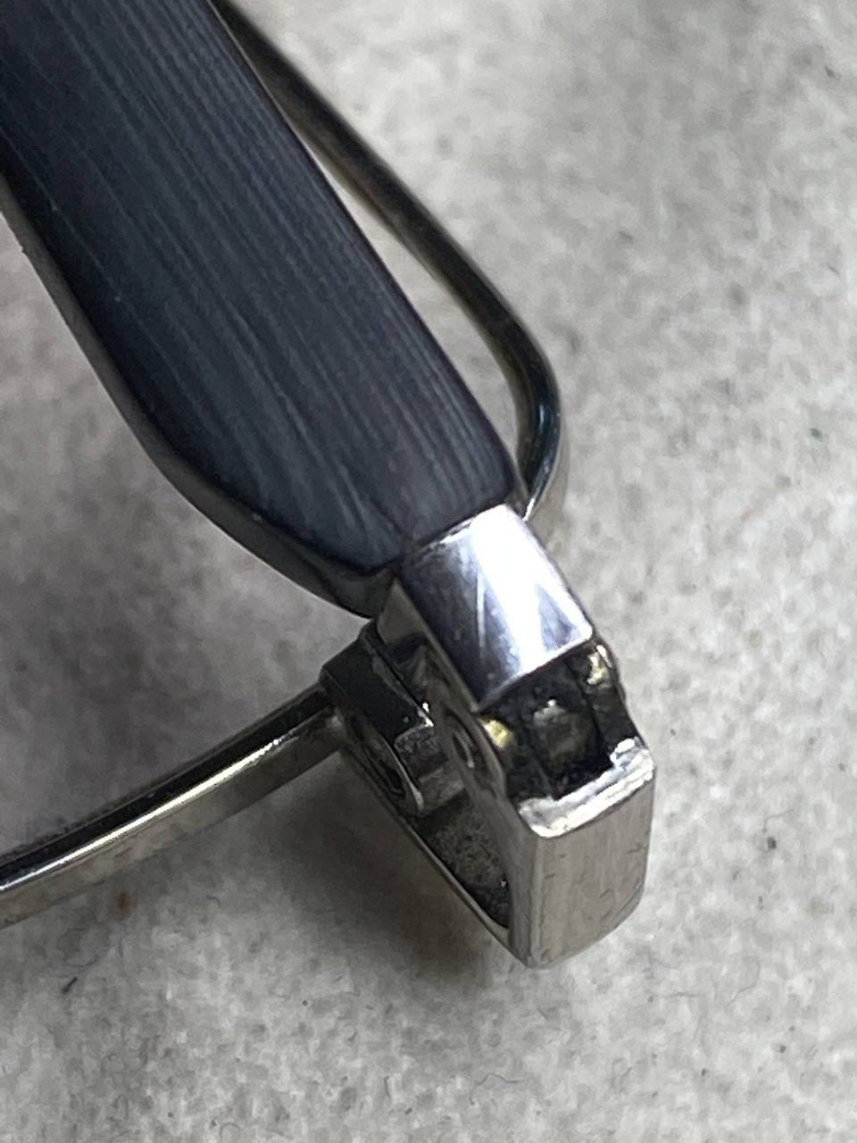

Для примера мои старые очки с роговыми дужками - там зазоров нет.

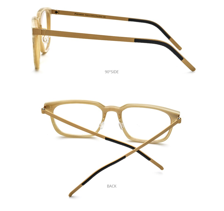

В дополнение несколько фото китайских роговых очков за 100-200 долл. Современные технологии позволяют аккуратно крепить петли в роговые оправы.
да, скорее всего вы правы

С интересом прочитал про этого Макса, очки внешне выглядят обалденно, и loupeclean отлично подходят и выглядят на нем, но качество деталей и правда как-то вызывает вопросы - душка как будто чуть под углом к оправе и очень далеко от нее отстоит (но это может и фича, а не баг, как говорится), но места креплений шарниров (петель) уж слишком криво вырезаны и углы на душках и раме как-то сильно замылены/завалены судя по фото.
