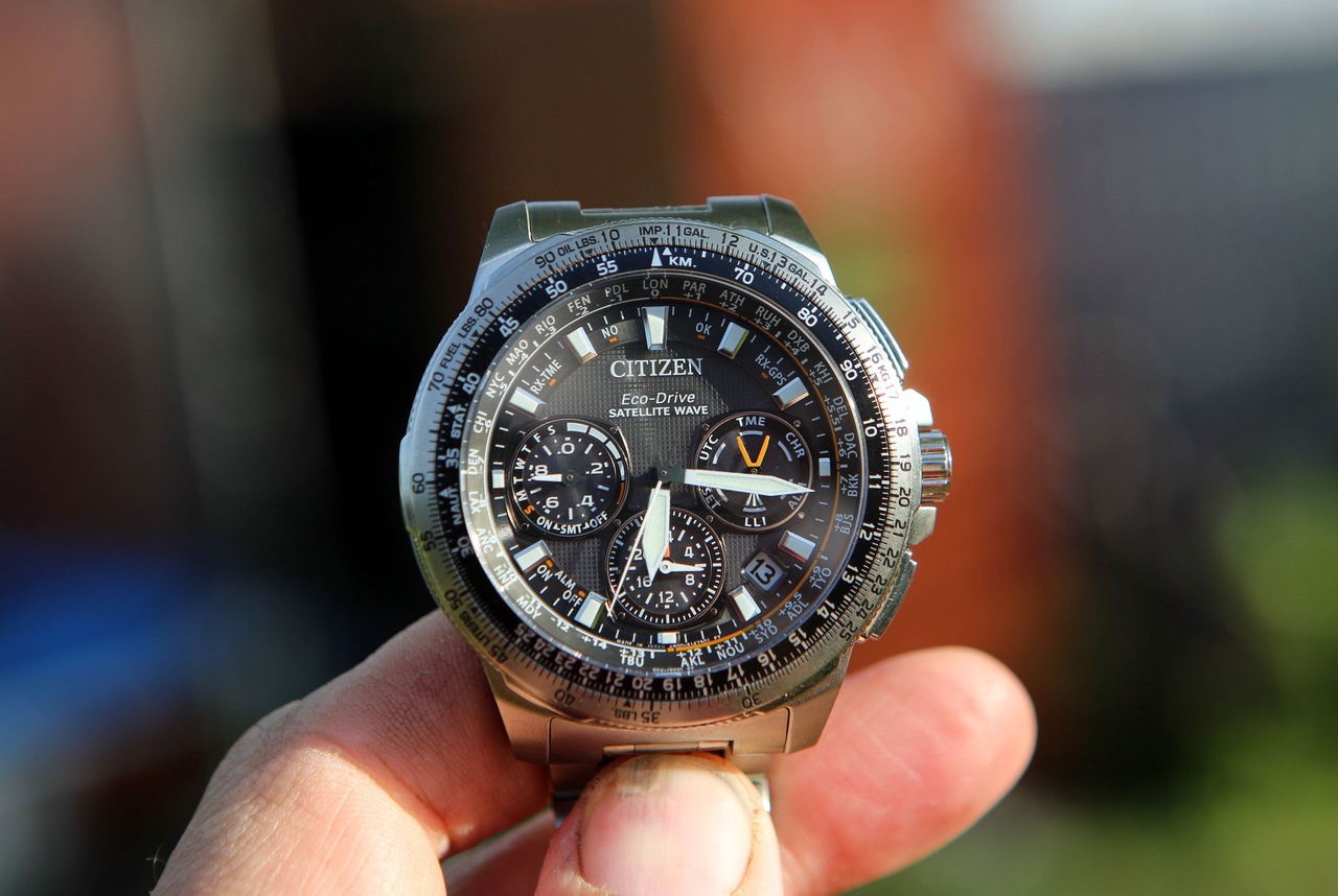

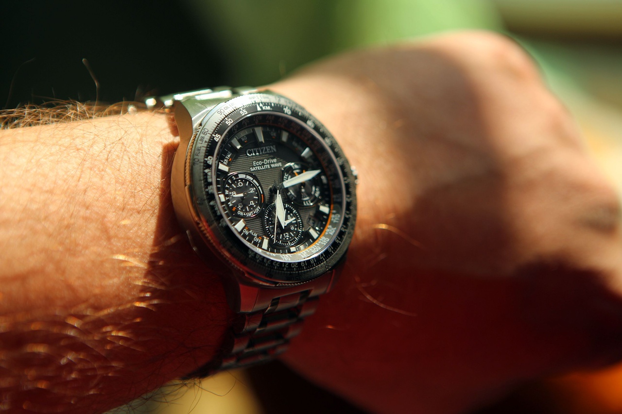

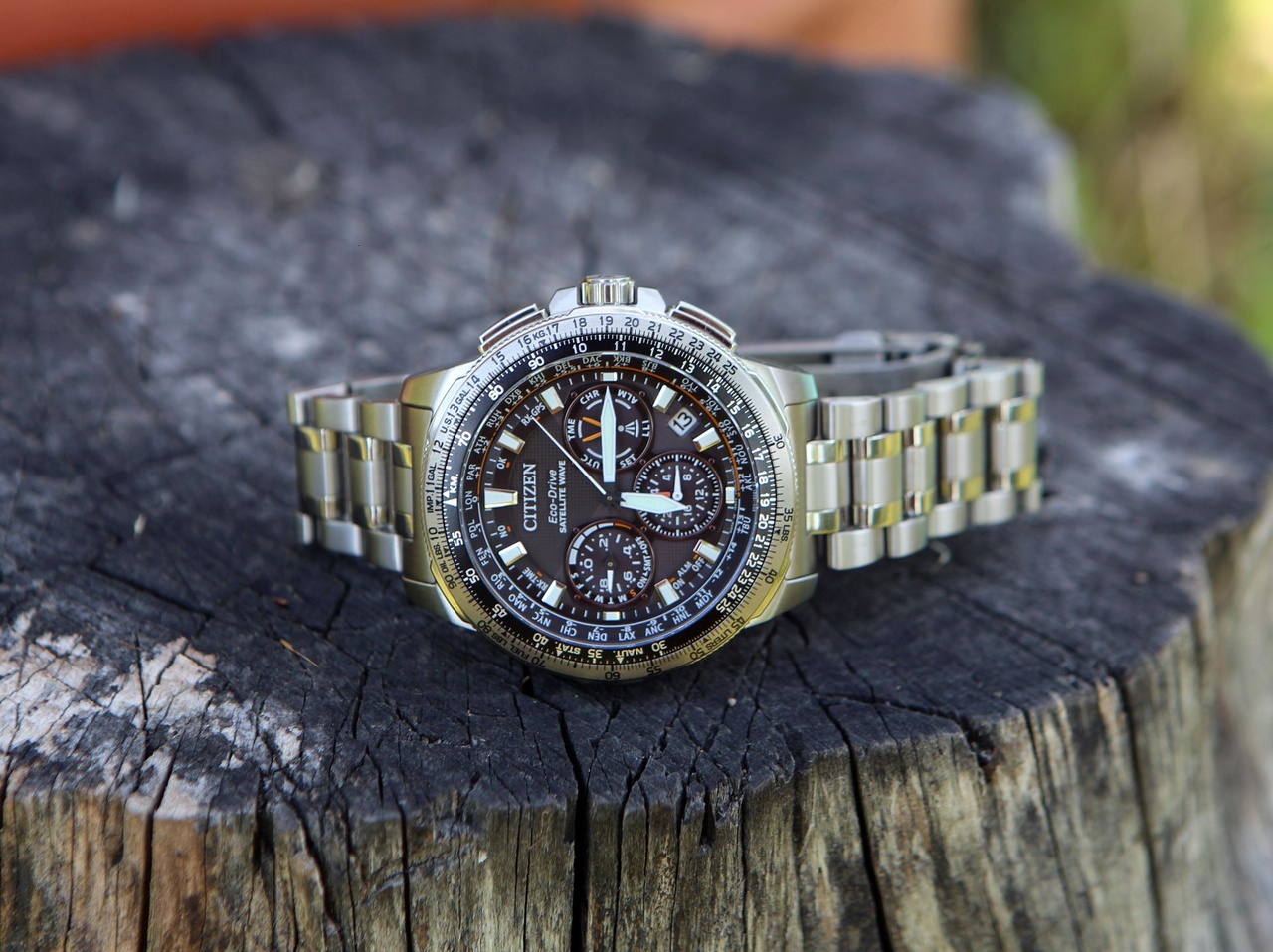

Отмечусь и здесь
CC9020
Несмотря на размеры, титановая версия отлично сидит на руке (запястье 19.5-20 см).
Пришли полностью разряженные, полдня на солнце понадобилось, чтобы секундная стрелка пошла нормально, синхронизировались, продолжают заряжаться.
Порадовала простая настройка второго времени и его смена, никаких сложных манипуляций.
