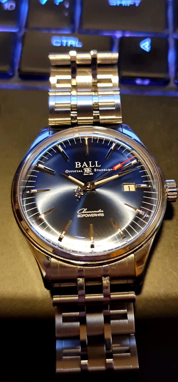

Я живу в Европе. Часы новые практически. Куплены весной. Отстают стабильно -12-13 сек в сутки. Вариант с намагничиванием возможен. Я моряк и заметил отставание уже на судне. Спасибо за подсказку как сойду на берег на выходные, то поищу где размагнитить часы.
