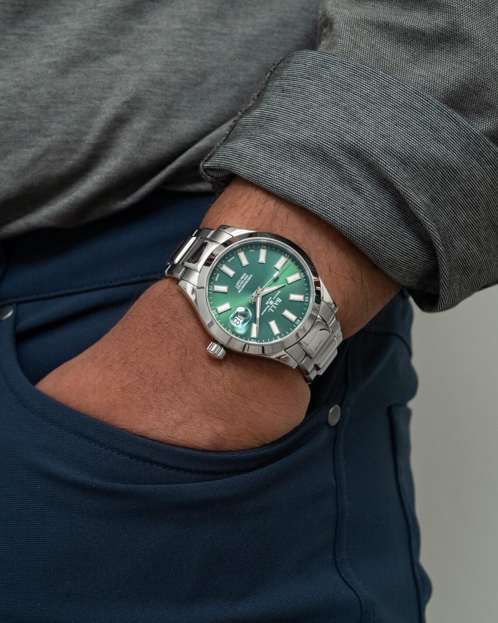

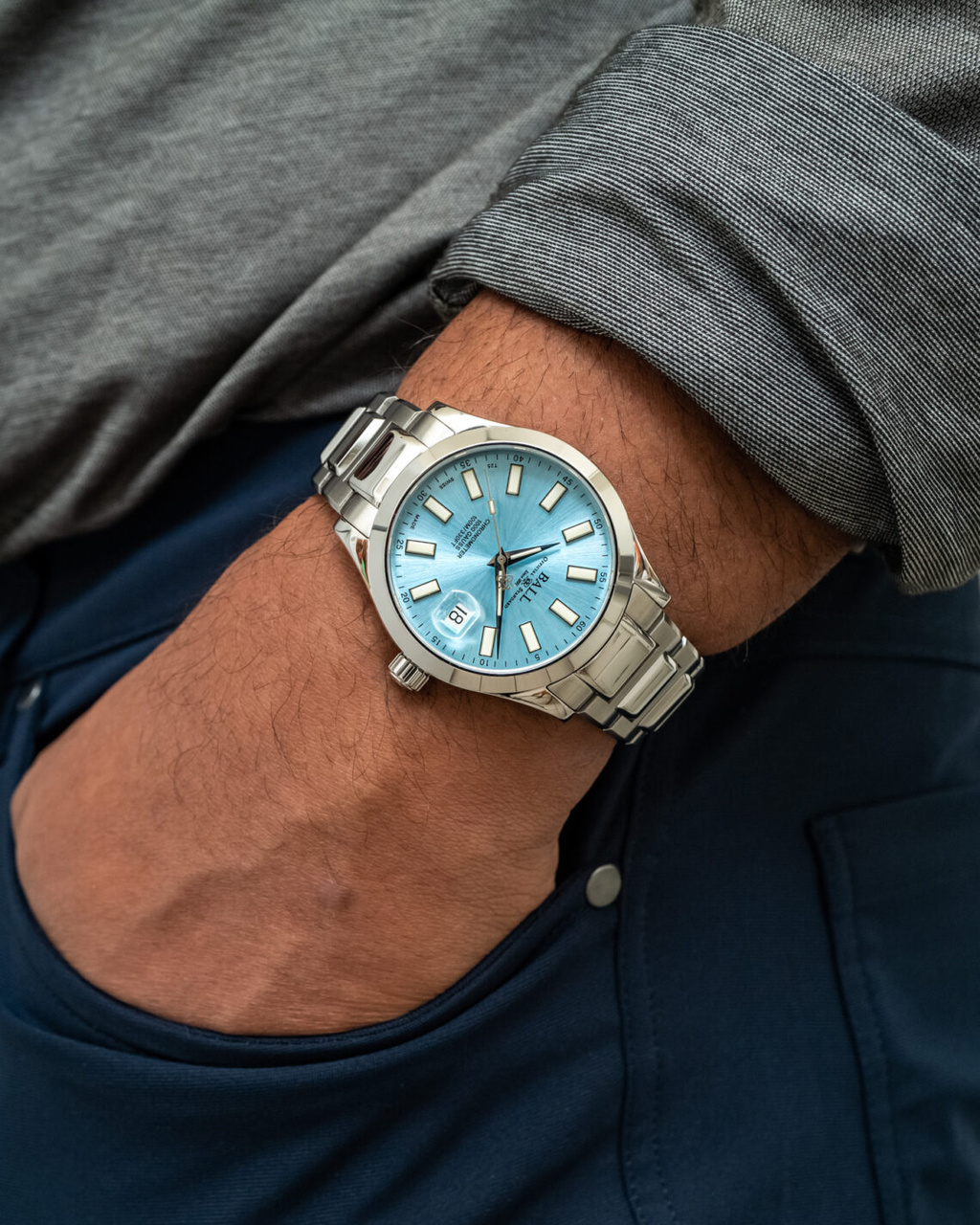

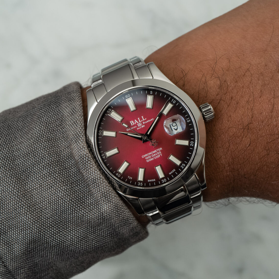

Уже было, но повторим. Цвета уж очень красивые
Обзор BALL’s Engineer III Marvelight Chronometer Gets A Splash Of Color
ID:	3392661   Нажмите на изображение для увеличения
ID:	3392662   Нажмите на изображение для увеличения

Очень красиво и лаконично смотрятся на фотошопных рисунках, особенно бордовый понравился. В характеристиках 40мм корпус диаметр и 15 мм высота - как мне кажется, непропорционально будет, как маленькая шишка на руке. Хотя все в теории - вряд ли в РФ доедет, а если и будут - то по прошлогодней цене Акватерры... Печалька.
