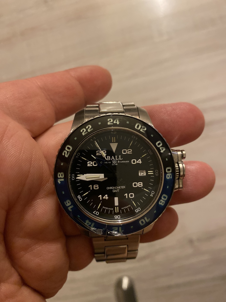

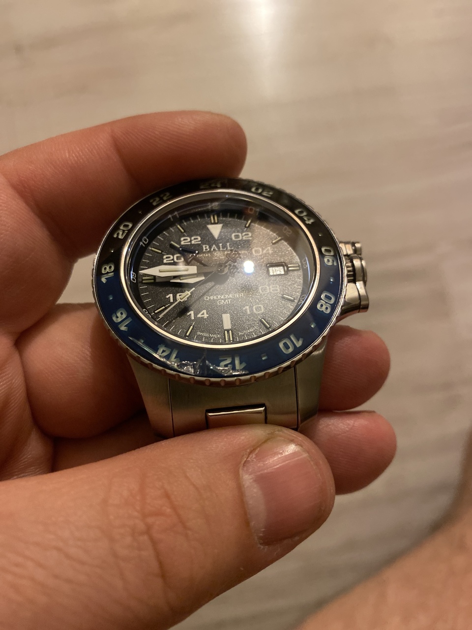

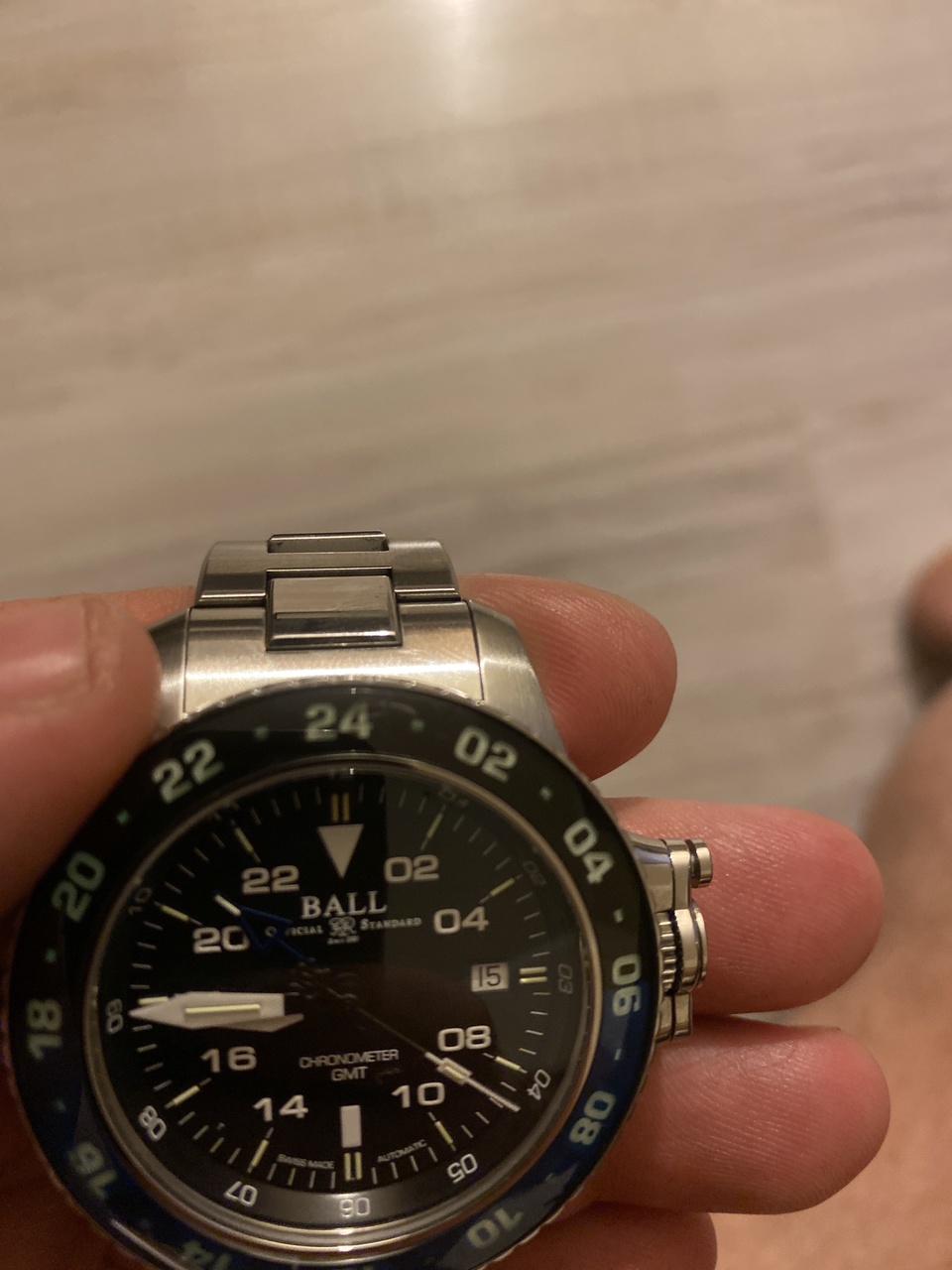

Народ, всем привет! Подскажите человеку с провинции - как снять безель с Часов ball aero gmt 2, сапфировая вставка в безеле просто разочаровала(((((( уже второй случай второй скол на безеле , и притом не задевал, не давил, не ронял, не пойму в чем дело! Купил вставку ободок, но что то очкую ковырять пластиковым ножом, вдруг есть секрет какой!
Сколы на 12 и 24 часа
Часы на гарантии до 26 года, но в мск высылать проблемно , а вообще как думаете, могут по гарантии сделать? Я носил Гс Сейко с сапфиром, вообще не было проблем! И кстати обратил внимание - ободочек тончайший из сапфира, думаю поэтому он такой и хрупкий

Я бы ни одни часы (если они только не куплены за копейки на опыты) не решился ковырять самостоятельно. В случае обнаружения "очумелых ручек" гарантия до 2026 года может оказаться призрачной.
PS сколы конечно жёсткие...

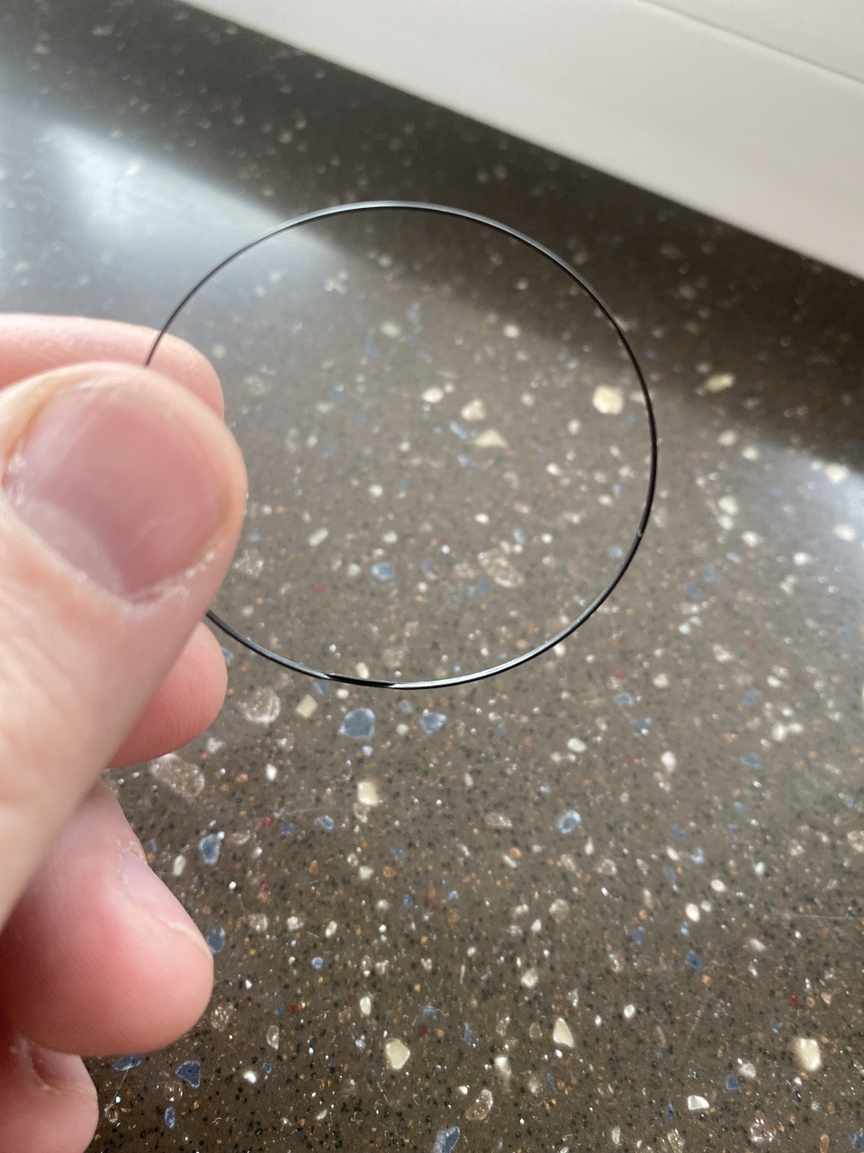

Ребята, в общем вставку безеля я сам снял с помощью термоклея и деревянной палочки! И понял в чем дело, подозреваю что сапфир стоял с напряжением в часах, внешняя прокладка пластиковая замята была! Пытался сломанные куски сапфира сломать руками, когда вытащил - не реально, очень прочное! В общем запрессовали китайско-швейцарские мастера с нарушением технологии, поэтому напряжение было сильное отсюда и лопины без воздействия внешнего случились! Я думаю так!
Фото замятости приложил!
