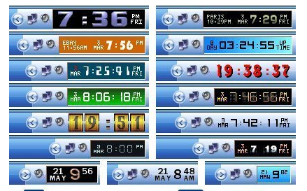

Нужная программа для установки точного времени
Возникла проблема. Сегодня прекращается радио вещание ВВС на Украину.
Дело в том, что по старинке устанавливаю точное время на часах по радио сигналам.
Правда выбираю не просто станцию. А исключительно ВВС. Это у меня почти ритуал. Ну и как теперь быть?

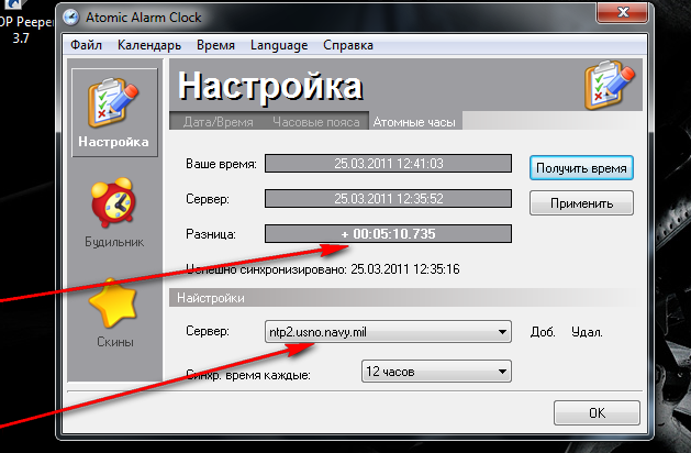

Конечно, есть масса сайтов (серверов) точного времени. Но, как показывает опыт, разница в их показаниях бывает весьма значительная. Есть у меня все же проверенный ресурс - обсерватория ВМФ США (USNO). Речь об этом ресурсе уже была здесь.

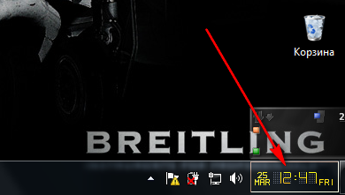

Однако, когда смотришь на экран компа, потом на часы - в общем, неудобно.

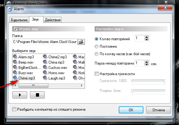

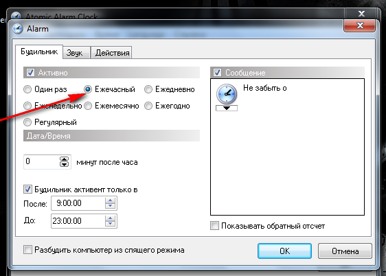

Вот и хотелось найти такую программу, что бы брала время неприменно с USNO, синхронизировала комп, а главное, что б еще и звуковой сигнал подавала сторго каждый час.
Есть такая программа - Atomic Alarm Clock.
- несколько предустановленных серверов точного времени в т.ч. USNO;
- можно ввести любой (ваш) сервер;
- встроенный синхронизатор времени через интернет;
- синхронизация времени во вашим установкам, хоть каждый час;
- подача звукового сигнала в установленное время или ежечасно, что очень удобно для установки часов;
- проигрывание любого аудио-файла в качестве будильника (звукового сигнала;

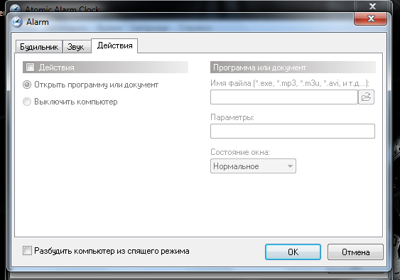

- выполнение определенных действий в заданное время (запуск программы, вывод сообщения, выключение компьютера и т.д.)
В общем, рекомендую попробовать. Настоятельно.
Скачать в сети без проблем (набираем в поисковике Atomic Alarm Clock 5.9 - это последняя версия).
Все вопросы по установке и регистрации решаются просто (если что, в личку).

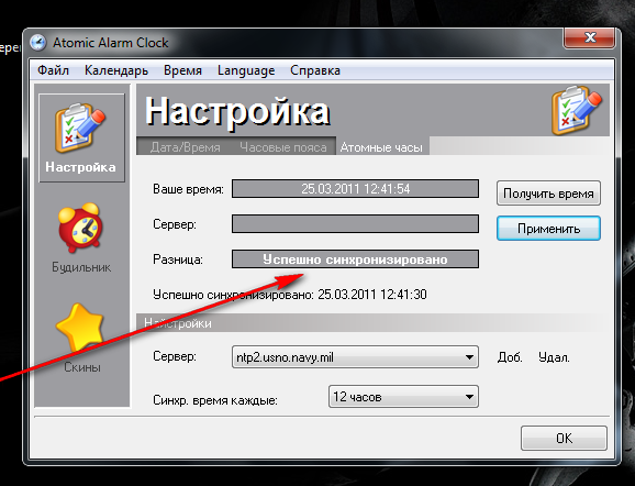

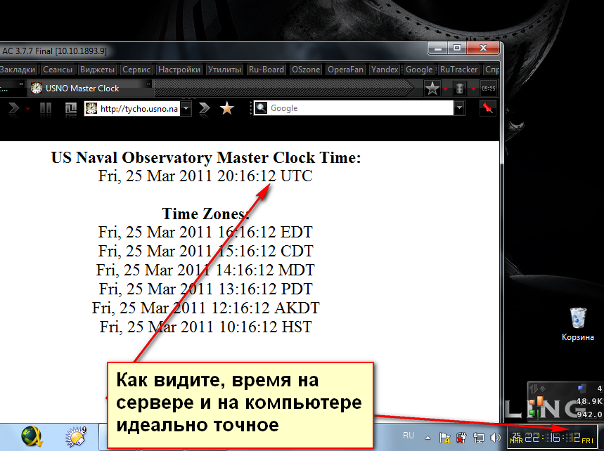

Вот результат.

Сообщение от EH9173 Посмотреть сообщение
а чем встроенная виндозная синхронизация не устраивает? работает автоматом и ресурсов не требует
Тем и не устраивает - посмотрите снимок.

Сообщение от yanch Посмотреть сообщение
в смысле сервер и период синхронизации? это легко корректируется
у меня настроена стандартная виндовская синхронизация каждый час и сервер выбран vega.cbk.poznan.pl
больше чем на полсекунды моё время никогда не отличается от атомного)
