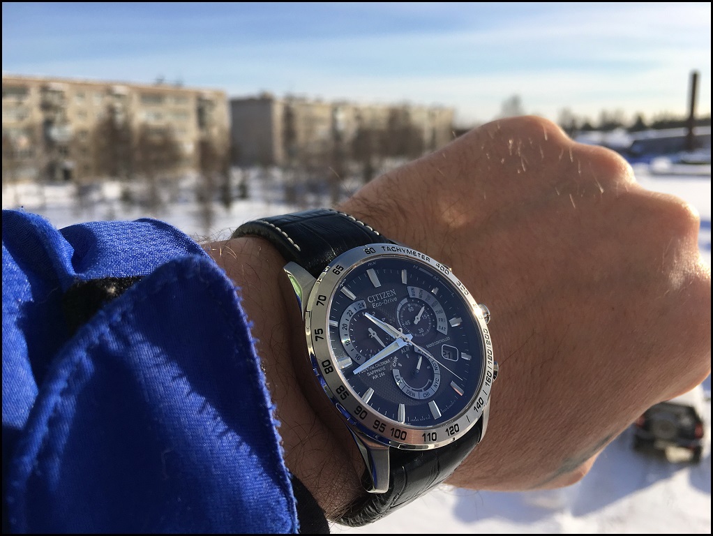

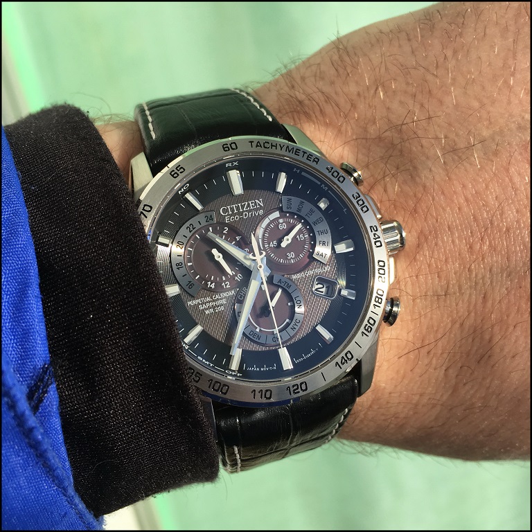

Citizen A-T Chronograph AT4000-02E
А мне нравятся... Очень...
