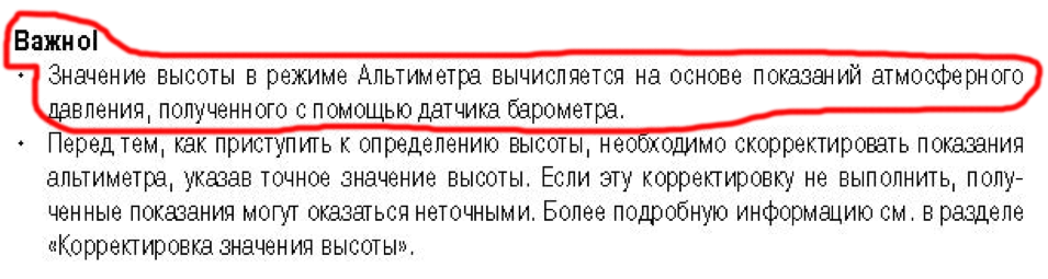

А "душа перфекциониста" для достижения этого самого перфекционизма (ну или просто для общего развития) - прочитать инструкцию не пыталась?
Преполезное, я вам скажу, занятие - снимает 90% всех вопросов на форуме.

"А вот и капитан" - не очень понял - к чему это..
теперь о логичности-нелогичности:
1 - "если показания высоты зависят от перепадов давления" - да (по крайней мере так сказано в инструкции)
2 - "они должны меняться пропорционально изменениям давления" - не уверен как минимум по двум причинам:
из первого заявления "зависят от перепадов давления" - совсем необязательно следует второе "должны меняться пропорционально" - там же не говорится что показания зависят ТОЛЬКО от перепадов давления.
например вы страстный любитель покушать и от этого у вас всегда поднимается настроение.
теперь рассмотрим бредово-абстрактный пример:
- вы проспали на работу, потому что свет отключили (и ваш телевизор вас не разбудил)
- догоняя автобус вы упали в лужу, измазались и промокли
- предупредить никого не смогли, так как мобильник утоп
- в результате из за опоздания - вас уволили с работы
- придя домой вы обнаружили, что квартиру обокрали
вопрос: ваше настроение будет по прежнему отличным от того, что вы вкусно пообедали или все таки на
него повлияют остальные факторы?
по поводу пропорциональности:
я конечно не инженер из касио, но мне почему-то кажется, что если бы зависимость и впрямь
была линейной они то вычислить элементарную пропорцию они бы худо - бедно сподобились.
и еще - опять же - я не инженер, но возможно здесь дело не обошлось без учета температуры, которая
у вас на запястье может скакать в зависимости, например, от того - носите ли вы часы под рукавом или нет, или
чего то подобного

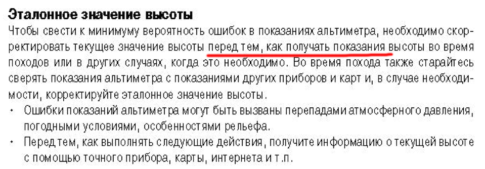

я не уверен, что понимаю совершенно правильно, но как мне кажется - алгоритм примерно следующий:
1 - Собрались лезть в гору
2 - У подножия горы - выставили "0" на альтиметре
3 - Лезем в гору, наслаждаемся альтиметром
Если лезть далеко - то стараемся в промежутках
(или на точках с известной высотой) сверять и при необходимости
корректировать
возможно я не прав - в таком случае - прошу гуру меня поправить
п.с.
"Сегодня снижение атмосферного давления, а я уже на высоте 194" - это то как раз логично - с увеличением высоты атмосферное давление уменьшается
