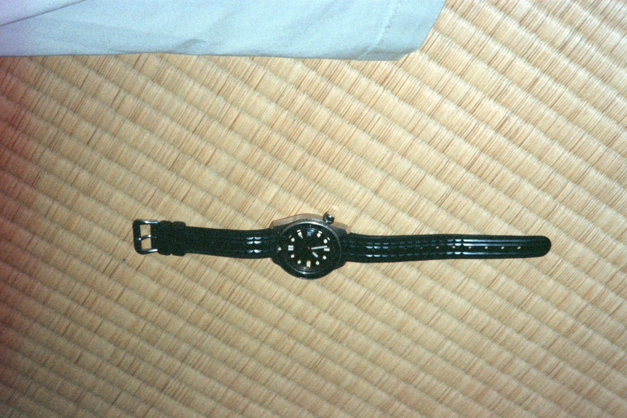

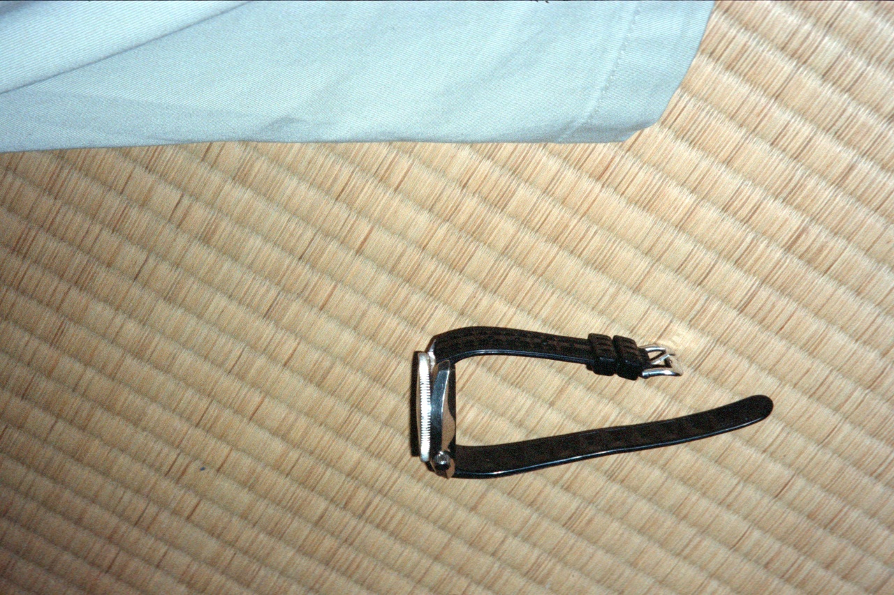

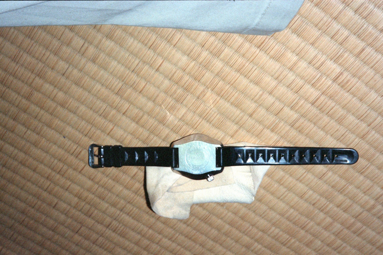

6159
ММ толстый очень на каждый день ...
начиналось всё с 62хх и 6159
оба в 6-ти позициях не регулировали ( как и сегодня)

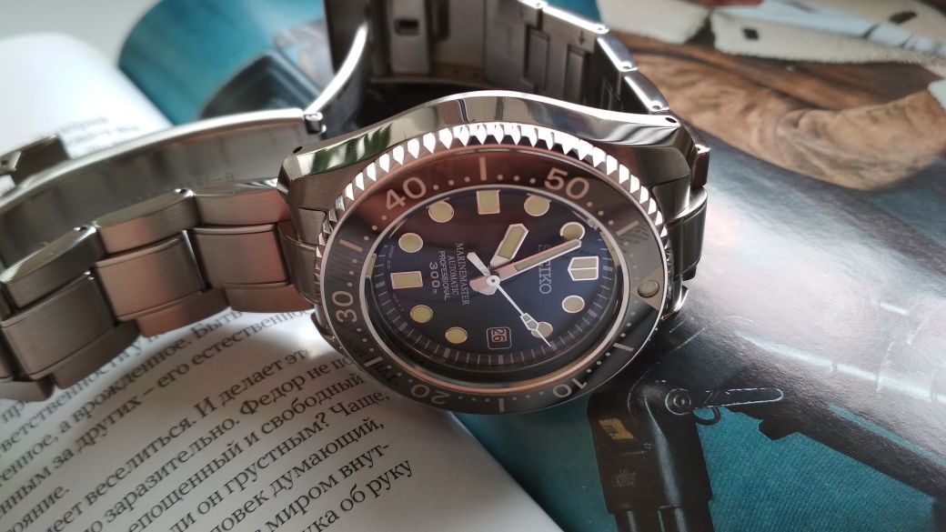

Итак,ровно месяц назад мой ММ был отрегулирован в ТХ у Андрея Бабанина.
На сегодняшний день показатели не изменились.
Часы ни разу не подводил.
То есть месяц ИДУТ В НОЛЬ.
Правда, с оговоркой.
Всё-таки есть ,,плюсовые'' и ,,минусовые" положения.
И, хоть это и совсем немного, но, позволяет компенсировать уход в плюс/минус.
Так....если класть часы на ночь на ребро, то через пару дней будет (-1 сек).
А если лицом вниз/вверх, соответственно будет (+1сек).
Также влияет уровень завода.Когда часы сутками не носятся,эти значения могут быть больше( но не больше секунды в сутки,что очень радует).
Понимаю,, что месяц - нет срок, но всё же решил поделиться.
Всем спасибо!
