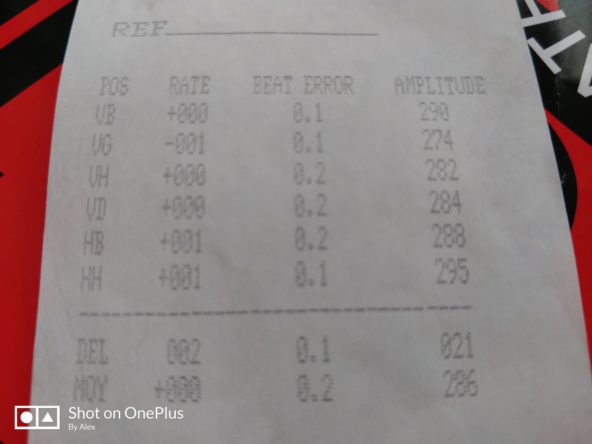

Начитался тут ужастиков.
У меня SBDX017, сборка сентября 2017 года.
Из коробки шли +6,+7 сек в сутки в течении месяца.
Вчера сделал регулировку в ТХ.
Теперь....рано судить,но пока в ноль.
Эта распечатка на 3/4 пружины,есть ещё одна, почти пустой барабан.
Там результаты по точности такие-же,только амплитуда поменьше.

За все время владею уже четвертым ММ. Были две голубые лимитки и один черный до этого. Все, как близнецы шли +6/+7с в сутки. Сейчас отдал свой четвертый на переделку в 012 и заодно попросил мастера отрегулировать еще поточнее, раз уж все-равно открывает.
В принципе, данный мех после регилировки у многих идет очень точно -1/+1с в сутки. Да и мой бывший SLA017 тоже шел почти в 0.
