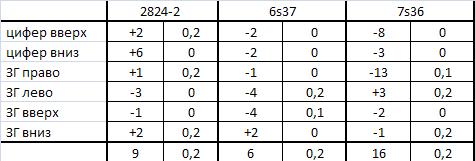

Аватар для babangida
babangida babangida вне форума
Корреспондент Watch.ru
Регистрация: 20.05.2009
Адрес: Россия, Калининград
Сообщений: 6,498
Сказал(а) спасибо: 12,367
Поблагодарили 16,477 раз(а) в 3,436 сообщениях
Сообщение от gromm Посмотреть сообщение
В скольки положениях?
в 6-и положениях, полный завод
все что у меня есть по замерам свел в таблицу
2824-2 - часам 5 лет, 2 года носились ежедневно, 3 года эпизодически, проведен 1 репассаж 2 года назад
6s37 - часам 1 год 8 месяцев, ношу не каждый день, но часто, часы основные
7s36 - часам 8 месяцев, носятся ежедневно (не мои)

я надеюсь, угол подъема анкерной вилки для 8500 был выставлен 38 градусов, иначе показания амплитуды будут неправильными
я так понимаю, что HH и HB - горизонтальные положения (циферблатом вверх/вниз)
показания амплитуды на 8500 ввели меня в ступор...
на полном заводе разница между HH и HB - 40 градусов, а ее вообще практически не должно быть
еще более странно то, что на половинном заводе амплитуда в HH снизилась на 47 гр, а в HB - возросла на 14 гр
еще странности:
в VH на полном заводе - 229 гр, а на половинном - 237
По амплитудным показателям порадовал Спидмастер на 1863 (хронограф Лемания, ручка) - мощь, старая школа, хоть и разброс есть....
MM тоже очень хорош, хорошая амплитуда, разница в амплитуде между боковыми и горизонтальными положениями небольшая
П.С. фото замеров побольше бы, у меня зрение отличное, но все равно всматриваться приходится

Сообщение от Dima343 Посмотреть сообщение
Увеличил на сколько смог :
