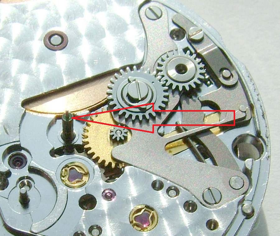

на счет тефлоновой втулки (Тампакса), это отсюда:http://www.chronometrie.com/rolex3135/rolex3135.html
не ЕТА а Ролекс использовали "тампакс" в трубке миутного колеса, но потом отказались от этого решения в пользу камня
" For comparisons sake here’s the dial side of a caliber 3130 – i.e. no date. Here one can clearly see the jewel inside the top part of the canon pinion tube. As far as I know, Rolex is the only one to use a jewel to support the upper part of the second wheel pinion like this. The advantage of this is that it’s supported more accurately and with less friction too. Caliber 3035 originally used a Teflon washer, but Rolex discovered that a jewel was much better in the long term because the Teflon eventually deformed and lost its smoothness, and this extra friction greatly reduced the amplitude of the balance wheel.
"Для сравнения посмотрим на циферблатную сторону калибра 3130 - т.е. без даты. Вы можете ясно увидеть камень внутри верхней части трубки минутного триба. Насколько я знаю, Ролекс единственный, кто использует камень для поддержки верхней части оси секундного колеса. Преимущество этого решения в том, что ось поддерживается с большей точностью и с меньшим трением. Калибр 3035 изначально использовал тефлоновую втулку, но в Ролекс поняли, что камень намного лучше в долгосрочной перспективе, потому что тефлон со временем деформировался и терял свою гладкость, это дополнительное трение значительно уменьшало амплитуду баланса "
п.с. на самом деле, не один только Ролекс применял камневую поддержку длинной цапфы секундного колеса, во многих советских калибрах встречалось такое решение, например Ракета 2609НА и его производные и 2209, Слава 2414, 2428, 2427, Восток 2209 и 2809, Заря 2009 и производные, Луч 1809 и производные...
камень в Ролекс 3130
тот самый тефлон:

Совсем нелишне обратить внимание на Lossier curve
она самая
в современных часах почти не используется, исключение - топовые механизмы Сейко, раньше ее применяли американские часовые производители на своих high-end карманных часах
кратко о содержании статьи из поста 136:
Автоподзавод Magic Lever - элегантное и простое решение, очень надежный, долговечный, двусторонний, эффективный.
Регулируемый зазор штифтов градусника - очень удобен при настройке, лучше Этахрона тем, что штифты не находятся напротив разных участков спирали
Применение начальной кривой Lossier - кривая, по которой спираль подходит к колодке на оси баланса, сейчас почти позабыта в часовом производстве
