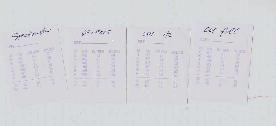

Итак.Идея была сделать замеры на половинном и полном заводе. Но получилось не совсем корректно. Но результаты ,тем не менее, следующие.
Основной состав слева направо
1. Собственно САБЖ Маринмастер на 8L35. Возраст примерно один год. На половинном заводе не получилось сделать замер, потому что к приходу в мастерскую часы стояли. Первый замер делали после нескольких поворотов заводной головки. Практически на распущенной пружине. Второй замер-на полном заводе.
2. Omega DeVille Prestige на 1120. Часам два года. носятся крайне редко.
3. Omega HV на 8500. Часам больше года. Носятся достаточно постоянно. Несколько раз ронял. Но не жестко. Замеры на половинном заводе меня озадачили и я уже не уверен что изначально их полностью завел, но тем не менее. Что выросло-то выросло.
3. Muhle Marinus GMT на доработанной ЕТА.Полный завод. Часам около года. Носятся постоянно
Ну и до кучи воспользовался возможностью. Просто для сравнения.
1. Speedmaster на 1863 новый, полный завод
2. Orient лимтка на 469 калибре новый. Завод точно больше половины. Трудно сказать без ручного завода
3. Так всеми не любимый пластиковый С01 с пробегом месяца три.
Огромное спасибо Андрею Бабанину за поддержку в этом мероприятии. И его очаровательнейшим девушкам, которые собственно и проводили замеры. (Про шампанское -помню )

Уверен, что распечатки т/хода MM неправильно подписаны. На полностью заведенной пружине 8L35 не может показывать меньшую амплитуду, чем на минимальном заводе.

Сообщение от Laureus Посмотреть сообщение
Эту распечатку подписывал не я)) Миша придет- скажет.
