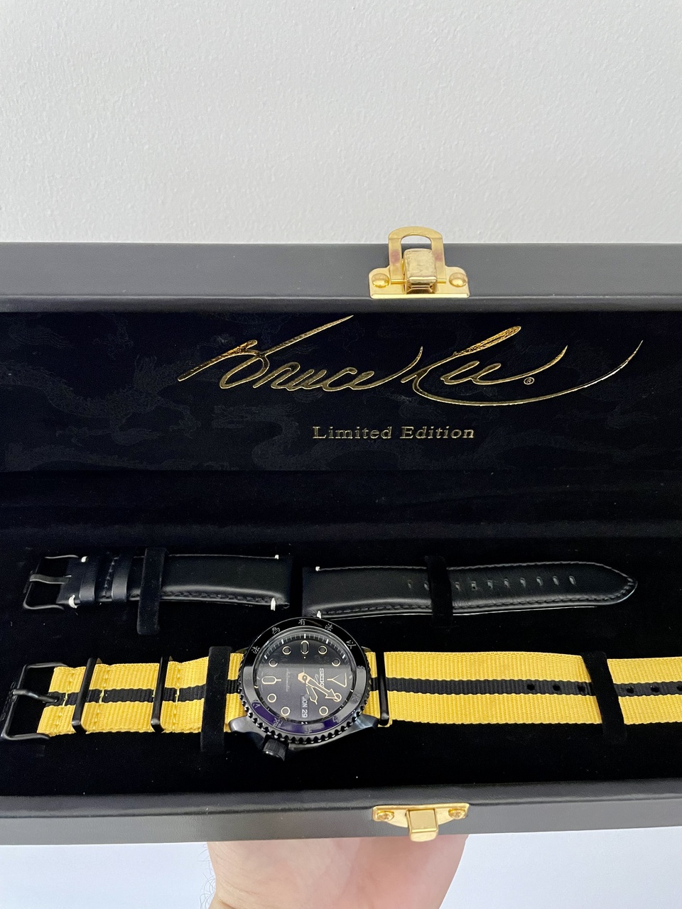

Подниму старую тему, т.к. восхищаюсь дизайном Сейко5
Приобрел новинку в мини-коллекцию, но носится редко:
