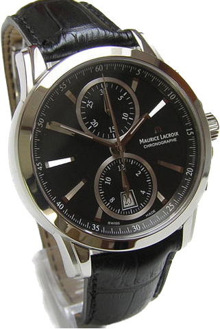

Maurice Lacroix на ETA 7750
Добрый день уважаемые форумчане!
Являюсь обладателем Maurice Lacroix Pontos Automatic Chronograph 43mm PT7538-SS001-330 с механизмом на базе ETA 7750.
У меня есть несколько вопросов:
1. При ручном подз аводе часов может раскручиваться ротор автоподзавода. Нормально ли это, не является ли это поломкой? До этих часов были трое механических часов Orient, но ни в одних такого не было.
2. Дата переключается в положении часовой стрелки в положении 4 часа. Думаю что это не нормально, исправить это вряд ли возможно самому.
3. При замере точности на бытовом уровне (так как в часах нет секундной стрелки, за исключением хроногафа) установлено, что часы идут очень точно (+3 - +10 сек в сутки), точнее возможно измерить только по прошествию еще двух-трех суток.
Что посоветуете делать? Если везти к мастеру на ремонт или уже на репассаж, то посоветуйте, куда в Москве обращаться с этим вопросом.
Или, если точность хода подтвердиться, то может и не ходить пока уж никуда?

1. Смотря как крутится
2. В этом механизме плавный перевод даты, полностью переводится в течение нескольких часов примерно
3. Есть секундная стрелка - малая, та, что справа
Не торопитесь вскрывать часы. п1 стоит исправлять только если вращение довольно сильное. п2 исправите при репассаже через несколько лет. п3 - посмотрите внимтельно, что у вас за стрелки.

1. Крутится если заводить заводной головкой в почти горизонтальном положении. Бывает, что и 5-8 оборотов делает маятник автоподзавода при возвратном повороте заводной головки. То есть когда заводишь (рабочий ход, не работает трещотка, идет завод пружины, сильное сопротивление), тогда не пытается провернуться маятник. А когда возвращаешь заводное колесо обратно (холостой ход, работает трещотка, не идет завод пружины, почти нет сопротивления) - в этот момент маятник автоподзавода пытается немного провернуться, но 5-8 оборотов происходит далеко не всегда.
2. По поводу даты, да, возможно надо понаблюдать за началом её перевода, но по-моему несколько лет назад она (дата) все же начинала перводиться начиная с 24 часов, а сейчас уже около 04. Не критично в общем-то.
3. К сожалению секундной стрелки нет, так как на циферблате только одна секундная стрелка - это стрелка хронометра (особенность исполнения именно в данной модели (см.фото во вложении)), и она «идет» только тогда, когда хронометр запущен.
Так же вопрос, в данной ветке существуют два мнения по поводу того, что именно больше изнашивает механизм в целом:
А. когда запущен хронометр на постоянку;
Б. когда хронометр остановлен (часовое колесо хронометра постоянно тормозится, что вызывает повышенный износ тормоза, и нагрузку на механизм, да и загрязнение механизма).
Не подскажете, имеет ли смысл запустить его в полночь с основными часами и не выключать более. За исключением необходимости осуществить замер времени конечно ))))

Дата переводится неровно, ибо были попытки перевести ускоренно дату в недопустимый промежуток. Носик суточного колеса свернуло, вот теперь новое положение получилось, в 4 часа. Если сектор раскручивается при заводе - реверсивное колесо не расцепляется, нужна промывка, либо замена.
Стоящий хронограф к повышенному износу не приводит, фрикцион колеса часовой стрелки хронографа находится вдали от важных узлов и никакую грязь не добавляет - абсолютно чистый и беспроблемный узел.
