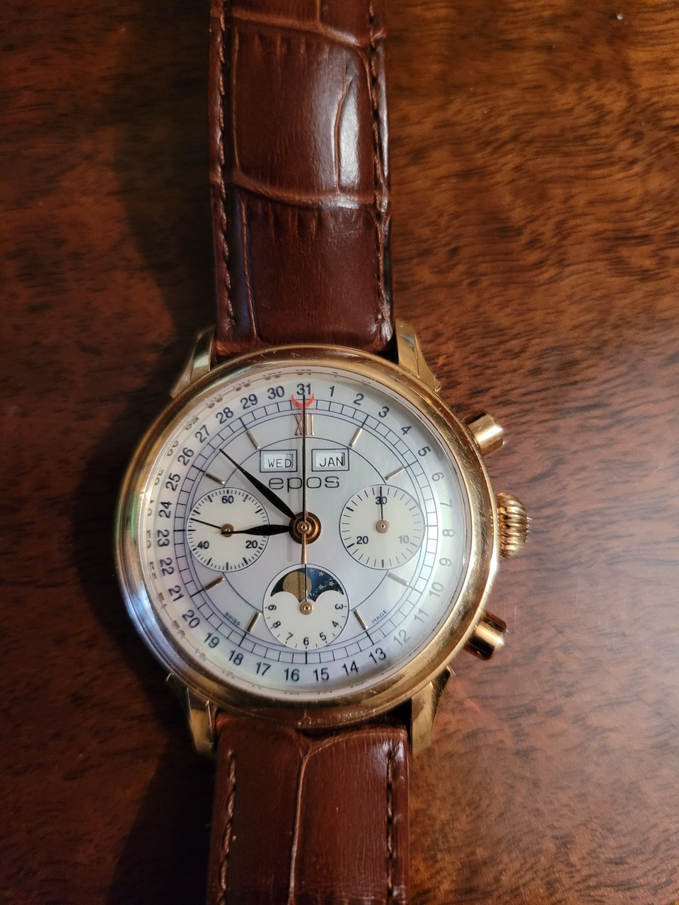

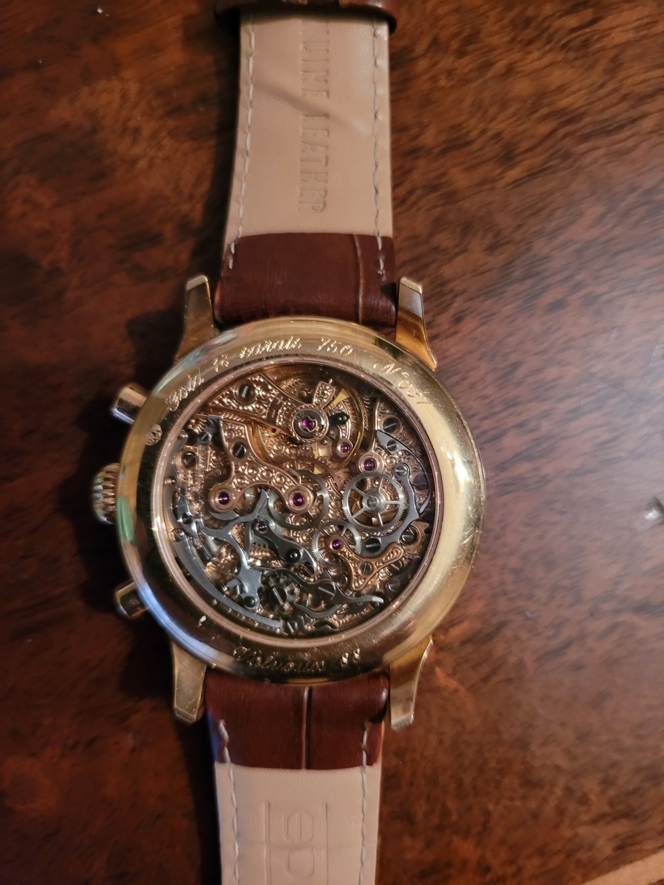

Друзья! Вот Вам настоящий механизм 88 . Из которого получился 7750. кулачковый механизм. Все упрощения - это не 7750.

  #843
Старый 07.06.2021, 00:32
Аватар для Андрей Бабанин
Регистрация: 20.02.2005
Сообщений: 11,415
Сказал(а) спасибо: 4,439
Поблагодарили 34,748 раз(а) в 7,130 сообщениях
Из этого калибра много чего получилось хорошего, но не 7750. Последний был задуман как дешевая альтернатива обычным хронографам, со штампованными деталями, позволяющими сделать хронограф достаточно бюджетно. В кварцевый кризис только такие дешевые калибры (кварцевые часы выпускаются с начала 70-х, 7750 появился в примерно 1974 году) и были нужны. Никто просто не ожидал скрытого потенциала недорогого калибра, поэтому его достаточно быстро сделали максимально железным и обкамненным, а впоследствии еще и нарекли явно небюджетным, теперь другие калибры бюджетный шлак, хотя если знать историю, то это калибры были достойными конкурентами 7750. Но кто-то всегда проигрывает. В войне доступных калибров 7750 стал крутым, а Лемания 5100 стала одноразовой дешевкой, хотя могла стать мейнстримным калибром Омеги.
