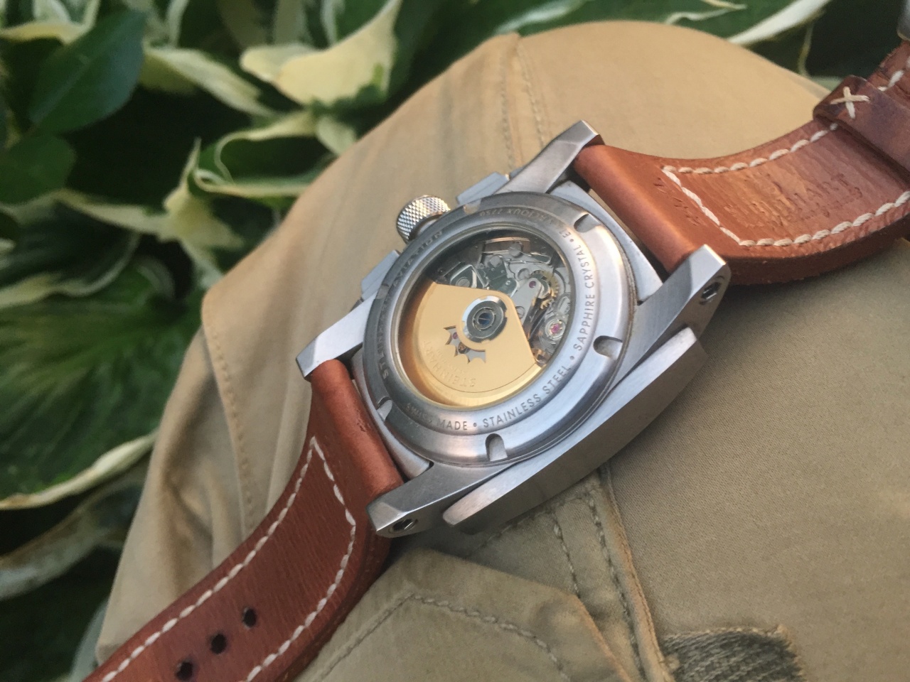

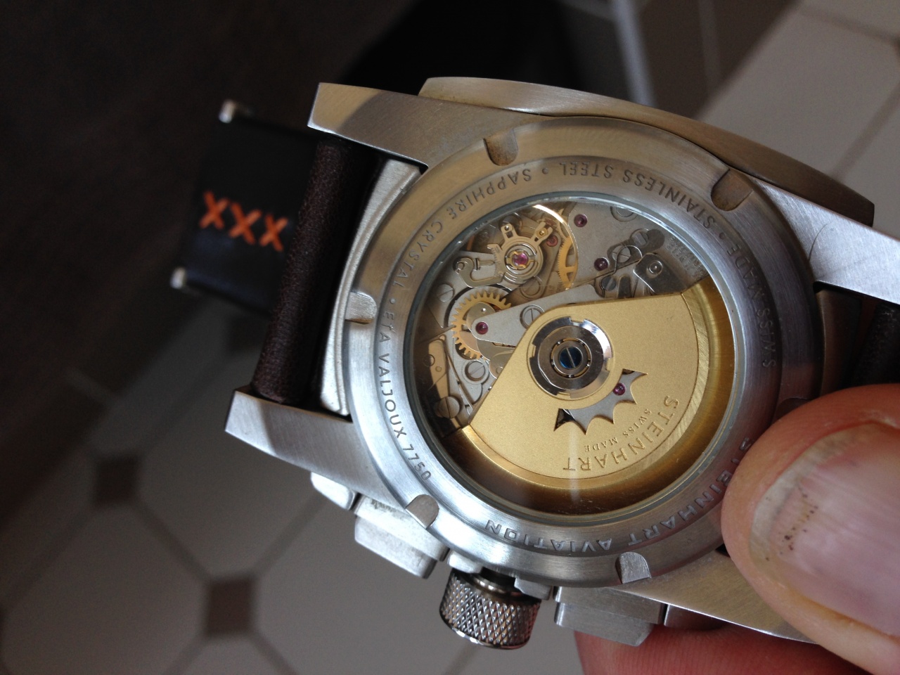

Как сказал А. Бабанин - мы любую ЕТАшку исполнения Стандарт и Елаборе регулируем до хода, вписывающегося в допуски COSC - и ходят часы с этими механизмами стабильно до репассажа
Банальный Штайн с 7750 Елаборе на борту с новья в 2013-м шёл на руке +3.5 сек/сут - сегодня в 2019-м идёт на руке уже -3 сек/сут.
Как выйдет из допусков COSC надо ьудет сделать репассаж
