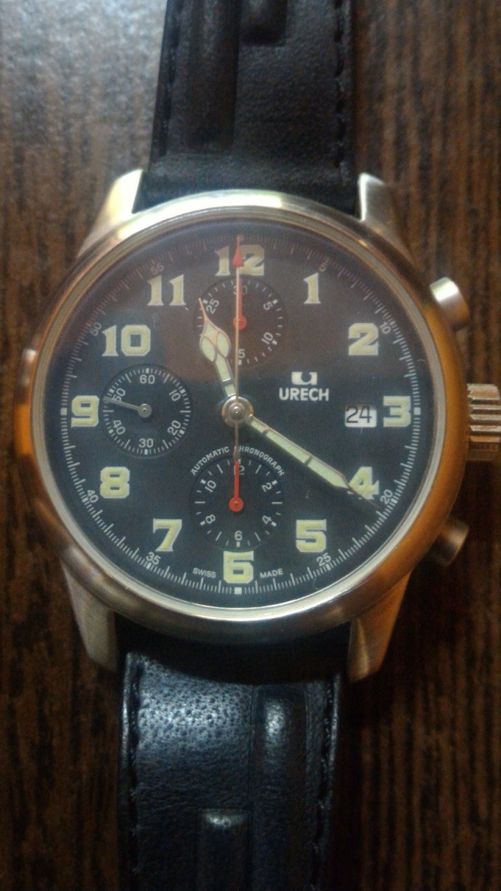

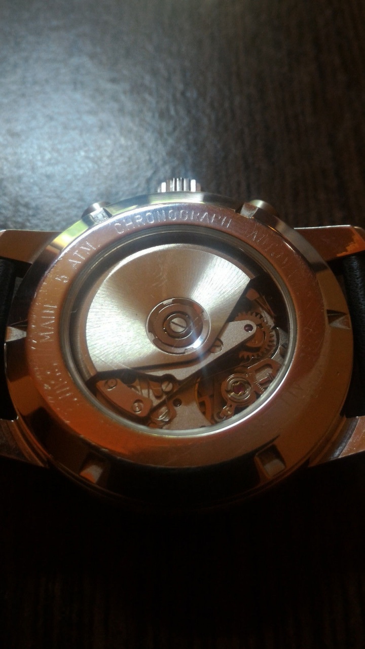

Это Valjoux 7750 ?
Здравствуйте, уважаемые форумчане!
Очень заинтересовали одни часы, продавец утверждает что внутри Valjoux 7750. Так ли это?

Да, он самый
