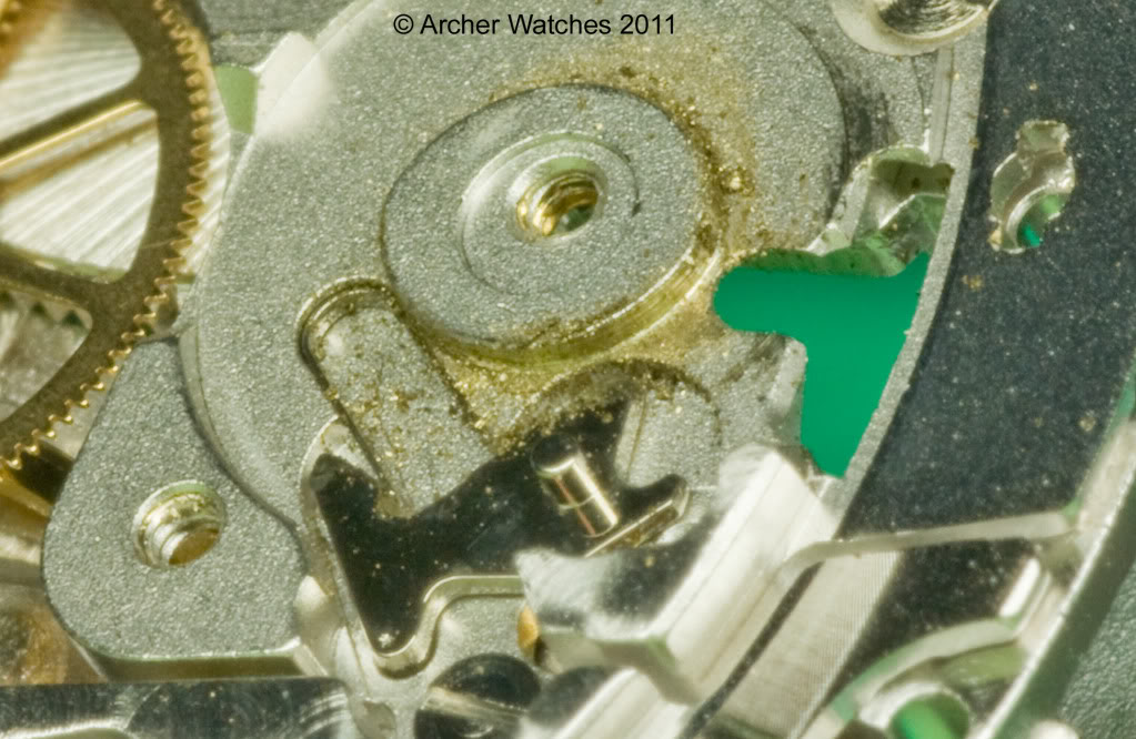

как у Селлиты 200 может быть история 50 лет?
то, что слизали все с ЕТы 2824, не обеспечило качества как у 2824
материалы и/или обработка не те
реверсивные муфты изнашиваются в пыль
зубья на "центральном" колесе изнашиваются
подшипник ротора частенько трескается
в общем наблюдаются проблемы, которых у ЕТА2824 никогда не было
ETA2824 нормальный калибр
но 7750 просто мощнее почти во всем
тракт ручного завода у него очень мощный
что-то сломать или износить сложно
вот такого на 7750 не случится:

Эти 2 пользователей сказали Спасибо! Dima343 за это сообщение:
crazydad (01.09.2016), Hugo Braun (01.08.2016)
