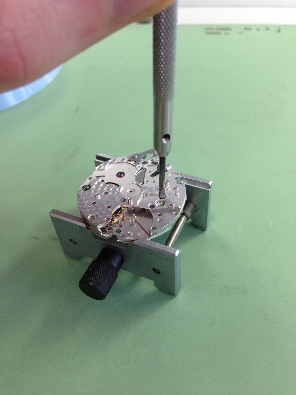

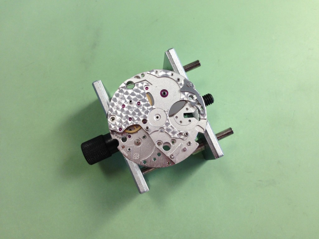

Лонжин молодцы - кроме колонного колеса добавили и камень в мост для вала барабана в свою модификацию 7750 ака L688.2
http://raulhorology.com/2013/03/the-...alibre-l688-2/

Эти 5 пользователей сказали Спасибо! Dima343 за это сообщение:
artur86 (27.07.2016), Connect (14.02.2016), Krim (04.09.2013), marko (22.05.2013), MasterBanker (22.05.2013)
