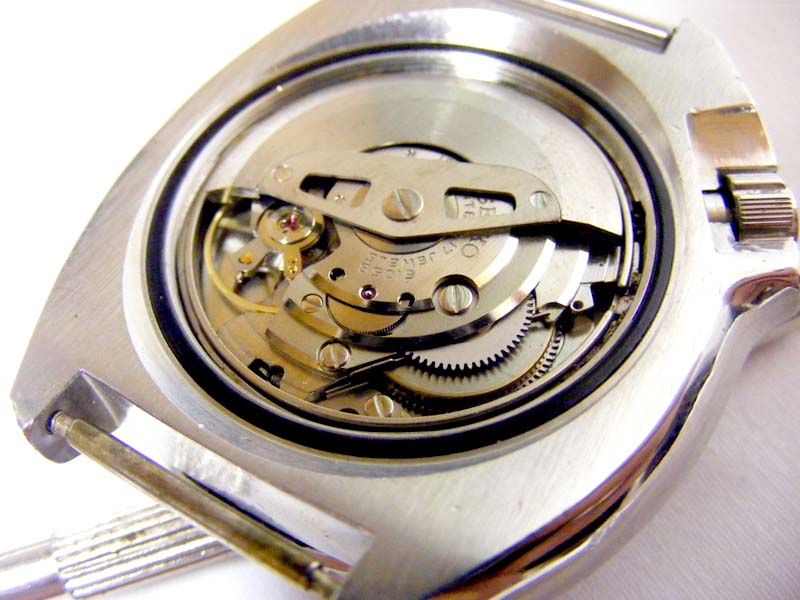

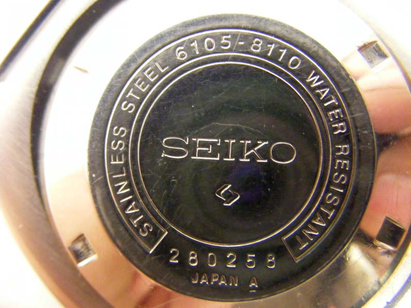

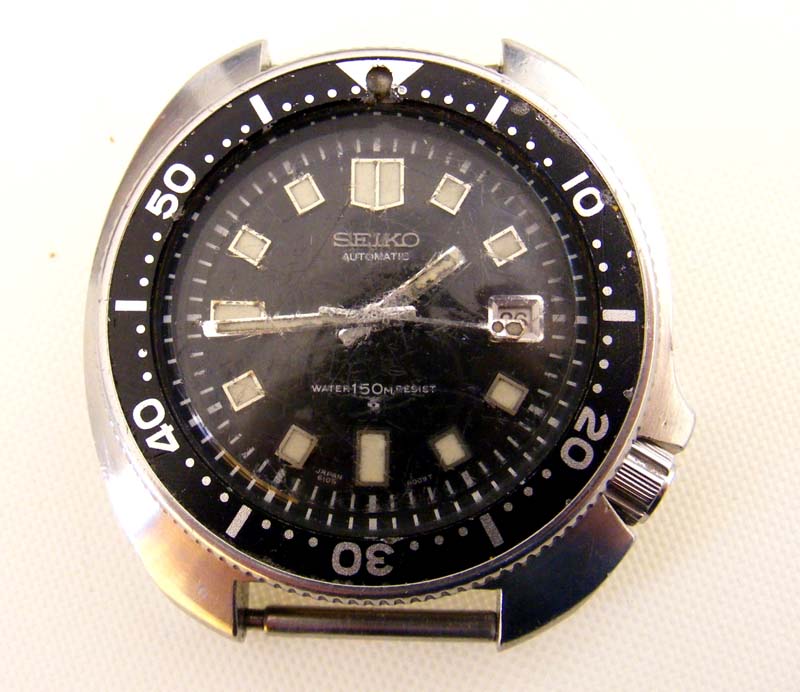

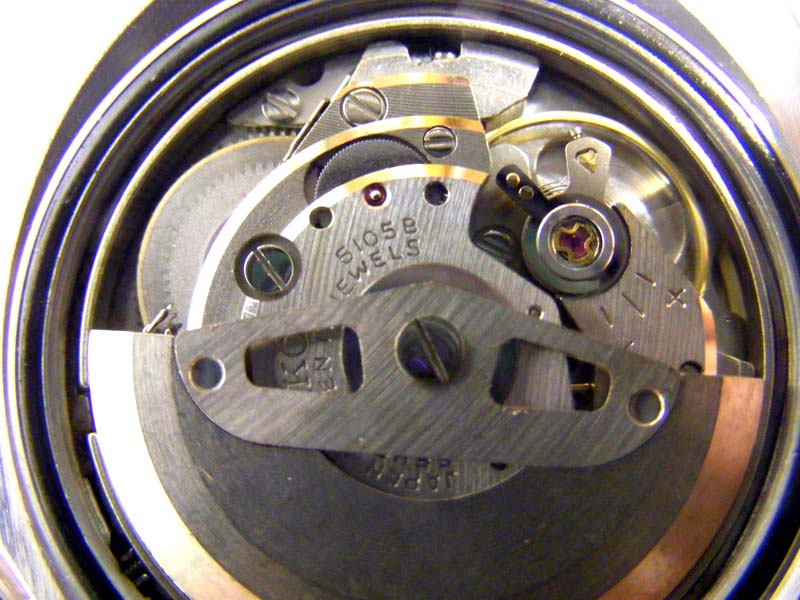

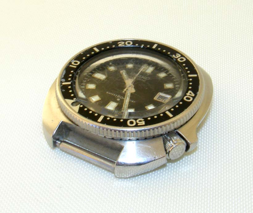

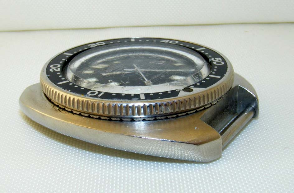

в общем, попался мне в руки какой-то старый дайвер, теперь сижу и думаю зачем он мне и что с ним делать. Может посоветуете?

"в общем, попался мне в руки какой-то старый дайвер" - Хотел бы и Я ,чтобы мне такой попался!!! Поздравляю! "теперь сижу и думаю зачем он мне и что с ним делать. Может посоветуете? " - И посоветовать могу.... Выкинь эти "некчёмные " часы в море (можно в Одессе!) ,скажи только где именно!

ага, и поплавочек поставлю
Сервис, стекло, новые стрелки.
Я бы поступил именно так.
