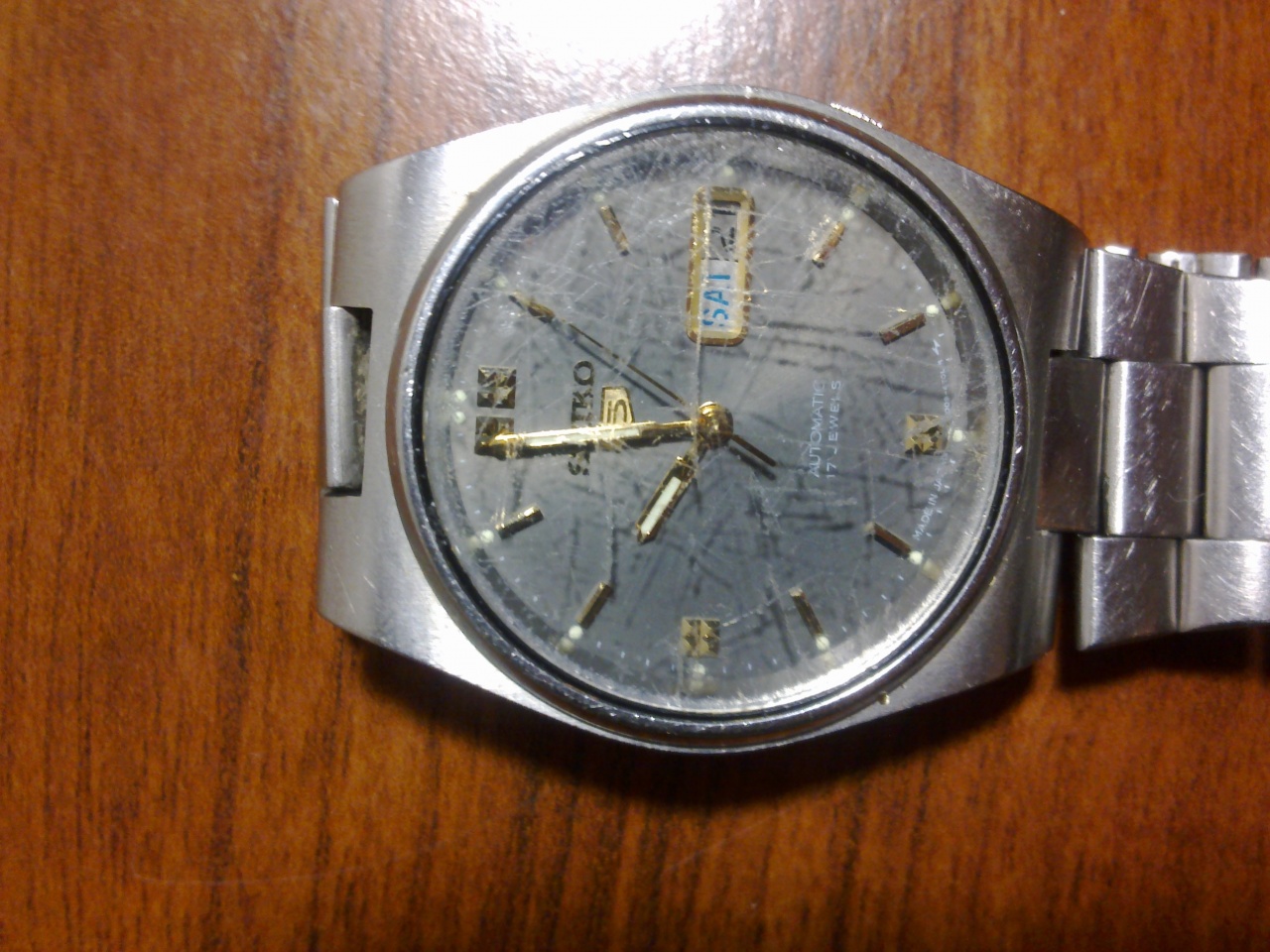

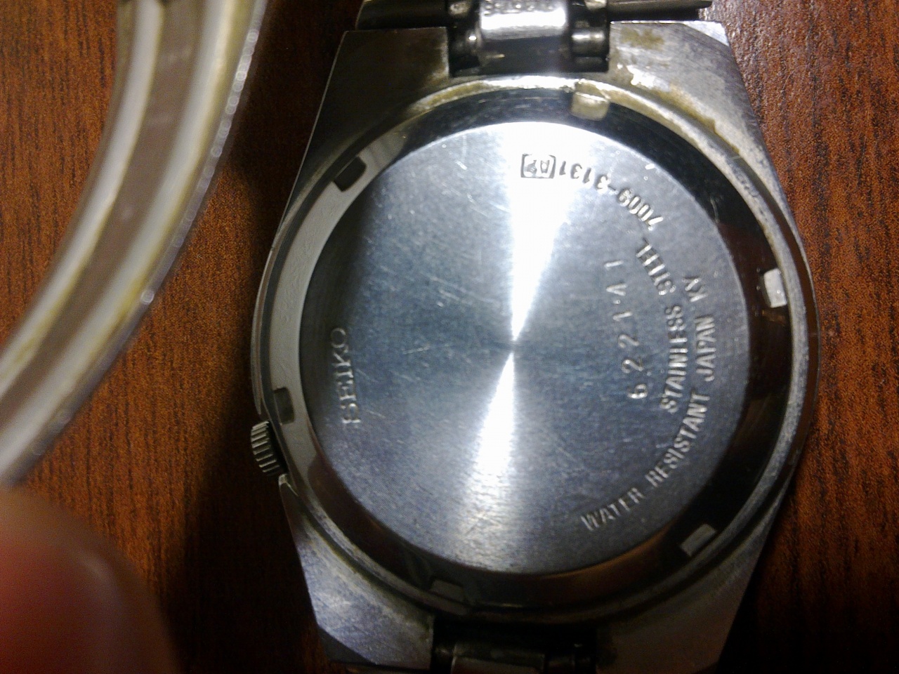

Уважаемые форумчане! Случайно купил вот такие SEIKO 5. Внешне выглядят пока ужасно. Но ходят отлично. Хотелось бы узнать хотя бы приблизительную дату выпуска. Ну и мнение экспертов, представляют ли они какую либо ценность. Может в них есть что то незаурядное? Заранее огромное спасибо

Февраль 1996. Последние выпуски 5ок на 7009 механизме. Практически никакая Seiko 5 особенной ценности не представляет Это бюджетная механика. Модель распространённая, но не все шли в стальных корпусах. Что стальная и японская, это хорошо. Стекло поменять особенных трудностей не составит, будут хорошие часики на каждый день.
