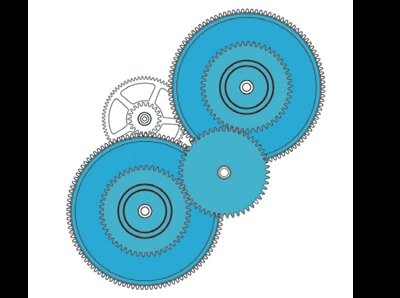

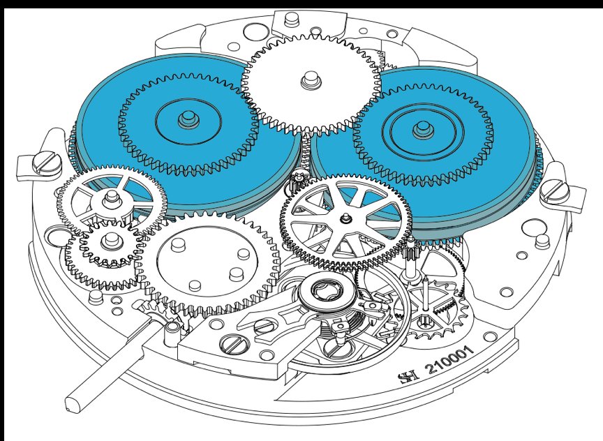

>Полный завод с помощью заводной головки...
Кое-что полезное для понимания особенностей SH21.
Два барабана соединены последовательно, через дополнительные шестерни.
Это означает что состояние пружин скажем при 30% заводе может быть разным. Если завести на 100% и затем дать работать пока не останется 30% завода (как было при моих тестах) передняя пружина будет вероятно практически развернута и весь оставшийся запас энергии будет в задней пружине, т.е. момент будет поступать из заднего барабана через шестерни в передний барабан и далее в gear train. Если же просто завести вручную на 30% (порядка 40 оборотов), то вероятно заведется в первую очередь передняя пружина и минимально задняя, соответственно потери при передачи момента от передней пружины в gear train будут меньше.
Похоже что часть моих результатов а именно потери момента в положении 12h, и малая амплитуда в этом положени, могут быть с этим связаны. Во всяком случае такая в данный момент гипотеза
https://www.christopherward.co.uk/masterclass
In Calibre SH21’s case, power is delivered from the rotor to the outer teeth of the first barrel.
The spring of the first barrel delivers power in to the axis. Power is then delivered to the second barrel via a gear train system of three wheels (which equal the turning direction of the two barrels).
The second barrel then operates like a one barrel construction. This means the addition of two to three extra wheels into the movement, all with their attendant pinions and additional jewels.
It’s a far more powerful, stable and accurate movement – but it’s not small

  #2735
