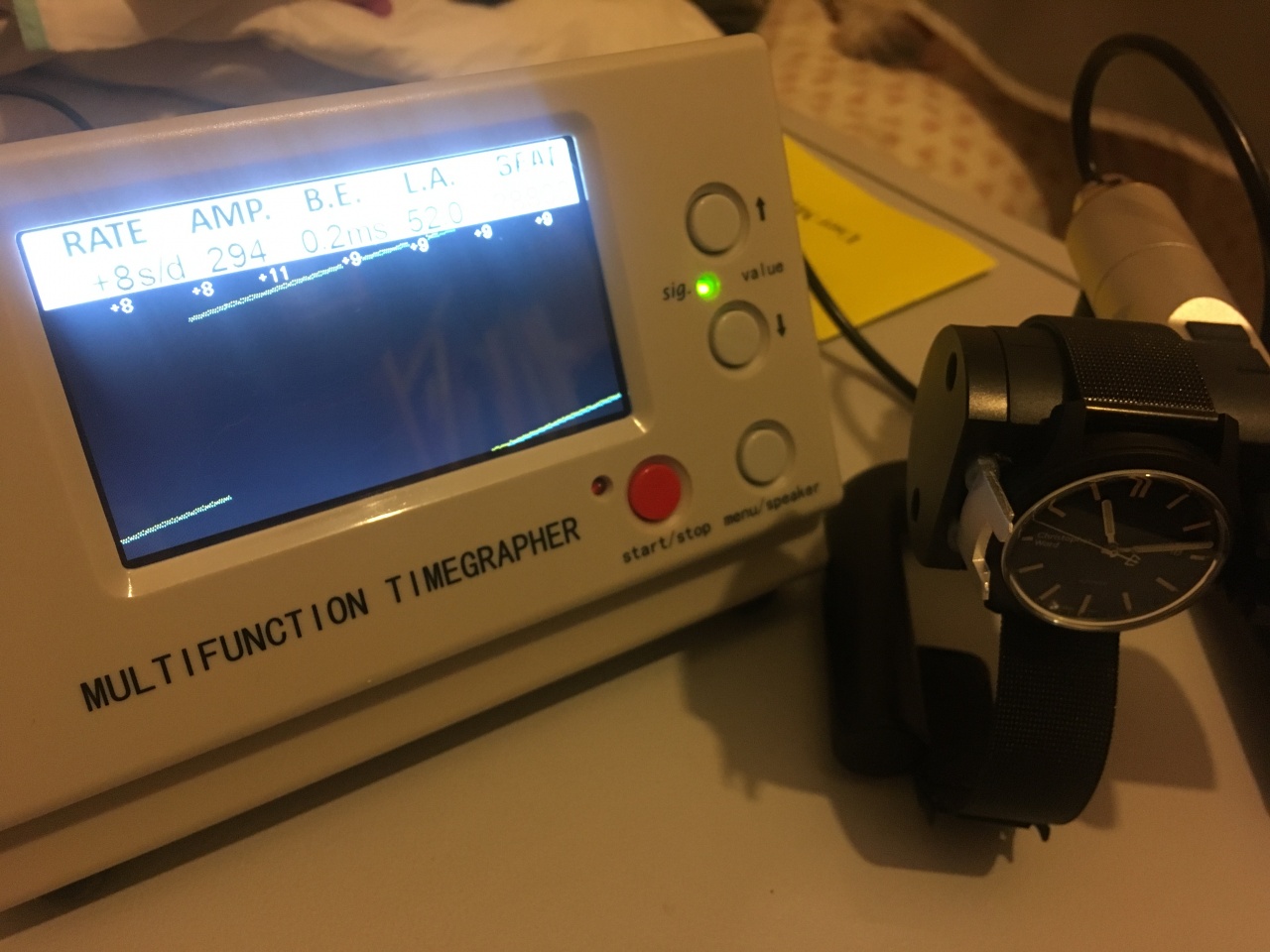

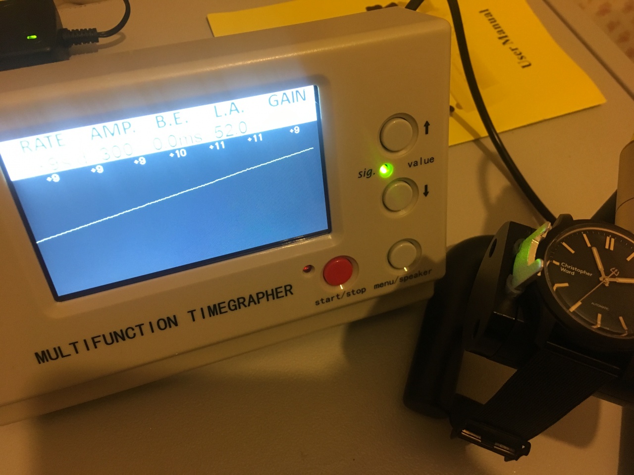

SW200-1 Chronometer.
ID:	2293680   Нажмите на изображение для увеличения
ID:	2293681   Нажмите на изображение для увеличения

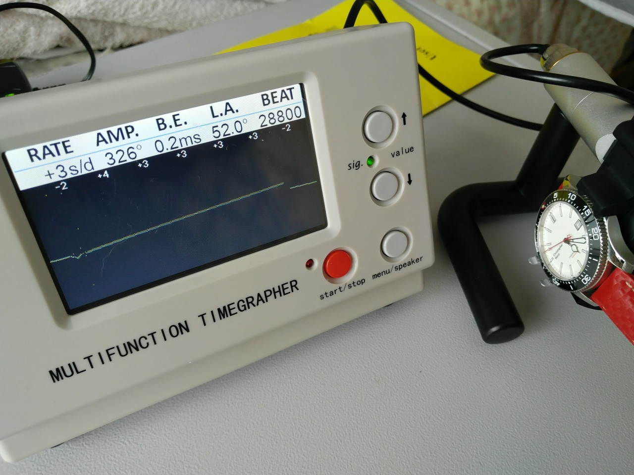

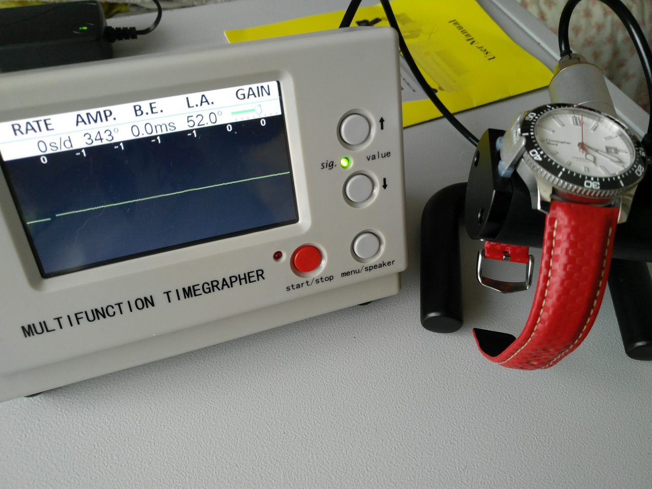

C65 Vintage, SW200-1. Куплены в январе 2018.
Название: 18-08-18 23-10-38 1119.jpg
ID:	2294104   Нажмите на изображение для увеличения
Название: 18-08-18 23-11-50 1120.jpg
ID:	2294105   Нажмите на изображение для увеличения
Название: 18-08-18 23-12-55 1121.jpg

Сообщение от sorcer Посмотреть сообщение
А Вас значение амплитуды не напрягает?

Сообщение от shultzie Посмотреть сообщение
Не напрягает. Поделитесь инфой почему оно должно напрягать?
343 градуса это аномально высоко... Часы на полном подзаводе были?

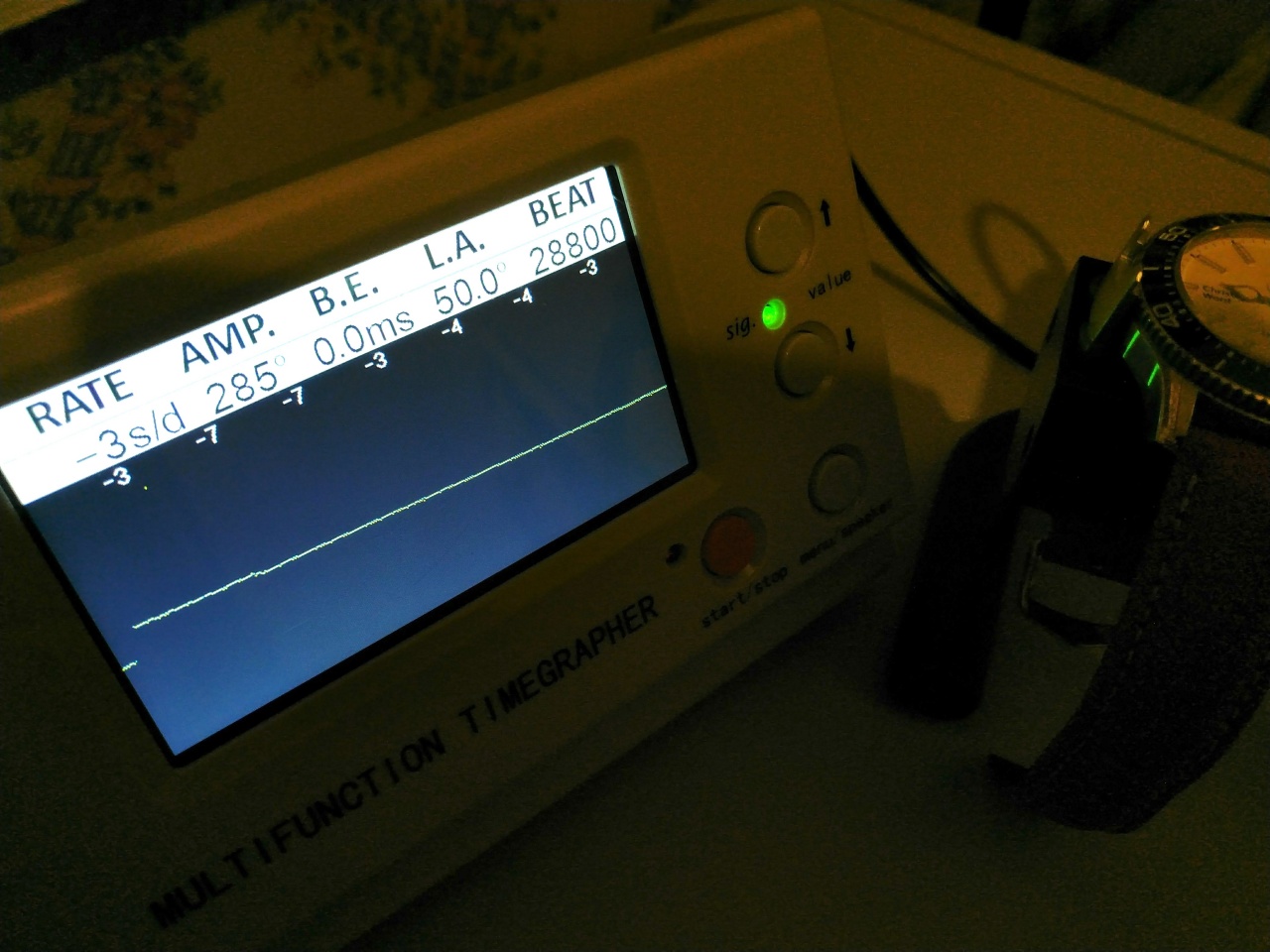

Заглянул в мануал по селите, а там амплитуда заявлена в диапазоне от 200 до 315 градусов, так что действительно многовато.
С утра носил, вряд ли полный завод был. Как-нибудь попробую поносить подольше, чтобы пружину максимально завести.
P.S. опа, обнаружил, что угол наклона баланса 50 градусов, а у меня был 52, это дает погрешность амплитуды. На днях новые замеры сделаю

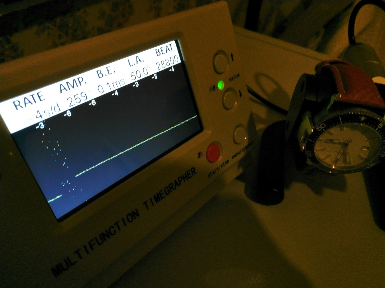

Тест с правильным углом наклона. Перед тестом часы около суток пролежали на полке, пружина заряжена (думаю) менее, чем на 50%. Сразу как-то и амплитуда наладилась сама собой

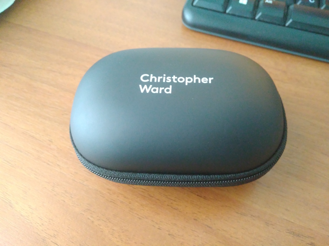

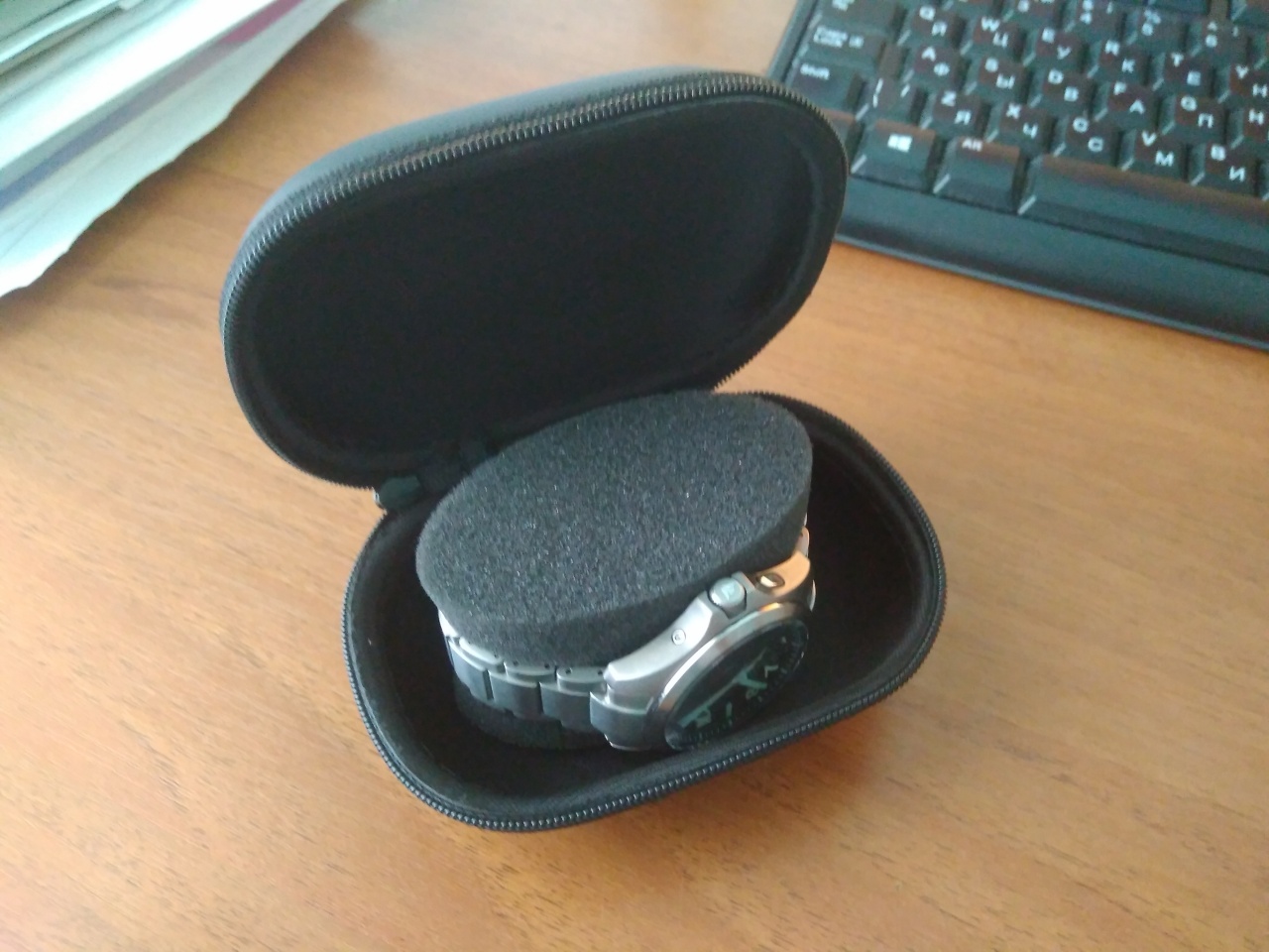

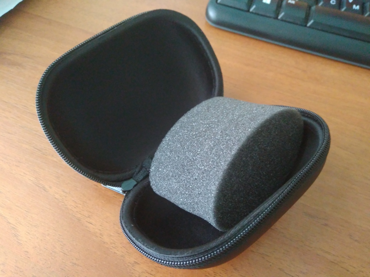

Доехал вардовский watchpod.
Довольно простой, дешёвый и производит впечатление надёжного. Конечно, можно заказать какой-нибудь ноунейм китайский и может быть даже дешевле, но скоро в отпуск и ждать не хотелось, да и кто его знает что приедет по качеству с торчащими нитками. А тут недорого (£7,5), сделано аккуратно и добротно.
ID:	2302179   Нажмите на изображение для увеличения
ID:	2302180   Нажмите на изображение для увеличения
