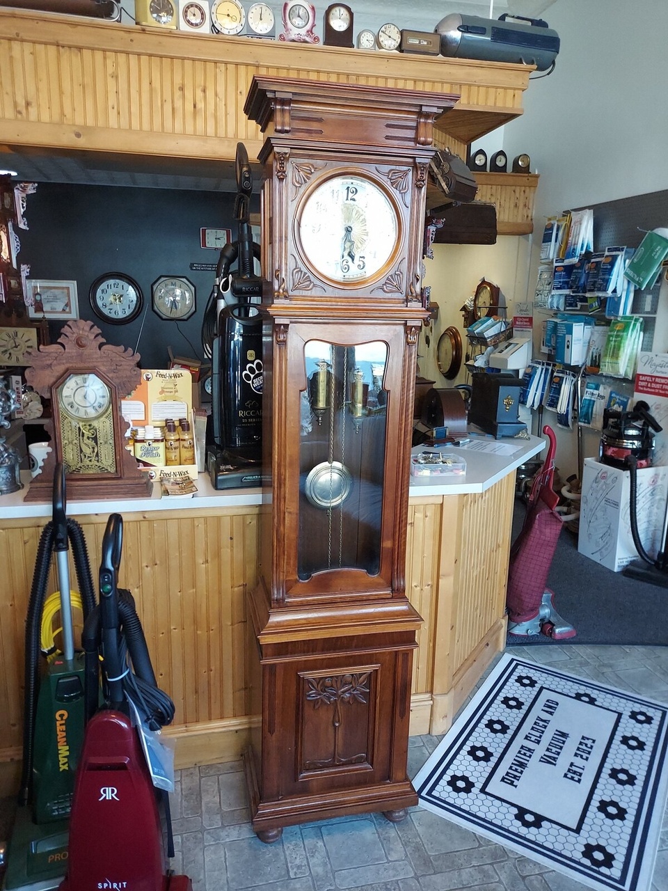

На американском форуме каталожный grandfatherclock https://mb.nawcc.org/threads/furtzwa...ciated.215734/
Попросила фото механизма и задней стенки.
Вдруг добавит))

Интересное заведение! Ремонт часов и пылесосов
Музей "Русские часы"
https://vk.com/russianclocks
