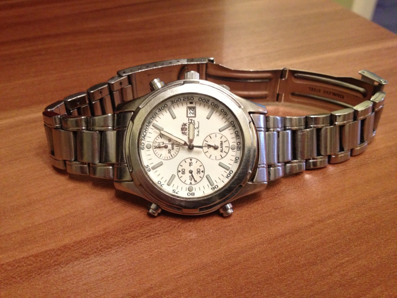

Доброго всем вечера! Подскажите какой механизм в моих часах. Покупались в 2001-02 году, на задней крышке надпись:TAON-COO CS. Вышли из строя, в мастерской сказали умер механизм. Как дорого будет поменять? Заранее спасибо.
