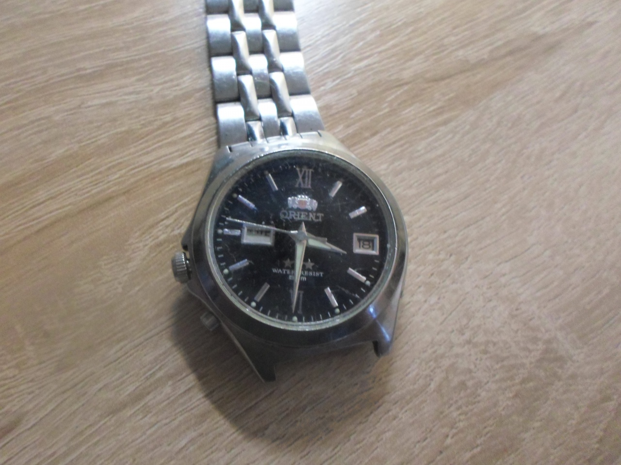

Подскажите, пожалуйста, что это за механизм. Какие у него параметры, отзывы о нём, если возможно. Заранее благодарю
Название: 5 5141 2W.jpg

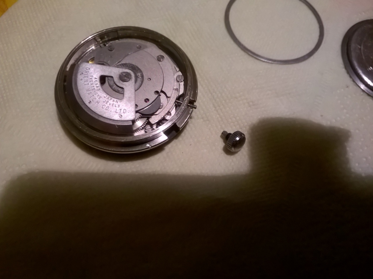

46943
Подскажите как вынуть з/г!?Сломалась,хочу вытащить вал,не пойму куда жмать...
ID:	1301351   Нажмите на изображение для увеличения

Такая же проблема ! Подскажите кто знает ! как вынуть з/г
ID:	1332431   Нажмите на изображение для увеличения

Оно?
http://remontchasov.ucoz.ru/index/ch..._razborki/0-42
Этот пользователь сказал Спасибо! AndyPa за это сообщение:
KOLOMCHANIN (17.03.2016)

Сообщение от gennna Посмотреть сообщение
Подскажите
Смотреть c 8:15. Можно и ранее.
Эти 2 пользователей сказали Спасибо! Dé Boucher за это сообщение:
KOLOMCHANIN (17.03.2016), Steamy RayVaughn (24.08.2016)
