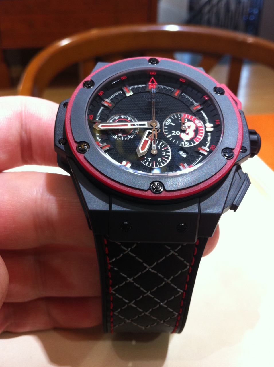

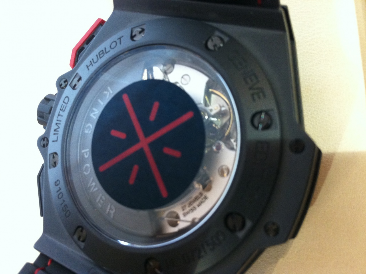

Коллеги, поделитесь информацией по механизму часов HUBLOT HUB 4100.
Используется в лимитках коллекции King Power. Обычно они ставят базовый 7750, но тут на платине под балансом номер "016" и по внешнему виду совсем не похож.
Никак не могу найти информацию. Заранее спасибо за ответы.

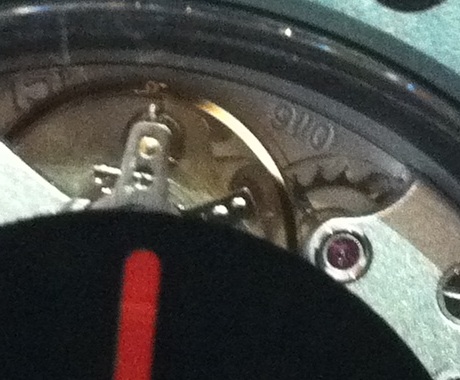

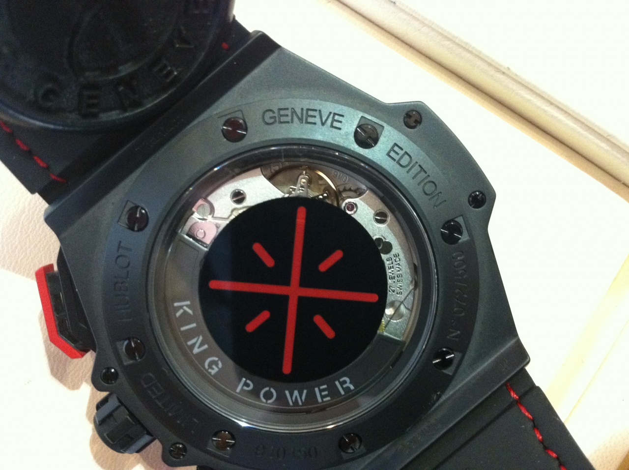

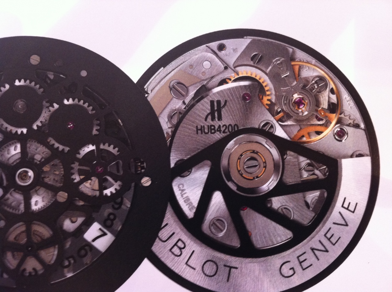

Немного фоток с айфона :о) для сравнения на последней 7750

Это точно не 2894 или 2892 с модулем DD - расположение счетчиков не такое, да и вид механизма ни капли не похож на 2892.
Мех - доработанный 7750, с другим мостом баланса и регулятором Triovis

фото похожего калибра ( слева из сети , справа фото ТС ) :
Интересно, интересно До этого ни разу не видел регулятор Triovis с противоударным устройством Incabloc, обычно он с Kif идет
