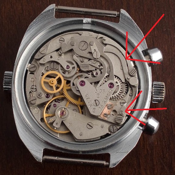

коллеги,икупил я штурманские одел в ремень, суток не проносились отставать стали на 5 минут. и звенит болтается что то внутри, что может быть?
Как что? К докотору.Вскрытие покажет.А вообще ,звенеть и болтаться должна шкала поясного времени ,если моделька с поворотной шкалой ....

А это поправимо вообще? можно ли их починить и стоит ли овчинка выделки? Доберусь до дома сфоткаю на приличную камеру.

Да ,всё поправимо.Если проблемма в рычаге-делов на копейку.У этого рычага часто бывает отламывается язычок на который должна давить при включении кнопка.Это если проблемма в нём.Лечится заменой,работа несложная,главное чтоб у мастера з.ч. была.

Просто когда открывал их продавец, то никакого рычага не наблюдал, кнопки нажимают воздух в пазах внутри Ладно сделаю фотки потом поговорим, не будем воздух нажимать Спасибо ответившим.
Собсно вот фото комплектного механизма, сравните со своим, будет ясно чего не хватает

внешне нет всех рычагов, со стороны кнопок насколько я помню.

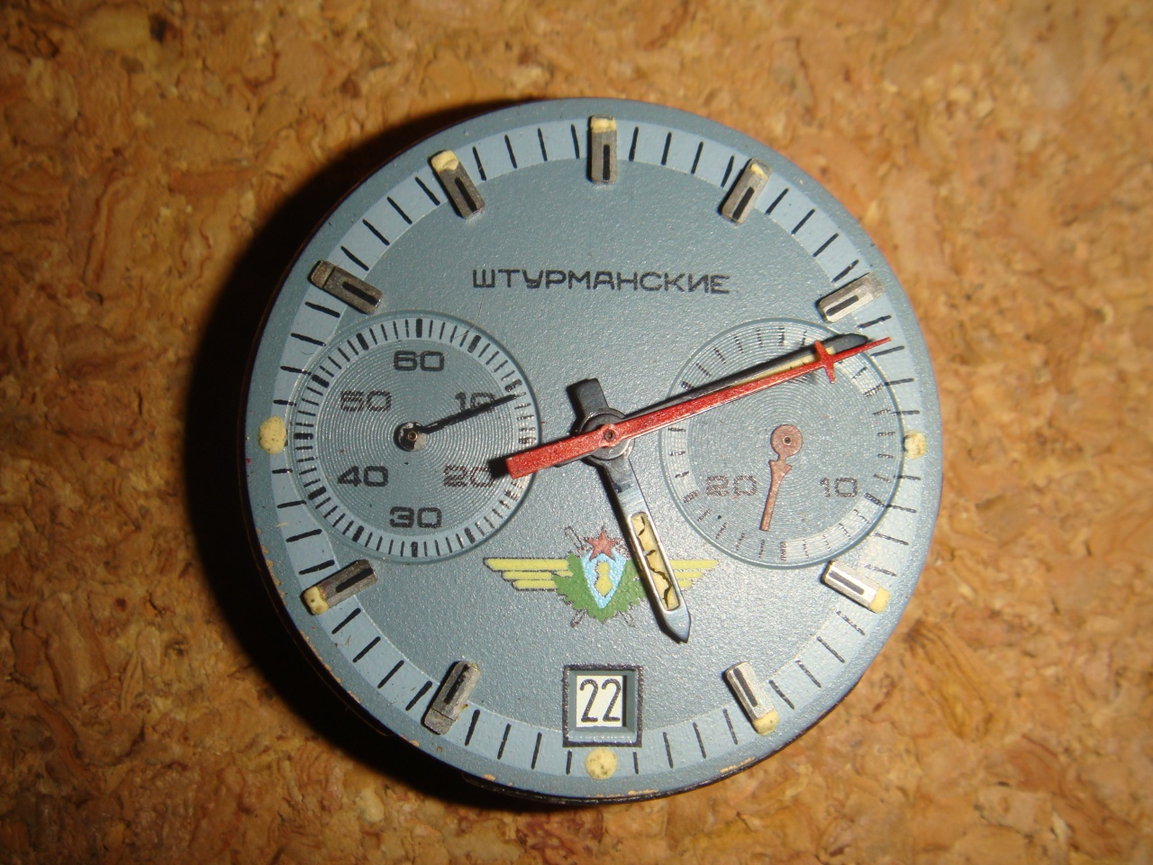

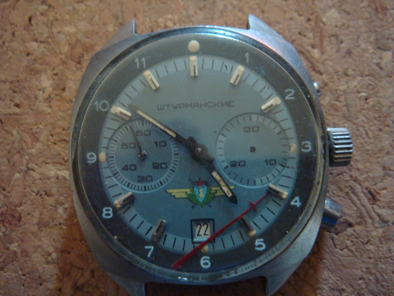

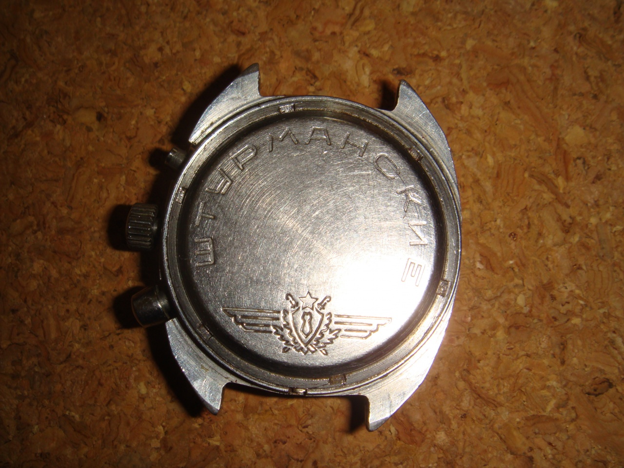

Вот и на "моей улице" праздник.
Случайно спросил у знакомого мастера, достал и за символическую плату продал
31659 вообщем всё на фото.....
Что скажите...?

Поздравляю, вот что скажем
Часы легко привести в порядок, стрекли подкрасить, светомассу на стрелке и цифере обновить, стекло отполировать - будут как новые

Возможно у меня галлюцинации на радостях, хотя только собираюсь в гастроном!
Цвет циферблата можно назвать тёмно серым, он темнее от представленных в этой теме.
И ещё маленький вопрос, как кнопку снять, а то на этих нет. У меня есть корпус, с него хочу поставить, а как не знаю
Корпус стальной....

Цвет нормальный, серые циферы были нескольких разновидностей, отличались друг от друга
Кнопку стальную будете ставить? Надо стальную, к стальному корпусу.
Снять так - внутри корпуса на толкателе конпки кончик чуть потолще основной оси. В месте где начинается это утолщение есть проточка по всей окружности, в нее, в эту проточку вставлен фиксатор, такое колечко с прорезью. Вот его надо снять, только аккурантно, а то он маленькй, можно потерять. Кнопку вытащить. Соответственно вставить кнопку в новый корпус, фиксатор с внутренней стороны поставить.
