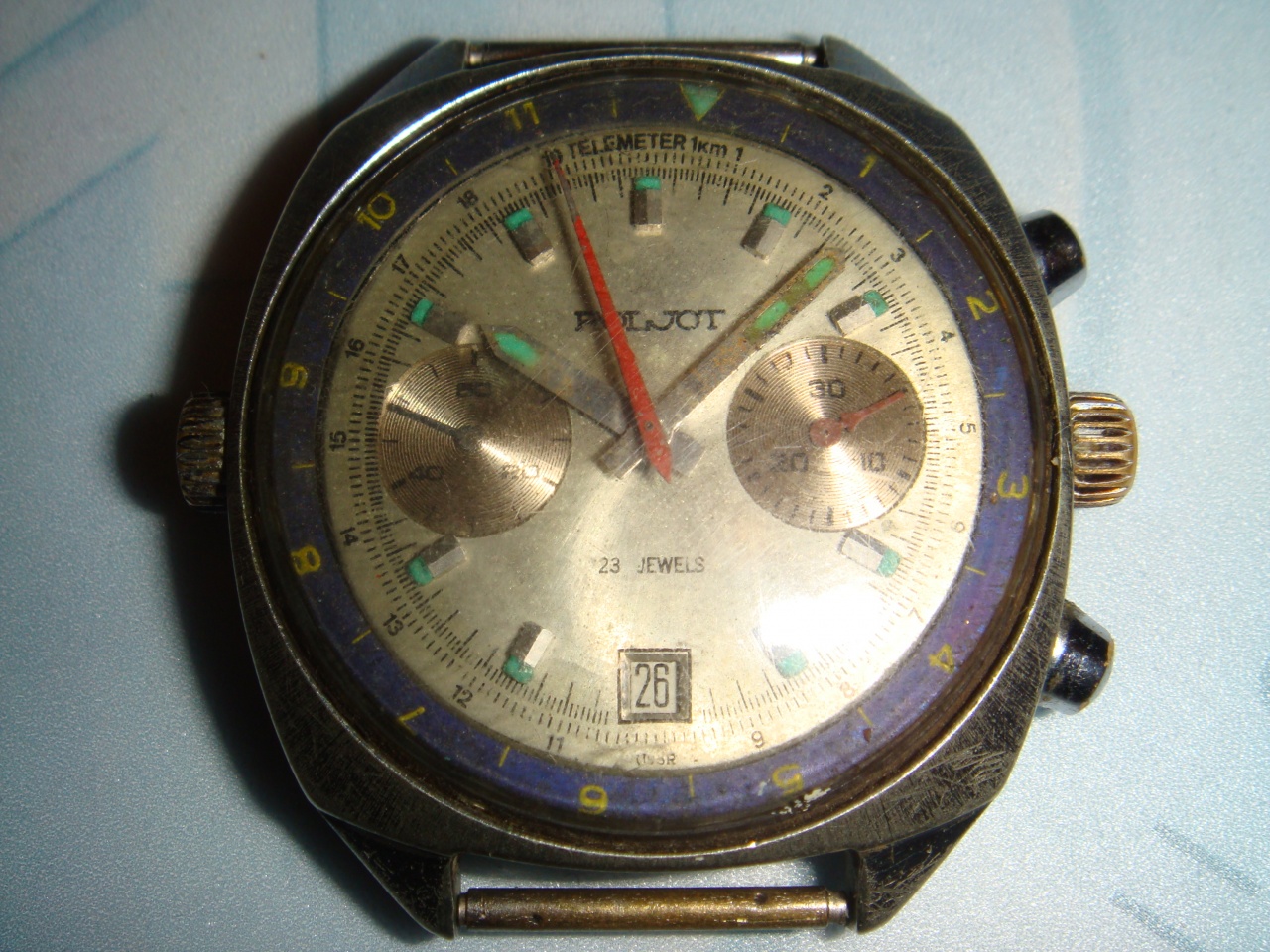

Мне вот такой вчера достался, радует что за 100 гр. около 13 $
Патаются идти, секунд 10
Рычаги есть хорошие....
Можно как то циферблат почистить...?
Без вспышки видно.

Водичка видать попала. Чистка цифера может быть бесполезным занятием.От маслица,грязи ещё можно попробовать,а от воздействия влаги-я както пробовал-неполучилось.Может конечно и невсё так печально.

Стрелки чуть "пошли", но я их отмыл, а цифер боюсь трогать.
Слышал о ультразвуке....?
Но даже в этом состоянии секунд 10-15 всё работает.

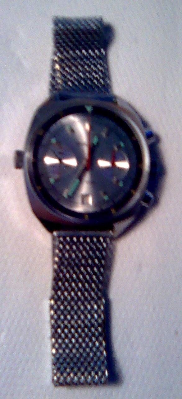

Вот настал и мой черёд рассказать о моём приобретении. Сильно камни не кидайте.
Гуляя на рынке, забрёл к часовщику в поисках браслета для до этого приобретённых часах луч "Олимпиада 80" и тут случайно увидел у него в продаже Poljot USSR. Покрутив в руках, подумал ширпотреб конца 80 и начала 90. Так как я не профессионал в часовом деле, я плюнул и ушёл. Но дома заинтересовавшись моделью начал искать инфу про них и понял, что в принципе часы популярные с неплохим механизмом. Через неделю обратно заехав на рынок, я спросил посмотреть ещё раз и решил, что возьму. Попросил открыть механизм, он был чист, надпись 3133. Единственная существенная проблема была в том, что кнопочки по бокам нажимали в пустоту, вернее просто ничего не нажимали. Сами часы ходят довольно таки точно, маленькая секундная бегает, А красные стрелки стоят, видимо чего то не хватает или халтурная сборка попалась, что делать? Купил за 9,5 евро Внутреннюю часть позже сфоткаю на нормальный фотик. Вот внешняя фотка с телефона:

Красные стрелочки стоят именно потому, что кнопочки не нажимаются.

Красные стрелочки должны запускаться верхней кнопкой. Попробуйте посильнее нажать
Ну и фото что-то совсем никакое

Сообщение от Waramagedon Посмотреть сообщение
Во первых неубиваться сильно Еслистрелки стоят-это уже хорошо,колёса на месте.На ваших часах скорей убит рычаг включения-выключения самого хрогнографа. это вобщем нестрашно.Фотка б мехнизма-кое-что ,прояснилаб.Только желательно ,чтоб качество фотки былоб получше вашей предыдущей фоткиА для успокоения вашей души,могу сказать ,что 9с половиной евро-почти за даром....
