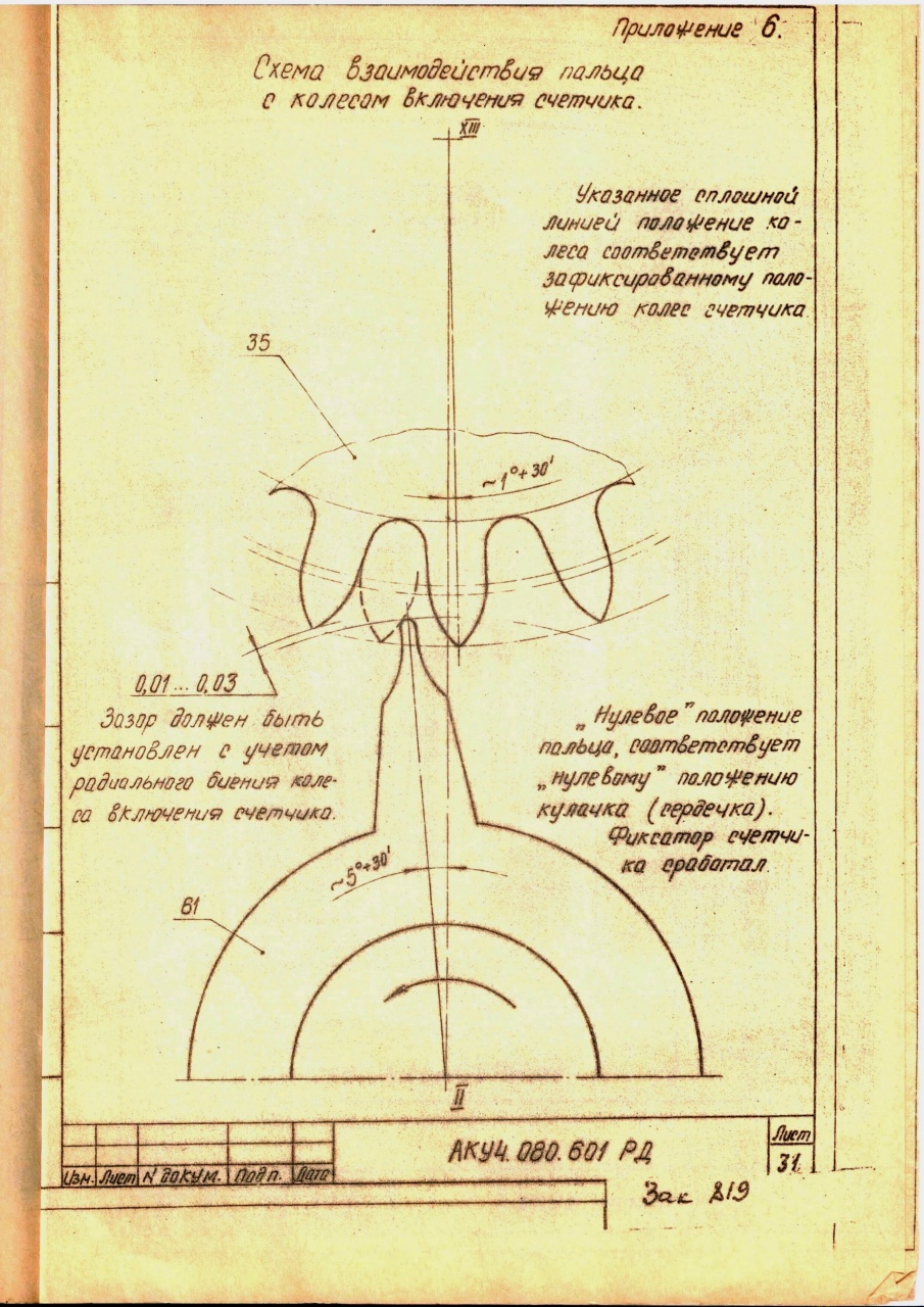

Дело было в этом
------- ДОБАВЛЕНО ЧЕРЕЗ 17 МИН --------
Дело было в этом.
Эксцентрик этой платы имеет два положения с которого можно регулировать зазор, один из положений есть неправильным то есть все работает, но при нажатии пуск стрелка минутника и секундомера проворачивается на 3-5 секунд а потом идет нормальный отсчет, когда я поменял положение эксцентрика провернув его на 180 гадусов и отрегулировав как на рисунке то этот дефект пропал.Всем Спасибо
Эти 3 пользователей сказали Спасибо! olav0375 за это сообщение:
