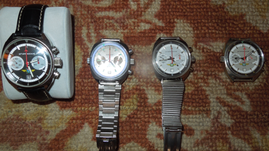

Сообщение от vovochka Посмотреть сообщение
Покажите потом что осталось от часов и стрелок особенно секундной .
вторые справа осталось нарыть гдето фиксатор накопителя минут

Кстати нарыл я себе этот фиксатор за 350 грн(вещь просто дефицитная в украине) поставил ее, и возникла странная ситуевина, при пуске секундомера секудная стрелка секундомера на 3-5 секунд передвигается по часовой стрелке в момент нажатия на кнопку, вопрос к знатокам как с этим боротся?
