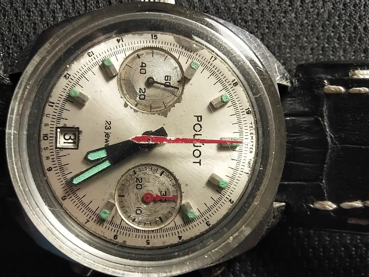

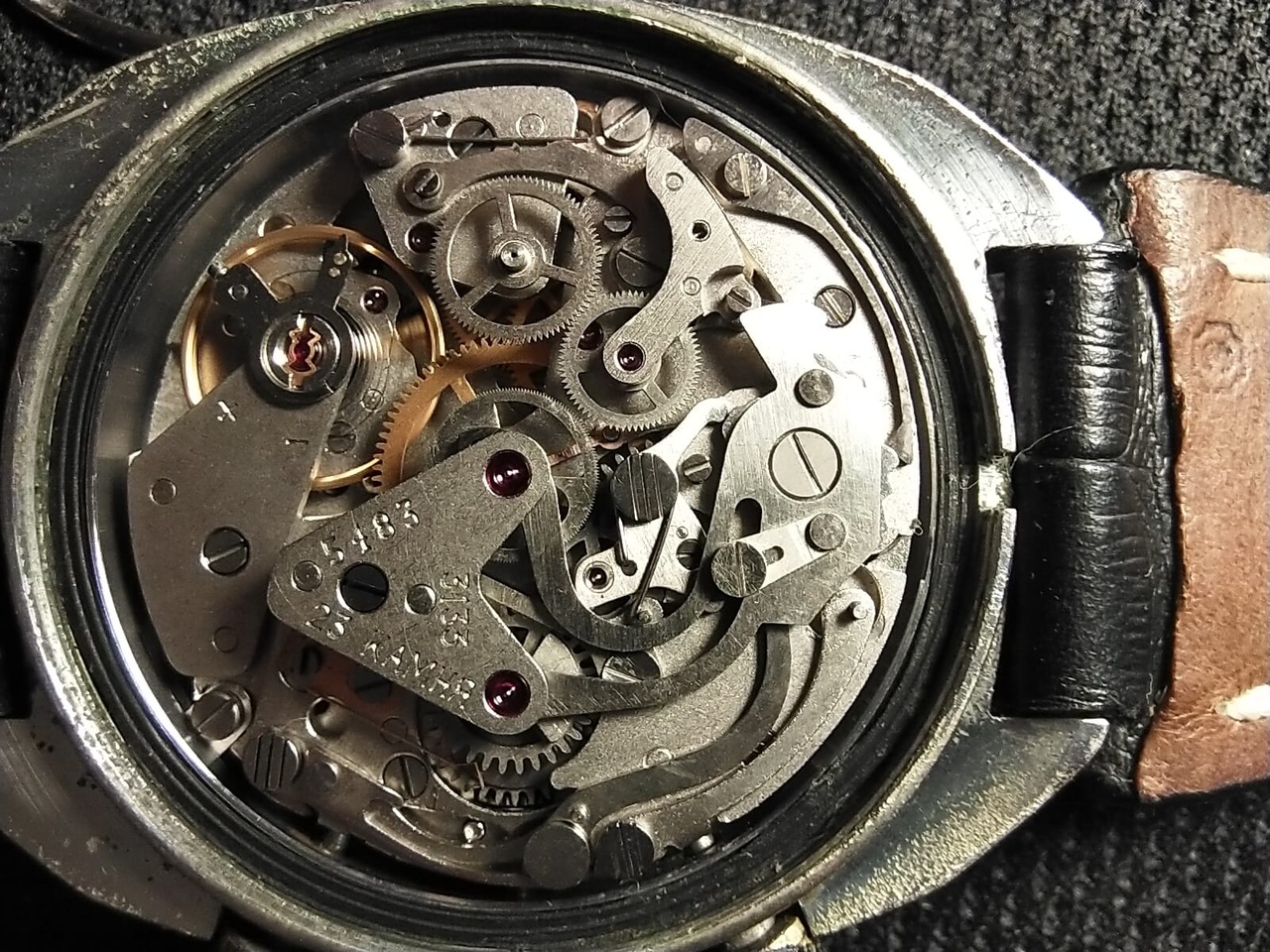

Приветствую Ув.форумчане. Недавно мне достался вот такой зверь под восстановление, прошу помощи в опознании(год, соответствие всех частей оригиналу) А так же у кого можно приобрести безель(рант)?

Сообщение от Kit123 Посмотреть сообщение
По белым колёсам и отсутствию на механизме заводского клейма предположу что вторая половина 1979 года. Корпус из нейзильбера подтверждает это предположение - выпускался с 1979 по 1982 год. Циферблат такого вида выпускался примерно до 1987 года, что тоже укладывается в это предположение. Чтобы сказать ещё точнее, надо извлечь из механизма заводную головку и осмотреть торец вала: если есть углубление на торце - значит всё сходится, цапфа на валу появилась начиная с 1981 года.
Если всё так - то нужно искать ранний безель с красными цифрами (ставился до 1981 года), а это очень большая редкость.
