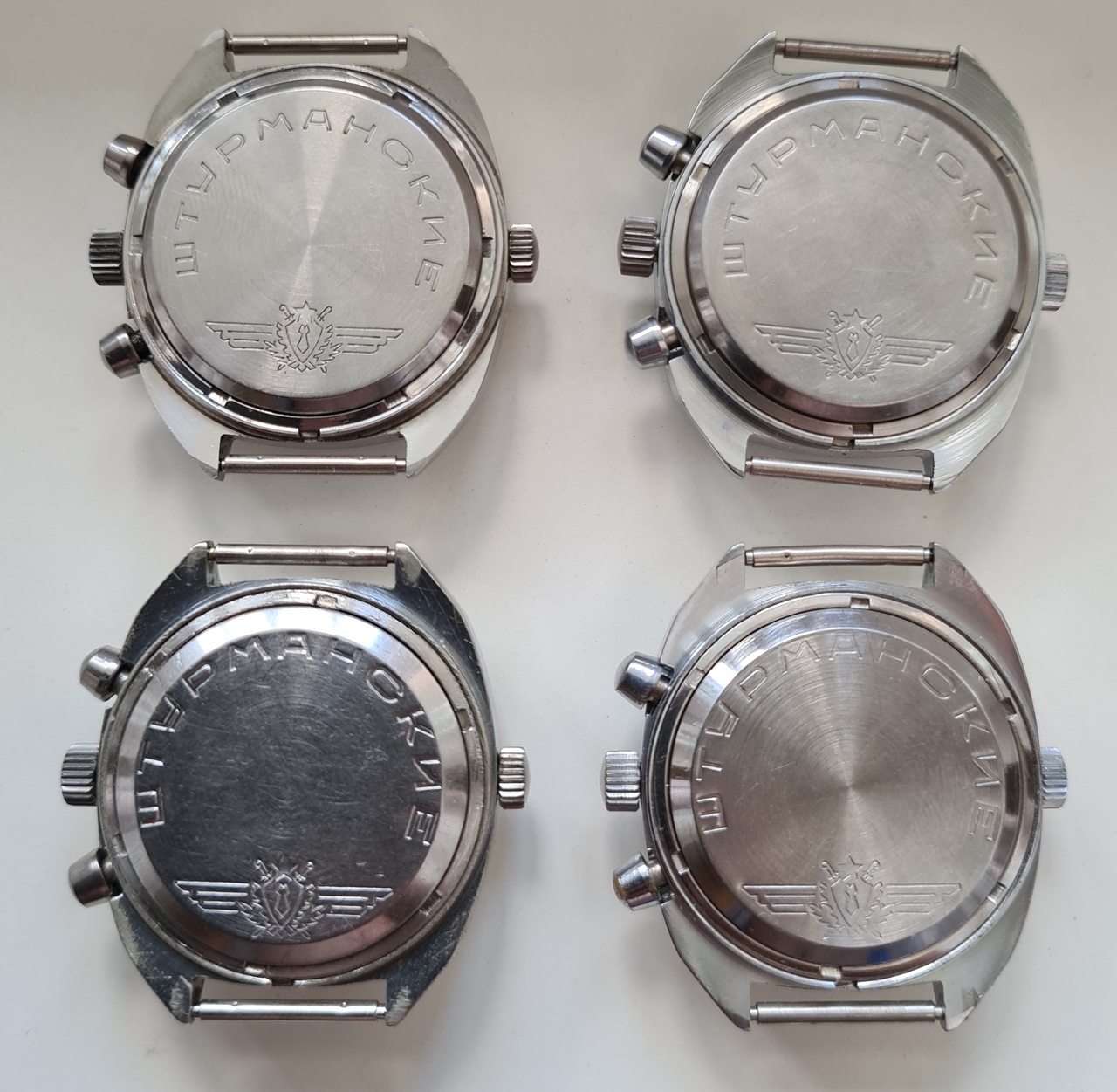

Сообщение от feindselig Посмотреть сообщение
Мои четырехголовые штурманы 3133.
Какая прелесть! Подскажите пожалуйста, где можно найти такую заднюю крышку? Сколько она может стоить по нынешним временам?

Сообщение от Oleg-01 Посмотреть сообщение
https://meshok.net/item/233886589_%D...88%D0%BA%D0%B0
Последний раз видел в продаже крышку за 1500р.
Удивлению моему не было предела: крышка - это последнее, что останется от часов.
Вот, увидел человека, которому она понадобилась. ))
Если интересно - маякнтие, или следу с продавцом или куплю для Вас.
