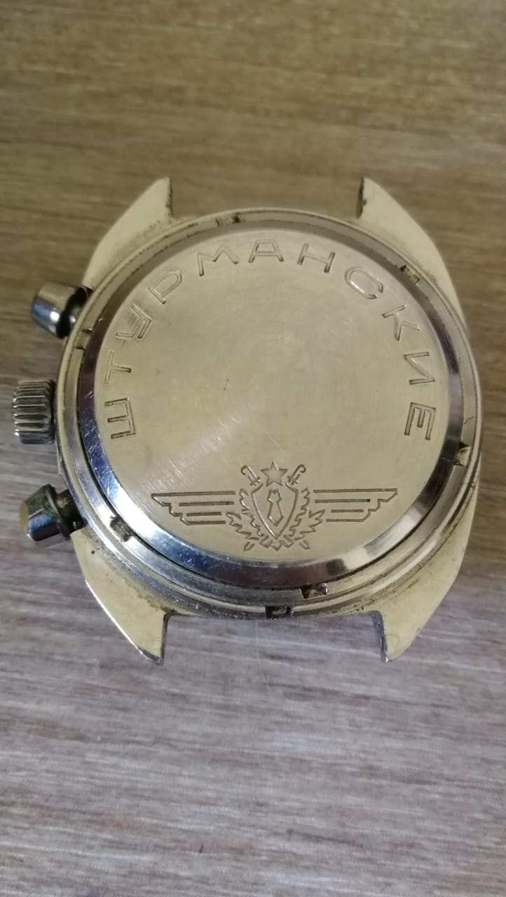

Уважаемые форумчане, прошу помощи! Когда-то давно получил в подарок часы "Штурманские". Документы не пережили время и переезды, увы.
Что можете сказать об этих часах? И где в Москве можно сделать их репассаж и восстановление до оригинала (при необходимости). В ремонтах были. Всегда на Волгоградке
Вложение 3184721
Вложение 3184722

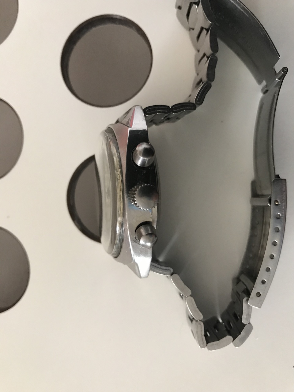

Родное ли это стекло?
Сообщение от uvarrov Посмотреть сообщение
Проверить правильность стекла, правильность посадки механизма и крепления циферблата.
Да вроде, насколько мне известно, стекло батя в часах не менял. Хотя и возможно конечно, что этот местный «Кулибин», который похерил часам родные стрелки при последней ревизии, им ещё и стекло разбил и втихаря поставил левое…
Я фотографию прикреплю, если кто разбирается, то подскажите, родное это стекло или нет?

Стекло не родное (и кольцо внутри?). Родное стекло сковородкой, с прямыми боковинами. Посмотрите картинки в интернете.

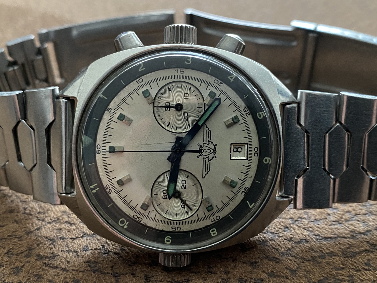

Ну вот тебе на, по-ходу дела этот джигит и стекло похерил. Теперь вот вселенская проблема, где в Германии такое стёклышко найти. Ох чую, это будет дело непростое.
На счёт шкалы, я очень сомневаюсь, что этот кудесник на тот момент нашёл бы здесь что-то другое, что можно было бы туда поставить. Ведь в то время не было всяких eBay-ев и им подобных платформ. Хотя меня теперь уже ничто не удивит. Вполне может быть, что он под чей нибудь заказ сработал. Хотя с другой стороны, таких часов здесь не так уж и много, их ценителей в Германии можно пересчитать буквально на пальцах. А до этого чабана в часы никто ещё не лазил, так батя говорил.
Посмотрите ещё раз на шкалу, пожалуйста, мне бы очень хотелось знать, родная ли она, а то у меня после ваших слов закрались великие сомнения. И ещё одна просьба к сообществу - взгляните заодно и на механизм, вдруг он ещё и там чего накуролесил…
ID:	3221755   Нажмите на изображение для увеличения
