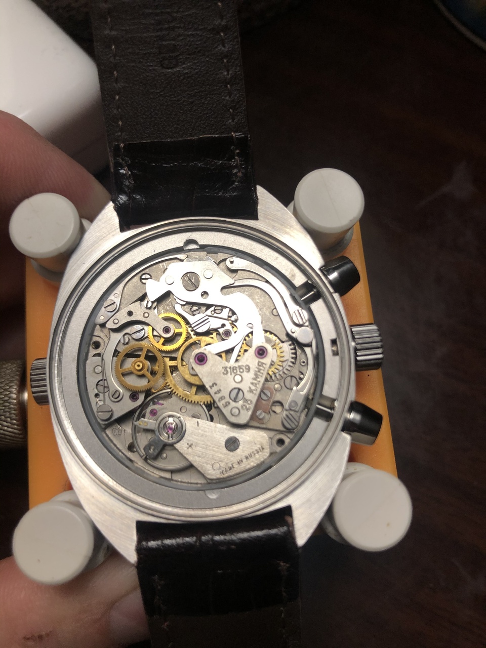

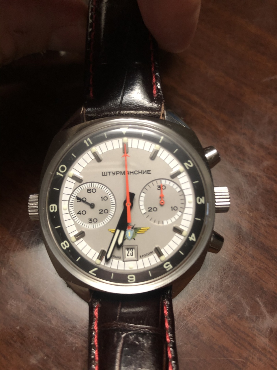

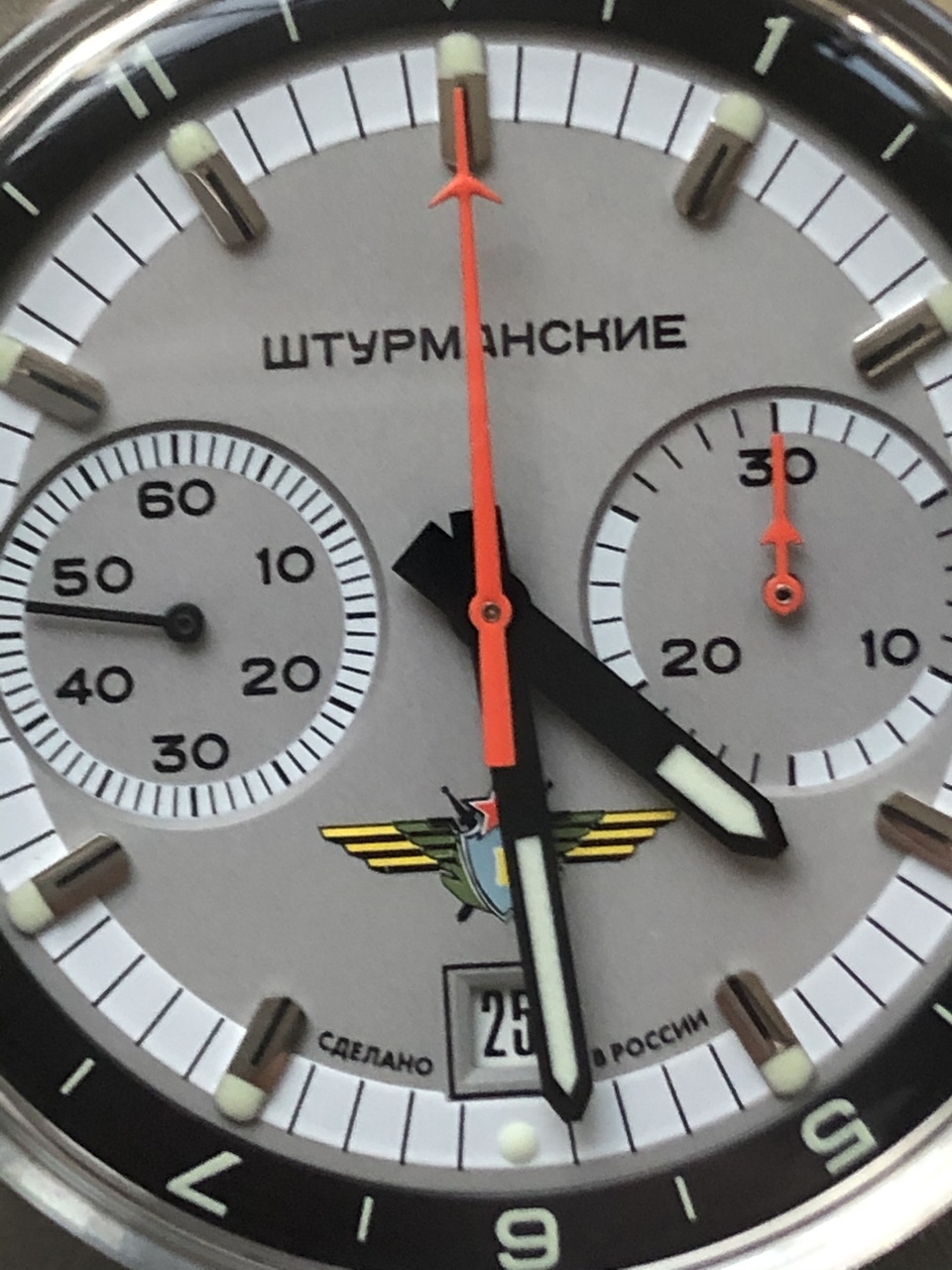

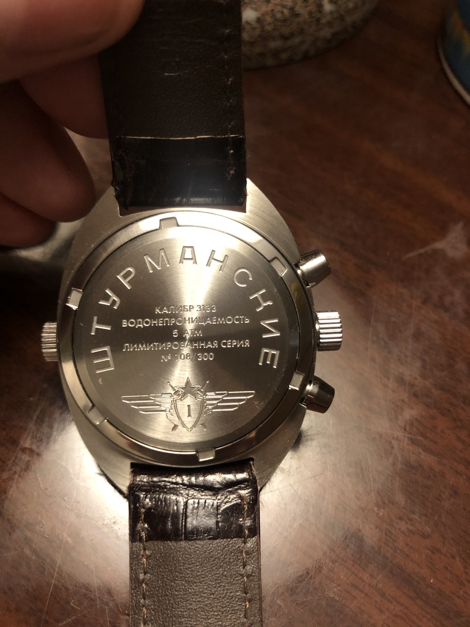

Вот приобрёл новое переиздание советских Штурманов производства Волмакс. При переводе часов обнаружил удивительную вещь. Часы со стоп-секундой,а это значит механизм с 31659. И не поверил, мех то советский. Как в 2021 году, в новых часах стоит советский мех. Один только вопрос, он новый и собран из запчастей, или он б/у и просто сделан репассаж. Жаль что стоит пластиковое проставочное кольцо, а не напрямую лапками крепиться в корпус. ЦСС и минутный накопитель (стрелка), кажется тонковатыми по сравнению с оригиналом. Циферблат визуально выигрывает у оригинала. Манежи утоплены, и это видно хорошо, что это идёт в + циферблату. Ушки 19мм, хотелось бы 20 мм. Корпус 40 мм сделан отлично, стекло на расстоянии, как бы увеличивает циферблат. Читаемость хорошая. Я бы сказал, современное переиздание в целом по совокупности удалось на мой взгляд.

Данные по меху циферблат вверх точность +9 +11 сек в сут. Выкачка 0,3., амплитуда 316 (градус баланса 51), все это при полностью заведённой пружине.

Грустно всё это, если честно.
На Вашем фото - классический экземпляр механизма 31659 выпуска 1987-1989 года, восстановленный с помощью деталей более позднего периода. А это значит только одно: механизмы для производства этой лимитки на самом деле не из каких-то старых запасов, а собирались по всем окрестным помойкам. Не удивлюсь, если кому-то попадётся под крышкой 31679 или 31681. Примерно то же самое, что пытаются местные энтузиасты реализовать в соседней ветке (лимитка по мотивам редкого хронографа 3133). Но, в отличии от энтузиастов, для серьёзного производителя такое непозволительно - всё-таки б/у есть б/у, тем более что об этом факте производитель "скромно" умалчивает.
Ну а за ушки 19мм производителю отдельное спасибо - ремешок такой найти в магазине практически невозможно, только шить под заказ.

Волмакс ответил, что механизм точно не Б/У. Но я сомневаюсь.

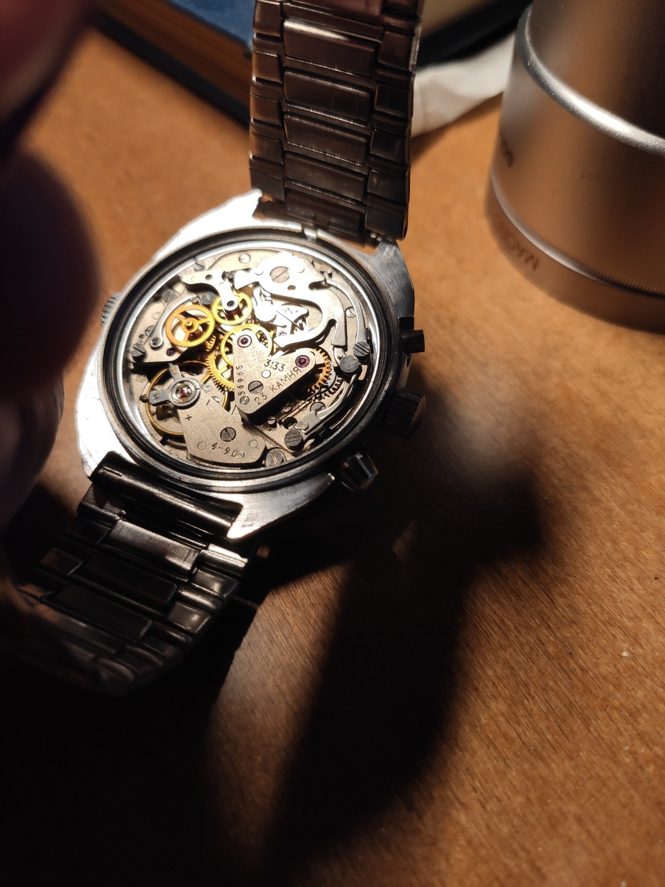

пробивка даты
Сообщение от User Anonimous Посмотреть сообщение
В целом всё гуд.
Кроме одной мелочи. На фото классический механизм начала 80-х годов с белыми колёсами хронографа. А на мост баланса датирован 1988 годом. К тому же в период выпуска Штурманских 3133 вообще пробивать квартал и год на мосту баланса механизма было ещё не принято.
Скорее всего мастер, восстанавливавший часы, на такую мелочь по незнанию внимание не обратил и поставил мост, не совпадающий с остальными деталями по периоду выпуска. Варианта два: забить и оставить как есть (под крышкой всё равно этого не видно) либо поменять баланс на чистый.
У меня новый 3133 дата пробита 4-90, скорее всего и 4-88 вполне могло существовать

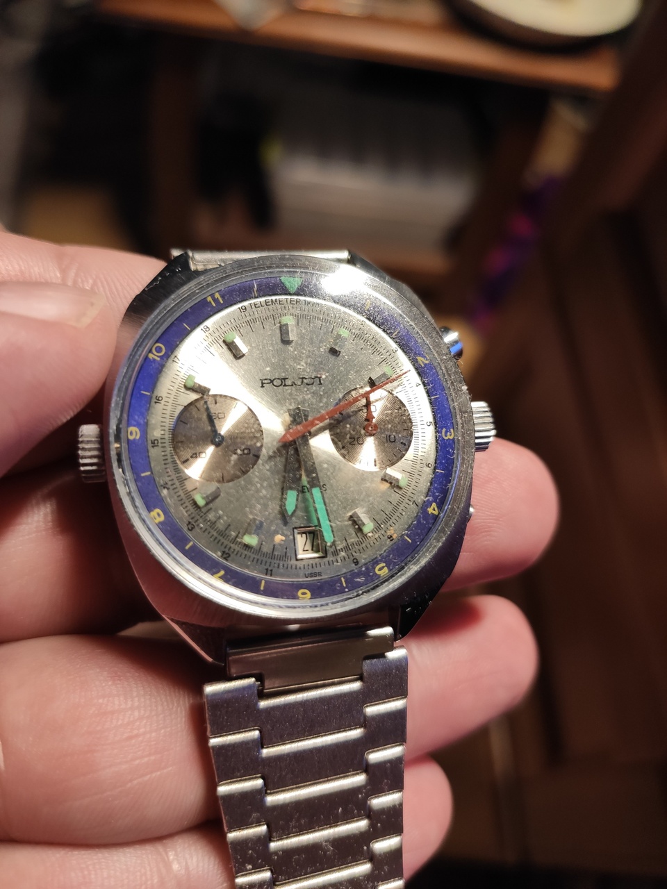

У меня новый 3133 дата пробита 4-90 даю фото
