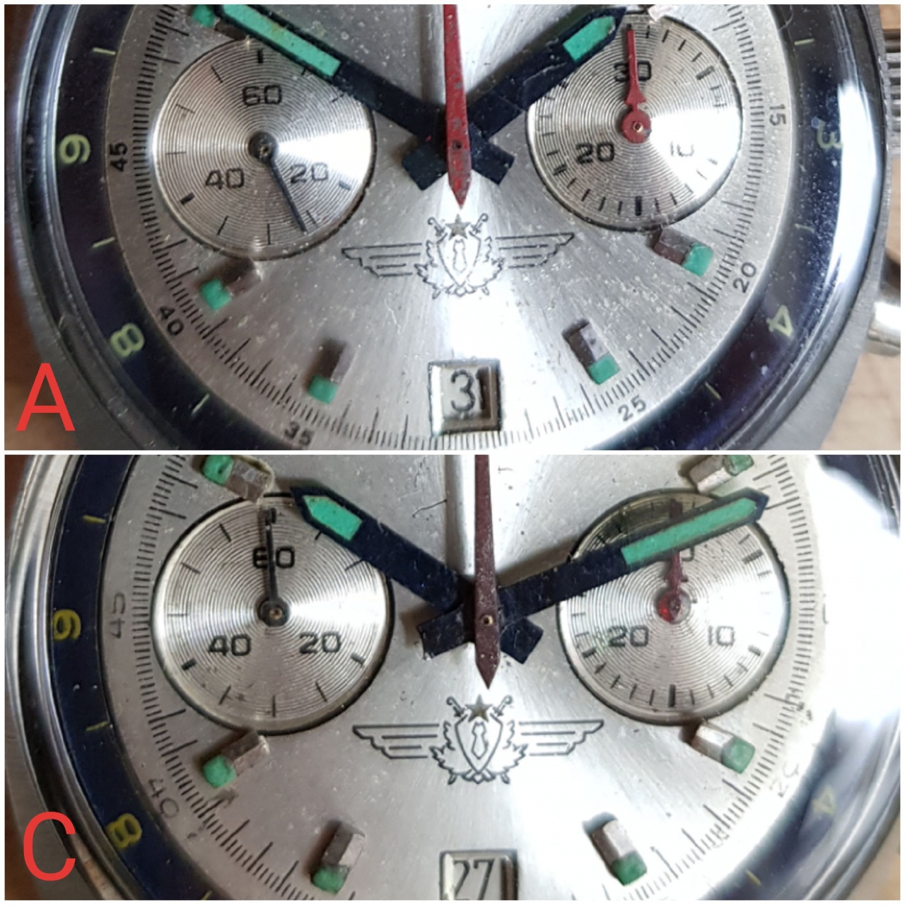

Я заметил два разных числовых стиля на этих часах 3133 - C - это традиционный стиль, но A очень отличается: посмотрите на стиль «4», «5» и «0» - не могли бы вы сказать мне больше, пожалуйста ?
Да, встречаются и такие циферблаты (я про А). Очень редко, но встречаются. Я, например, такой встречаю второй раз (первый лежит у меня в коллекции). Похоже при изготовлении одной из партий циферблатов цифры разметки выполнили другим шрифтом. Что-то более определённое сказать нельзя - слишком мало информации. Кстати, а у Ваших часов "А" можете фотографию механизма показать?
Этот пользователь сказал Спасибо! User Anonimous за это сообщение:
RedFroggy (20.07.2020)

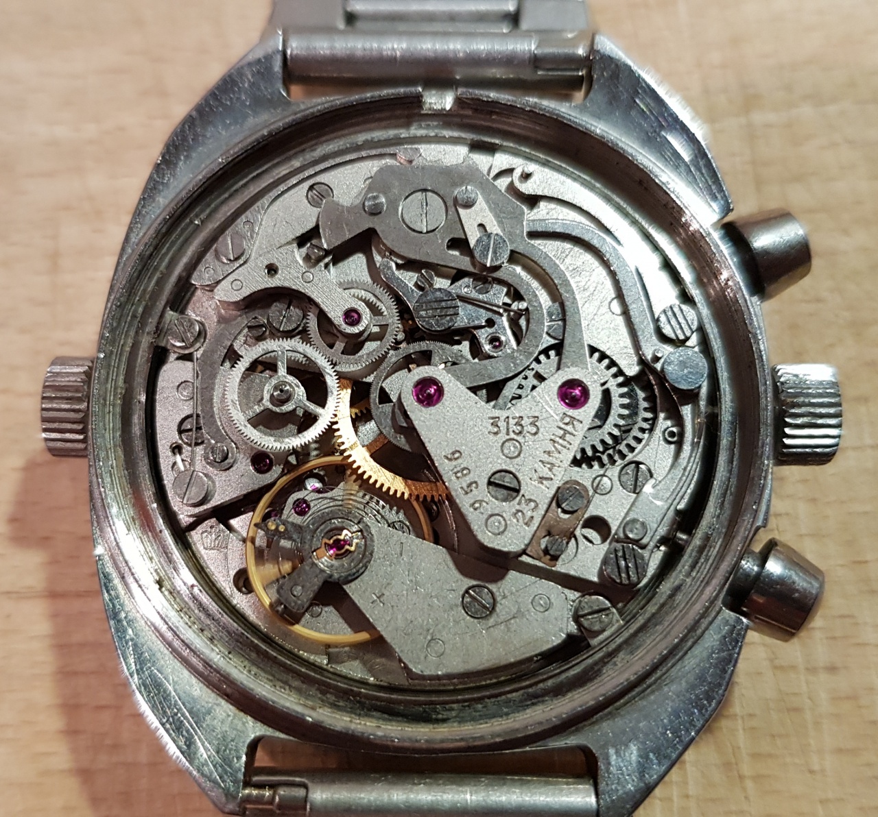

конечно, вот оно .
  #5129
Старый 21.07.2020, 11:07
User Anonimous User Anonimous вне форума
Регистрация: 25.03.2017
Адрес: Н-ск
Сообщений: 700
Сказал(а) спасибо: 212
Поблагодарили 841 раз(а) в 372 сообщениях
Сообщение от RedFroggy Посмотреть сообщение
конечно, вот оно .
Спасибо.
У моих Штурманских такой же механизм с белыми колёсами.
Можете уточнить, у Ваших часов какая конструкция заводного вала: с проточкой (отверстием) с торца или с втулкой?
