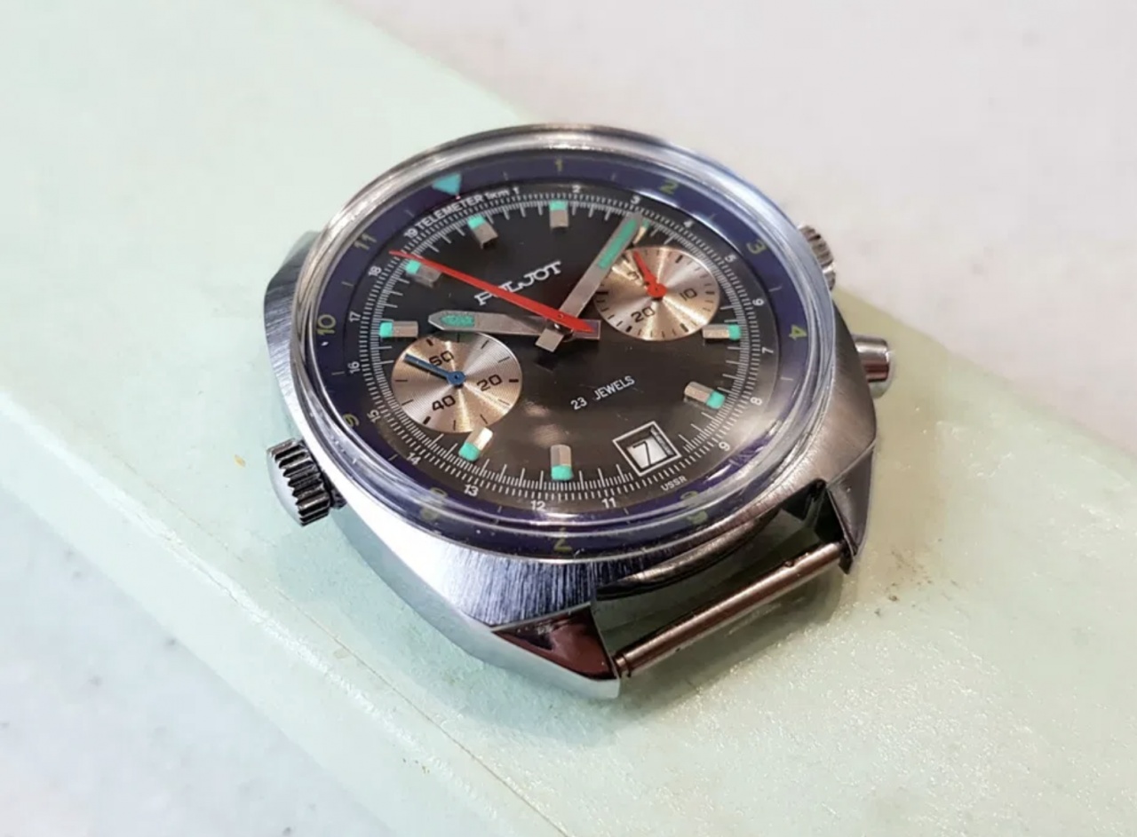

Прошу экспертов оценить экземпляр на оригинальность.
Буду очень благодарен за совет

Сообщение от GeorgMch Посмотреть сообщение
Добрый день, Прошу экспертов оценить экземпляр на оригинальность. Буду очень благодарен за совет
Всё в порядке: 3133 в хроме, скорее всего 91-92 года выпуска.

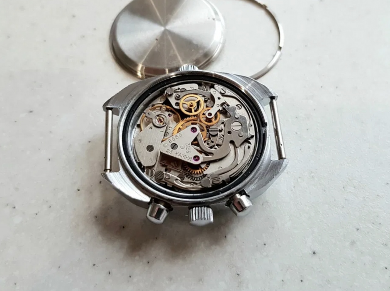

Сообщение от User Anonimous Посмотреть сообщение
Где-то из тех краёв - из европейской части. Точно не скажу - я их через знакомого достал, который их где-то сам нашёл, а мне предложил в обмен.
А молоток двойной какой конструкции: с регулировочным винтом или нет?
Всё-таки, фотография не помешала бы. Если будет возможность - покажите.
Совсем забыл, извините, исправляюсь.

Сообщение от forever drank Посмотреть сообщение
Благодарю. Теперь понятно, к какому виду приводить свои часы. Из всех механизмов чёрных штурманских, виденных мной, эти единственные, у которых следов стороннего вмешательства нет.
А вот здесь я не соглашусь.
У этих часов меня смущает четырёхзначный номер на мосту. С 1990 года нумерация механизмов 3133 стала пятизначной.
С другой стороны, до 1990 года в период четырёхзначной нумерации циферблаты с латинской надписью POLJOT были немножко другими: вместо сплошной надписи USSR она имела вид US 10 SR, а слово jewels буквы были прописные а не заглавные. Причём видел я часы с таким оформлением и с пятизначным номером, по паспорту выпущенные в феврале 1990года.
Т.е, как мне кажется, тут заменён либо мост либо циферблат.

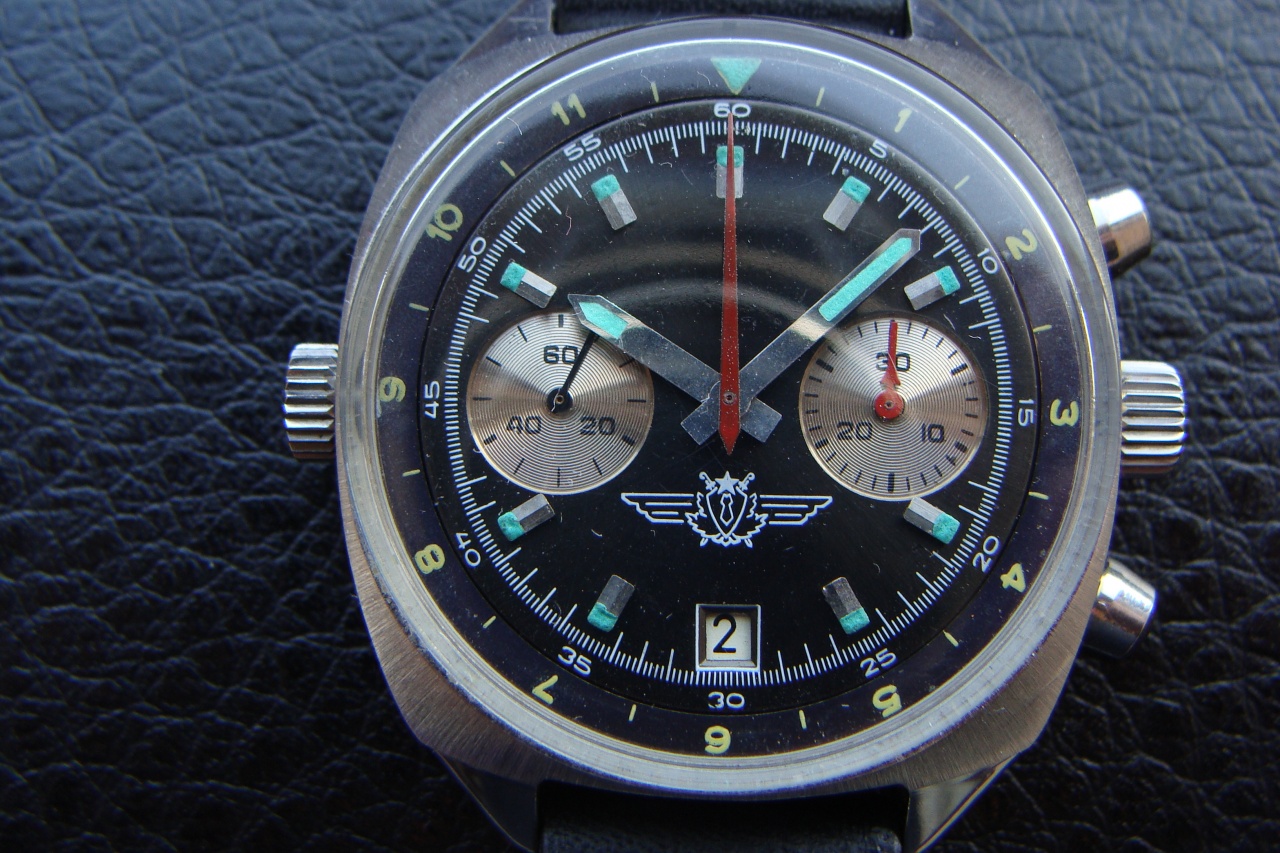

Уважаемые форумчане. Есть огромное желание приобрести вот такие Штурманские. Очень они мне нравились, да так и не получилось приобрести. Помогите найти.
Этот пользователь сказал Спасибо! Vladeemer за это сообщение:
Brick200 (10.02.2020)

Сообщение от Vladeemer Посмотреть сообщение
Удачи в поиске! Вот что интересно, по каталогу стрелка накопителя не должна быть красная. Но почти на всех красная. Их так на заводе делали или все чуть закотлечены?
  #5040
Старый 10.02.2020, 21:14
Vladeemer Vladeemer вне форума
Регистрация: 10.02.2020
Адрес: Kitchener
Сообщений: 6
Сказал(а) спасибо: 2
Сообщение от Brick200 Посмотреть сообщение
Были красные. В военторге у нас лежали в середине 90х и я эту красную стрелочку хорошо запомнил .
