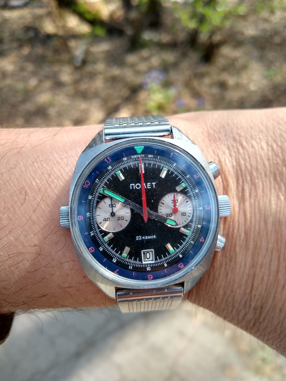

Решил хвастануть новым пополнением коллекции.
Несмотря на то, что часам без малого 40 лет, смотрятся на 5+
Эти 6 пользователей сказали Спасибо! User Anonimous за это сообщение:
Alexander007 (15.09.2019), barbrige (11.05.2019), Brick200 (12.05.2019), forever drank (12.05.2019), garmv (11.05.2019), Okeani4 (11.05.2019)

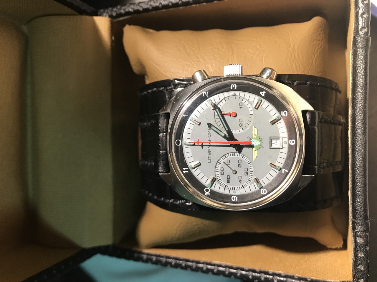

Сталь, 3133, ход отличный)
Эти 2 пользователей сказали Спасибо! Docktorr за это сообщение:
Alexander007 (15.09.2019), garmv (27.05.2019)

Сообщение от Docktorr Посмотреть сообщение
Отличные часы. Поздравляю. Правда в таким оформлении должны быть 31659 если я не ошибаюсь.
