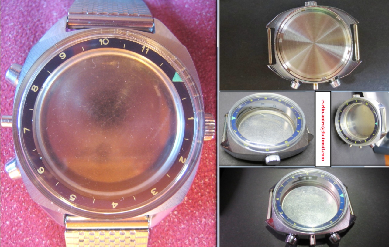

Друзья, подскажите корпус латунь или нержавейка? Продавец на ебее пишет что кнопки латунь, но корпус стальной.

Сообщение от runfree Посмотреть сообщение
Если он так пишет - то брешет.
Покупал у него такой корпус. Весь корпус, включая кнопки и головку вращения ранта, полностью латунный, с покрытием из хрома.
Корпуса у него ещё из старых запасов, поставленных в Италию в 1988-1991 годах. В те годы стальные 4-хголовые корпуса уже не производились, только хром.
