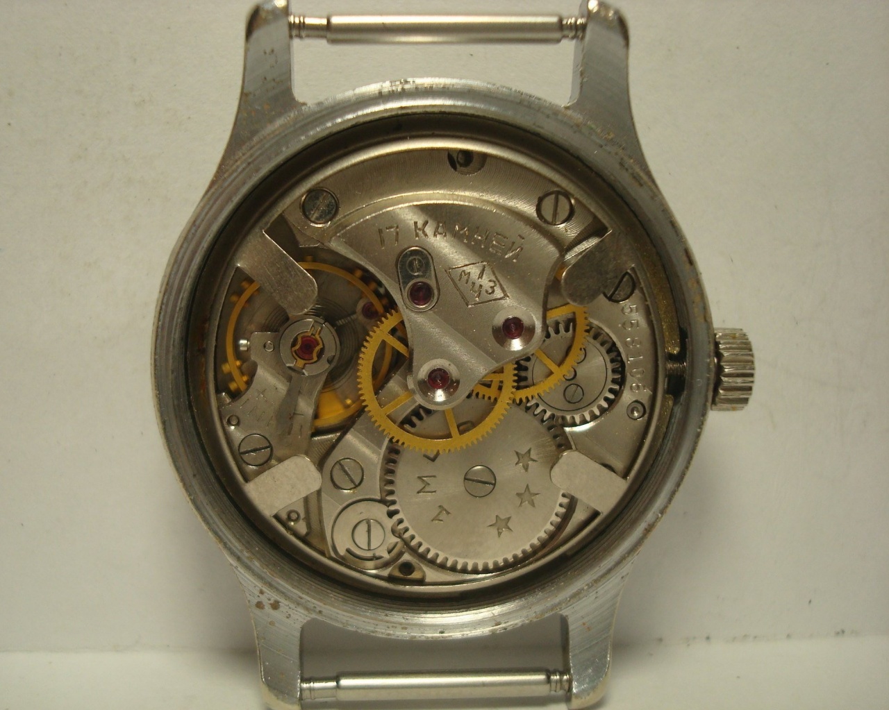

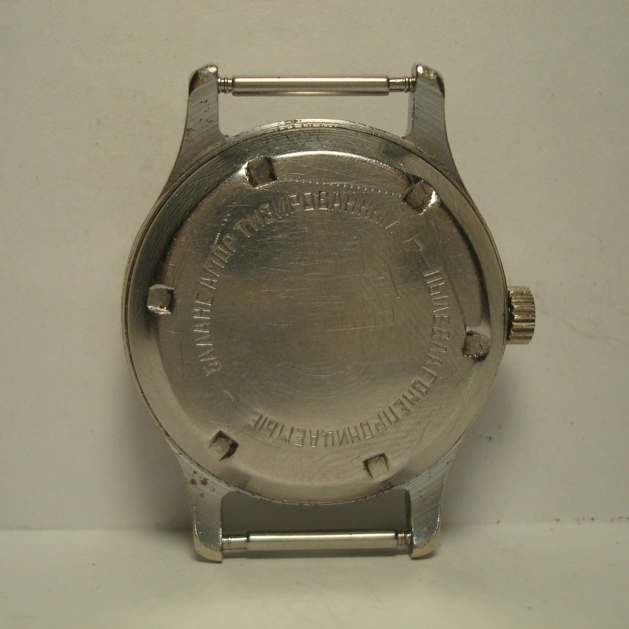

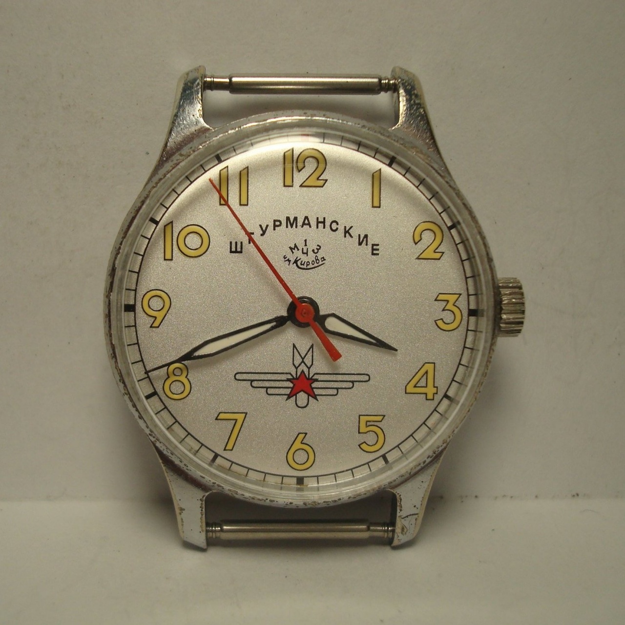

Еще один вариант- устраивает всё, кроме головки завода, механизм ворде родной, что скажете? Понятно, что сборная солянка, но каков процент родного Штурманского в этих часах?

Все лицо (цифер, стрелки) это новодел. Остальное вроде похоже на оригинал.

Все таки механизм чужой. Опять стоит кнопка-поддавка для снятия заводного вала, как раньше отмечал ув.коллега Zavarow. В настоящем механизме винт.

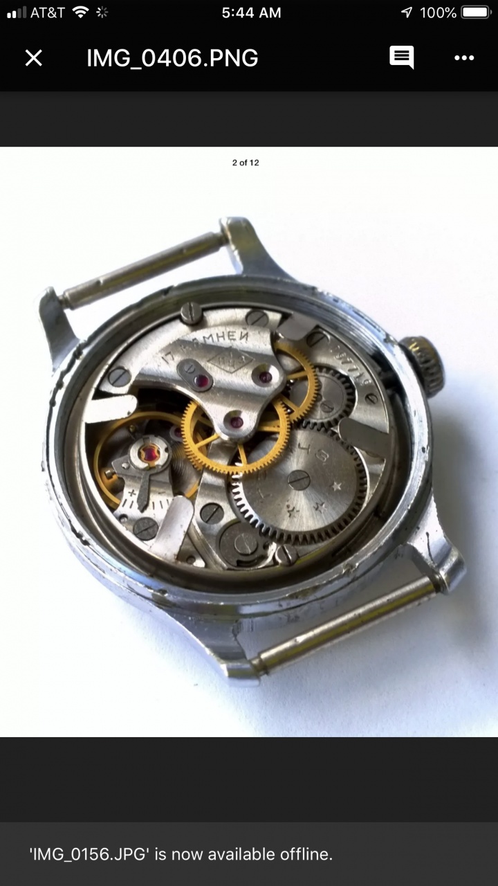

Действительно. Вот мой с винтом для сравнения.
Значит ответ на вопрос о проценте Штурманских в этих часах приблизился к 0 :-(. Продолжаю паражаться насколько этот бизнес нечестен. Не имею ничего против продажи имитаций и тд. Только об этом надо честно говорить. 75% всего что онлайн продоется это фейк.
Для информвции: где стояли с кнопкой? В каких моделях?

В поздней Москве, например, есть фото. Или поздних Спортивных, что вероятно.
